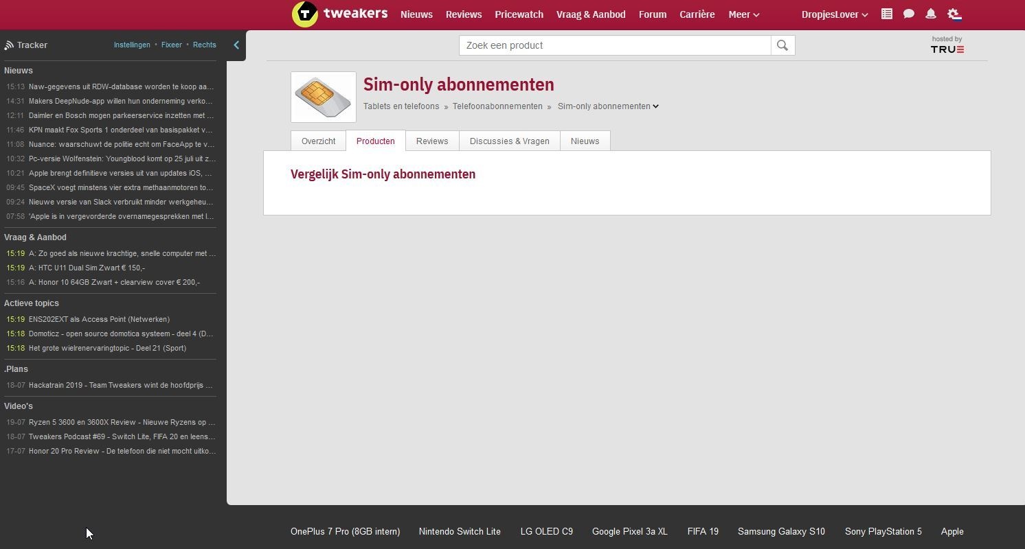

Hoi,
2 weken geleden wilde ik even kijken voor een SIM-only abo in de PW. Vandaag nog eens, misschien dan er iets even niet lekker liep op de server. Helaas, deze blijft helaas leeg:
Afbeeldingslocatie: https://tweakers.net/ext/f/iCq6Cb6Bgyg84rQDX99zhcfv/full.jpg
Andere delen van de PW werken wel naar behoren, ik heb zonder problemen een pc samengesteld.
Browser is FireFox (versie 68).
Enig idee?

@DropjesLover, kun jij wel hier naartoe? Dat is de pagina in de iframe!

Dat werkt wel ja :)

Zou er dan iets in je browser zitten dat dat iframe blokkeert? Meestal verteld je browserconsole boekdelen in dat soort situaties.

Aan de andere kant, de rest van de pricewatch werkt wel gewoon,alleen dit deel niet. Wat is er dan zo anders?

F12 zit de console onder normaal :).
De meeste dingen van de pricewatch draaien niet in een iframe met een externe website. Volgens mij enkel de zaken onder 'diensten'.
Werkt https://tweakers.net/diensten/energie/ bijvoorbeeld?

Ik weet wel waar de console zit, maar waar moet ik naar op zoek?
ik zie wel staan:
ReferenceError: PriceComparator is not definedproducten:206:17
    <anoniem> https://tweakers.net/categorie/760/sim-only-abonnementen/producten/:206

Het lijkt er op dat https://pcnltelecom.tdsapi.com/portal/iframe.js dan niet wil laden bij jou. Waarschijnlijk is er dan *iets* dat deze blokkeert.
Eerst een waarschuwing van Firefox, maar daar kan ik een uitzondering voor toevoegen.
Dan een error dat het domein geblokkeerd is door m'n werk IT policy.
