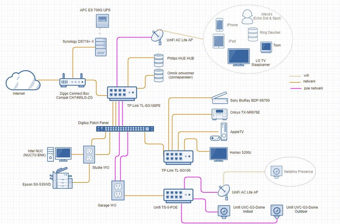

Het duurde even, maar ik ben creatief bezig geweest:
Afbeeldingslocatie: https://tweakers.net/ext/f/RlJP2ppACF9VeUCDsf2KAA9j/thumb.jpg

Ik zou zeggen: verplaats de netwerk connectie van de Synology van de Ziggo box naar je TL-SG108PE. En gebruik de Ziggo box alleen voor internet verkeer (niet het aansluiten van extra apparatuur).
  • rimave
  • Laatst online: 19:44
_Arthur schreef op dinsdag 23 juli 2019 @ 15:06:
Heb ik reeds geprobeerd. Maakte geen verschil.
De TP-Link waar de Onkyo e.d. aan hangen heb ik ook al eens weg gehaald en alles op de wifi gedaan.
Ook geen succes. Ook de NUC direct aan het Ziggo modem maakte geen verschil.
Misschien de Omnik eens losprikken. Die is er het laatst bij gekomen. Althans, daar zit nu een netwerkkkaart in, want de wifi uit dat ding is belabert. Volledig instabiel.
