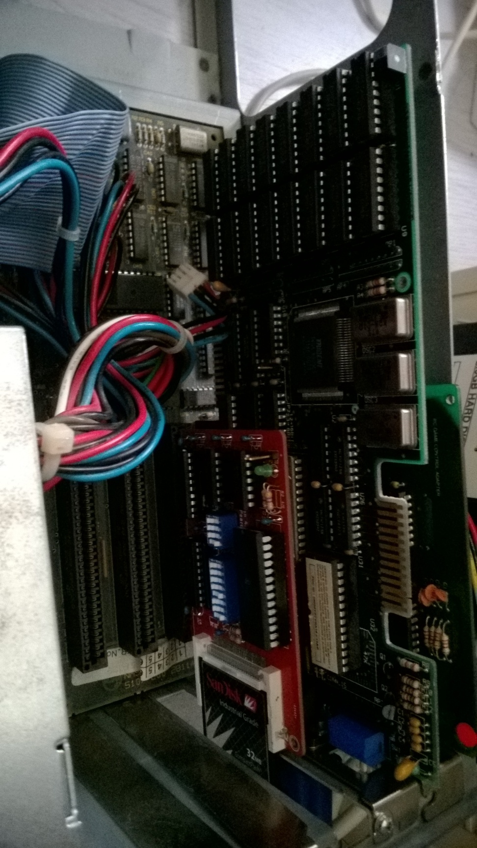

Eigenlijk was het al een gelopen race welke oplossing ik nu zou kiezen, tot er een andere op mijn weg komt. En misschien niet.

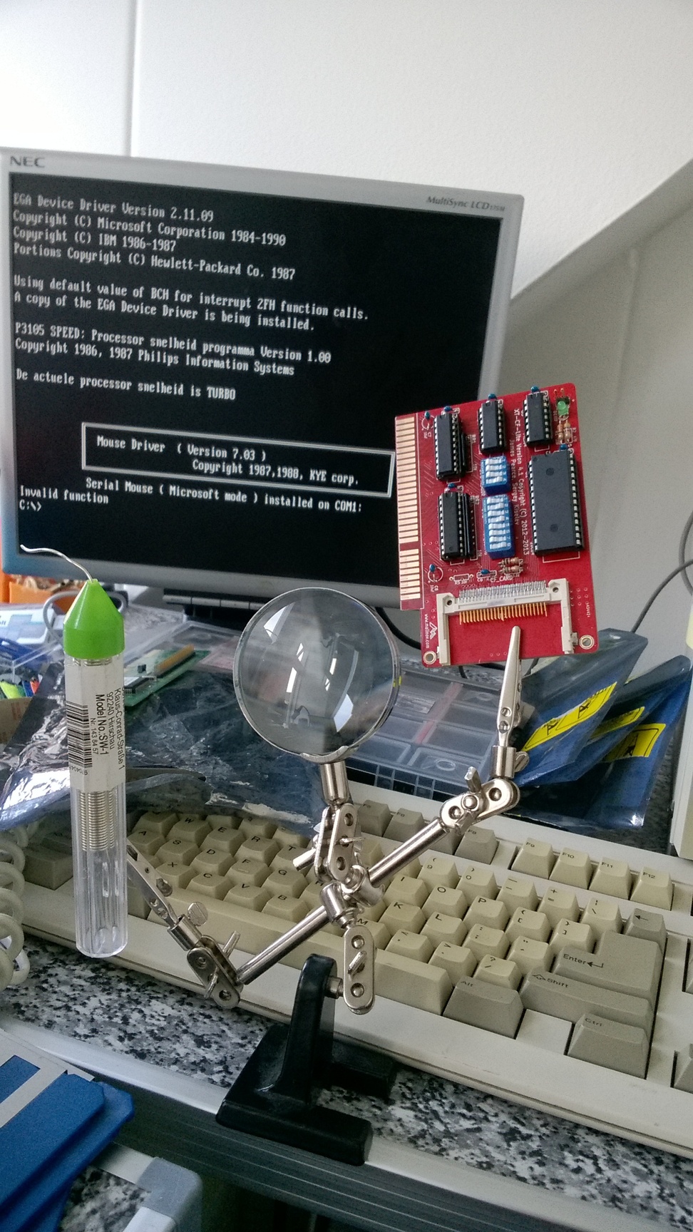

De XT-CF kaart zit er in. Maandagavond in een verloren uurtje (of 2, of drie... geen idee meer) heb ik de stoute schoenen aangetrokken en de kaart in elkaar gesoldeerd. Met dank aan @The_ Mad_Ping voor het vastzetten van de CF adapter een tijdje geleden; SMD is voor mij een brug te ver.Zie mijn fotoalbum voor wat meer plaatjes :)
105 tadaaa
109 in de P3105 gestopt

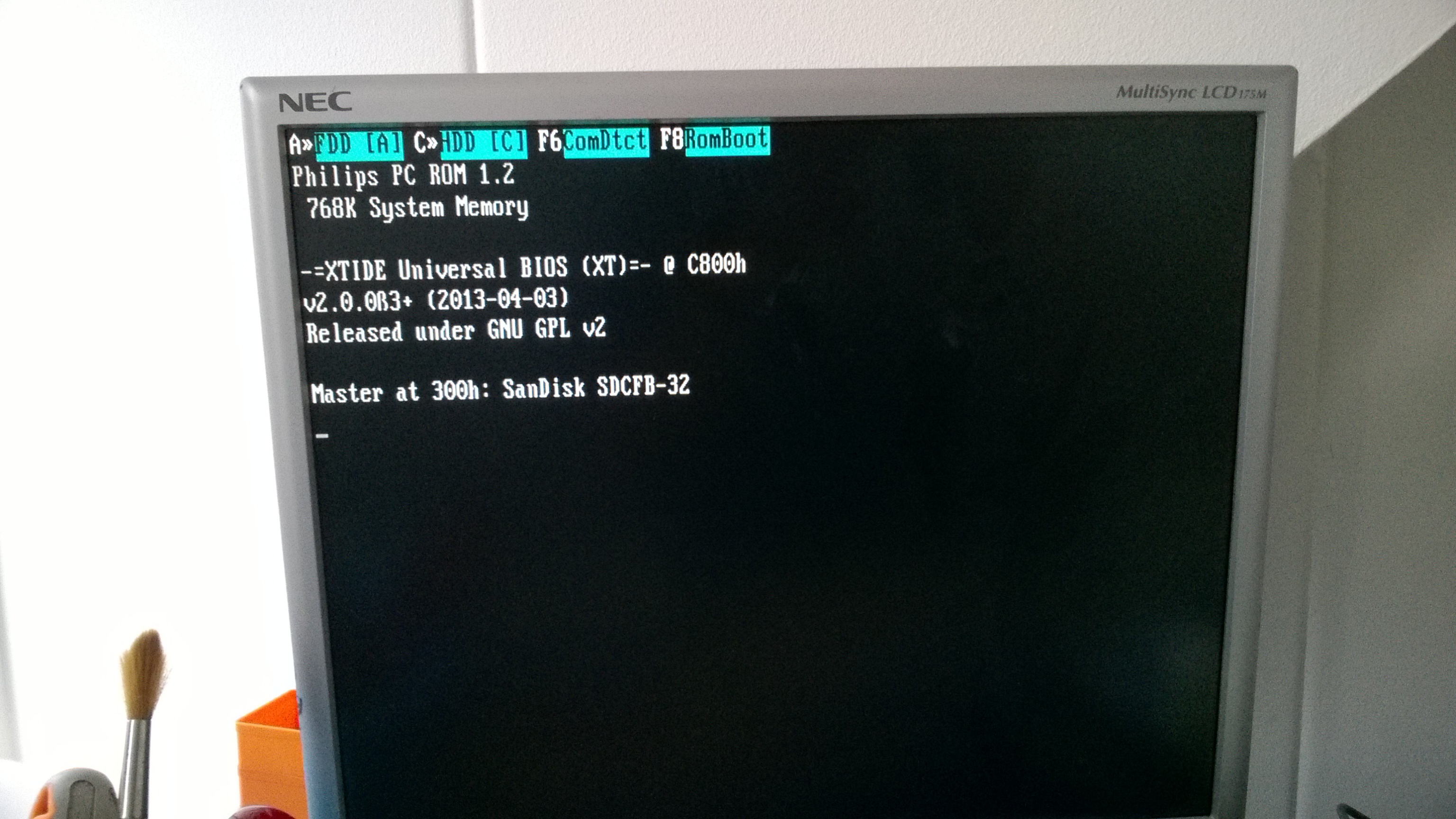

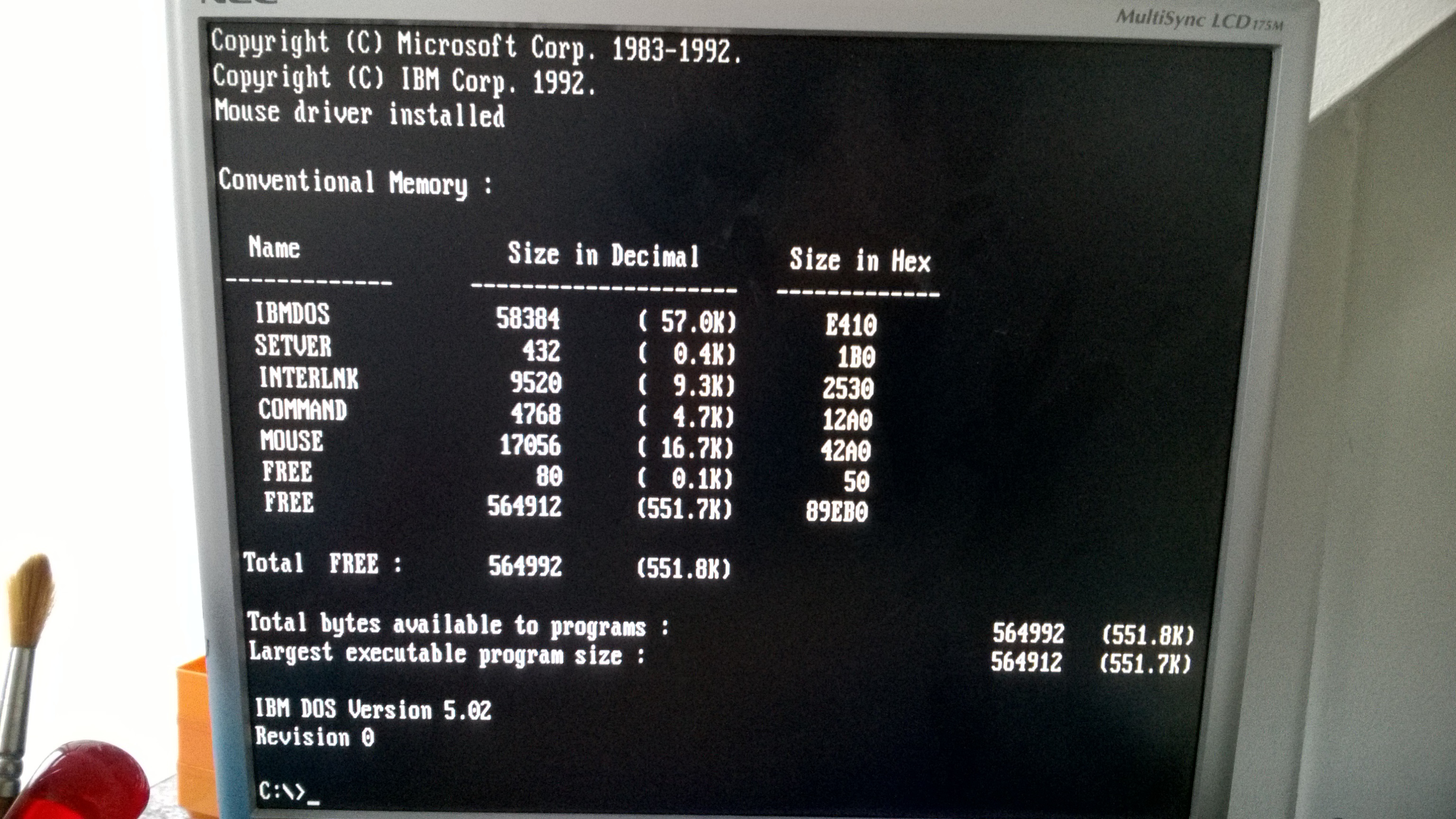

Na het programmeren van de EEPROM succes!
114 BIOS-extensie werkt!
