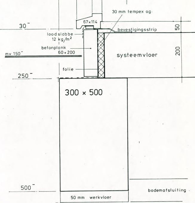

Raam, doorsnede verticaal / onder
Afbeeldingslocatie: https://tweakers.net/ext/f/RCbgHiAGg5dNUO06AskDtOWw/medium.jpg

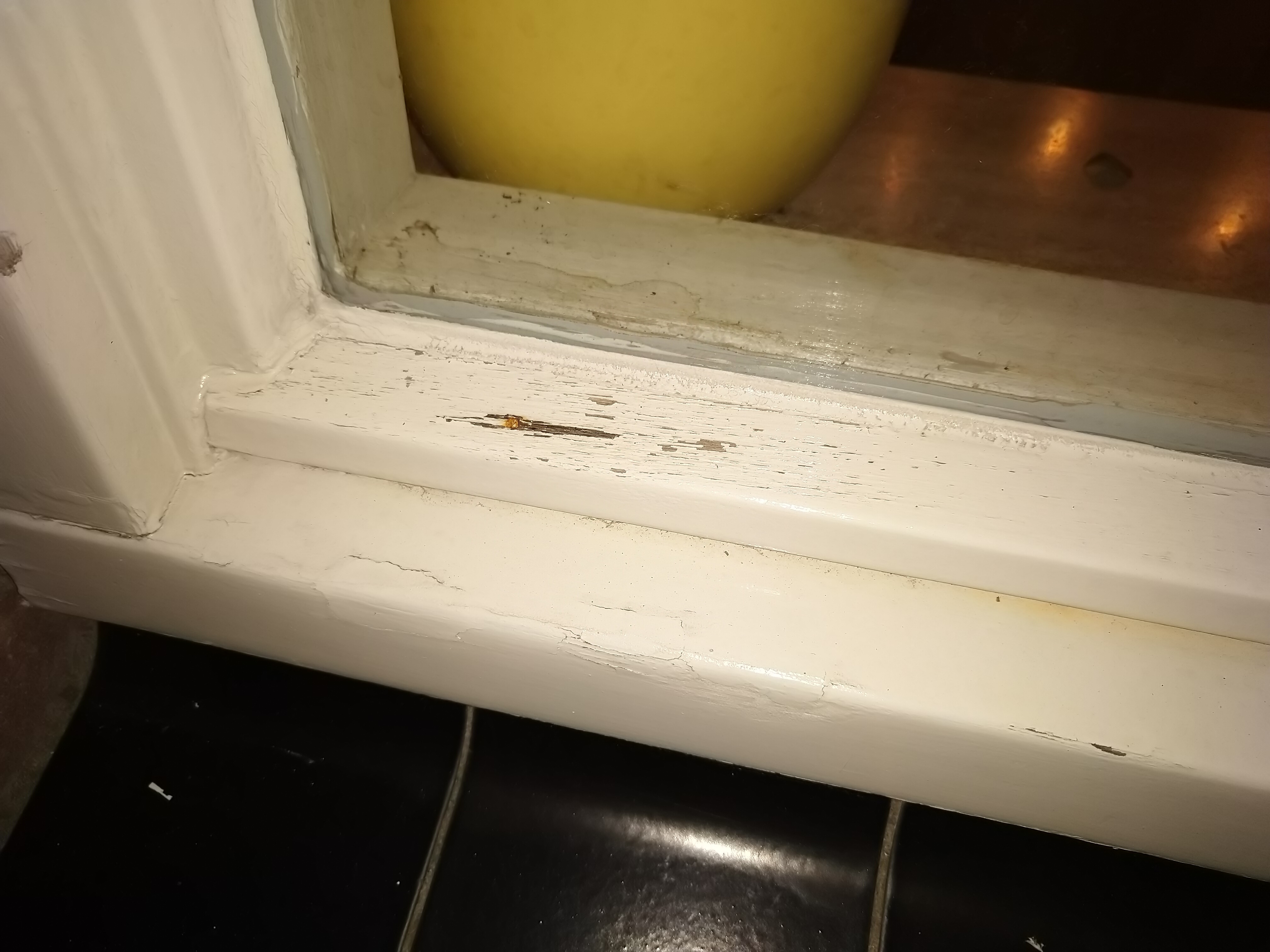

Raam, foto:
Afbeeldingslocatie: https://tweakers.net/ext/f/HNvvCx0DCFjVksip4d4XOhpT/medium.jpg
Op de foto en tekeningen is te zien is dat het raamkozijn 114mm is, breder dan de spouw.
Ook het stelkozijn lijkt zichtbaar te zijn, een soort breed U-vorm in de verticale richting en een L-vorm boven en onder. Voor een kunststof raam zal dit vervangen moeten worden door een vlakke lat ofzo.
Mijn vraag is nu eigenlijk hoe dit precies zit.
Waar is dit stelkozijn van gemaakt, dat het nog 50 jaar goed is?
Hoe zet je dit stelkozijn goed vast dat het niet beweegt? Je kan immers alleen diagonaal een schroef er in draaien dat dan afsteunt op de binnen en buitenmuur in de spouwruimte?
Hoe zet je dit stelkozijn zo vast dat het raam niet naar beneden pleurt? Diagonale schroeven zullen het niet houden.
Hoe ga je er mee om dat het kozijn van het raam minder diep/dik is dan de spouwmuur? Meeste kozijn-profielen zijn 72 - 90mm dik, de spouw is 100mm
Heeft iemand hier ervaring mee en heeft een beschrijving en /of wat afbeeldingen of een goede video?

In Nederland zijn brede kozijnen in de mode, dat komt omdat we vastgehouden hebben aan dezelfde breedtes als toen het kozijn een dragende functie had. In nieuwe bouw is dat allang niet meer zo, maar nog steeds gebruiken we dat brede spul. In andere landen hebben ze vaak wel veel dunner spul. Sommige mensen hier zeggen dat ze dat niet mooi vinden..
Materiaal voor stelkozijn zal ook wel verschilllen per project, of meer algemeen per bouwperiode. Gezien de rest van wat er in de jaren '90 gebouwd is beloofd het niet veel goeds..
Naar mijn weten worden die stelkozijnen met stalen beugels bevestigd aan het binnenspouwblad, voordat de buitenmuur opgebouwd wordt.
Overigens; 60mm minerale wol... dat is ook niet veel. 1992 zou minstens Rc 2,5 moeten zijn. Geen idee hoe je daar aan komt met spouwmuur (R 0,4) + 60mm minerale wol (R 1,7). De bouwvergunning is zeker uit <1990?

Verwijderd schreef op zaterdag 20 juli 2019 @ 20:54:
Tsja, hier hebben de ruimte voor dikke kozijnprofielen, in andere landen wil je misschien meer vensterbank?
Wat zou ik nog meer kunnen verwachten?
Dat verklaart de constructie inderdaad. Maar dan kom je er naderhand nooit meer bij, tenzij je de hele muur opnieuw gaat/laat metselen (en gelijk PIRplaten spouwmuurisolatie plaatst).
Tsja, huis 1991, dan zal het inderdaad al eerder in de vergunning gegaan zijn. De tekeningen zijn uit 07-1990 :)

In de details in de TS worden spouwlatten gebruikt en niet een stelkozijn. Stelkozijnen worden meestal alleen bij aluminium en kunststof gebruikt. Houten kozijnen worden tegenwoordig compleet tegen het binnenblad geplaatst en daarna wordt de buitenmuur gemetseld.
Vroeger werden de kozijnen eerst gesteld en daarna ingemetseld. Buitenlandse bouwvakkers vonden dit altijd maar raar om te zien dat de kozijnen er eerder stonden dan de muren.
Jij kan gewoon de huidige kozijnen vervangen en dan zal je de spouwlatten iets moeten bijwerken voordat je jouw nieuwe stelkozijn er tegenaan kan maken. En daarna kan je jouw nieuwe kunststof kozijn daar weer tegenaan plaatsen.

Ernemmer schreef op zondag 21 juli 2019 @ 09:49:
Dit zal het inderdaad worden.
Ik heb gevonden dat er ook kunststof stelkozijn-latten zijn. Dat zou in ieder geval het weerbestendig aan de buitenkant oplossen. Hoe we het dan netjes maken aan de binnenkant moeten we nog ff kijken.
Ik moet even contact opnemen met leveranciers van die stelkozijnen en benodigdheden zoals: https://www.hepro.nl/kunststofkozijnen-montage/

Je wil eigenlijk gewoon kunststof, want je bent je bestaande kozijnen helemaal kapot aan het rekenen. 4k/4jr aan schilderwerk? Moderne systemen gaan tot 12 jaar voor dat geld. De liggende glaslatten hebben het het zwaarst, dat zegt niks over de rest.
Reken eens na wat er nog in je huidige kozijn kan, eventueel met wat opfrezen. Kijk naar de U-waardes en reken uit wat HR+++ echt oplevert. Een goede HR++ in het bestaande kozijn zal meer dan prima voldoen.
Vergeet overigens niet de kosten aan de binnenkant zoals schilderwerk, vensterbank en raamdecoratie die je niet meer in het kozijn kan vastzetten.
Jaren '90 houten kozijnen gaan vaak eerder rot dan die uit de jaren '30...

Die kier tussen kozijn en muur laat je open. Je kozijn krijgt een rubber manchet die samen met de lip over het stelkozijn valt. Je ziet dan rondom nog 1cm rubber van het stelkozijn.
Stompe montage kan je ook doen, dan zit het zonder stelkozijn wat strakker, maar dan ben je volledig afhankelijk van pur, kit en compriband voor de afdichting.

_JGC_ schreef op zondag 21 juli 2019 @ 14:43:
Ja how about no. Gewoon goed met een stelkozijn er in :p
Met die kier bedoelde ik overigens de kier die nu, met onze huidige houten kozijnen, tussen kozijn en buitenmuur zit.
