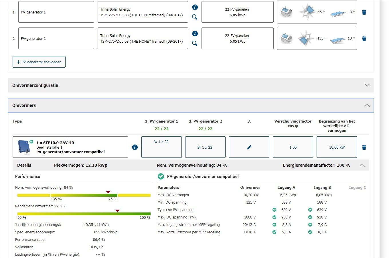

Ik zou er een oost/west van maken met 56 panelen totaal.
56 -12 = 44 panelen
2 strings van 22 op een SMA STP 10.0
Bijvoorbeeld:
Afbeeldingslocatie: https://tweakers.net/ext/f/wO0sxXzIxYxKtkG2Bcqs7zw6/thumb.jpg
Sunnydesignweb kies nieuw projekt

Maar het komt zo wel beter uit op de 3-fase SMA, om 1 van de 2 setjes te "dishen" :P
