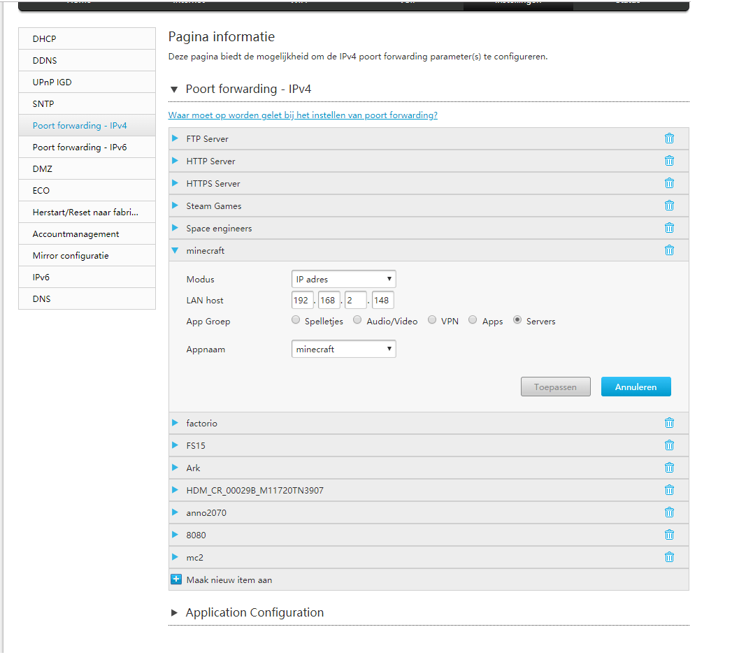

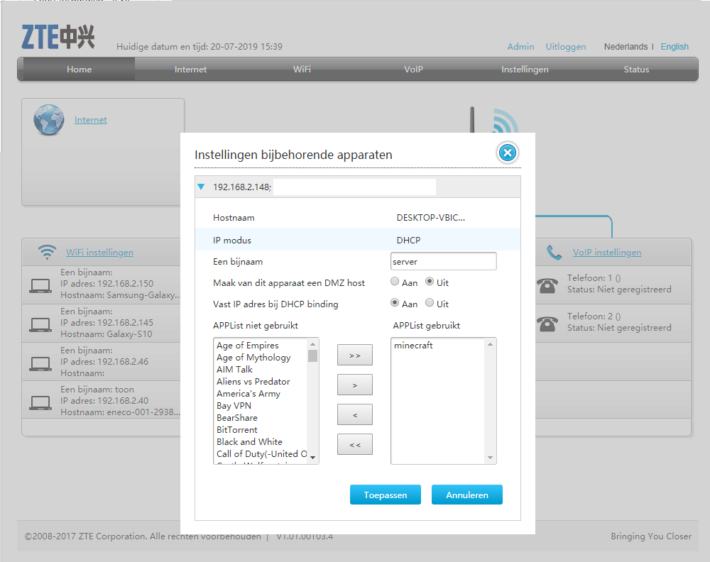

  • perkulator
  • Laatst online: 06-11 15:28
experiabox 1
experiabox 2
dat is de experiabox,
software is up 2 date, het ip adres is: 192.168.2.148
er staat geen andere switch of router tussen de experiabox en de server.
  • Masimo
  • Laatst online: 23:11
En is dat IP-adres ook het adres van je nieuwe server? M.a.w. heb je dat IP adres (statisch of middels DHCP reservering) ingesteld op je nieuwe server?
[ Voor 47% gewijzigd door Masimo op 20-07-2019 16:31 ]
  • perkulator
Masimo schreef op zaterdag 20 juli 2019 @ 16:29:
ja dat heb ik gedaan.
ik heb al zoveel gedaan vandaar mijn eerdere vraag of dit door hardware (mobo/bios) kan komen.
ik snap het niet meer.

  • perkulator
het is opgelost, er stond een duplicaat in mijn lijst met port forwards, dus die veroorzaakte een conflict....
sorry voor mijn stommiteit 8)7
