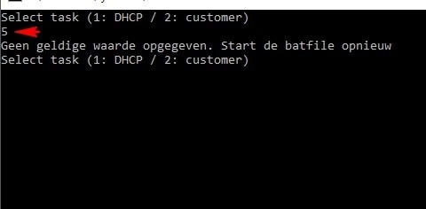

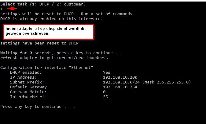

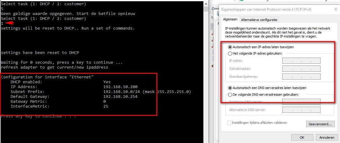

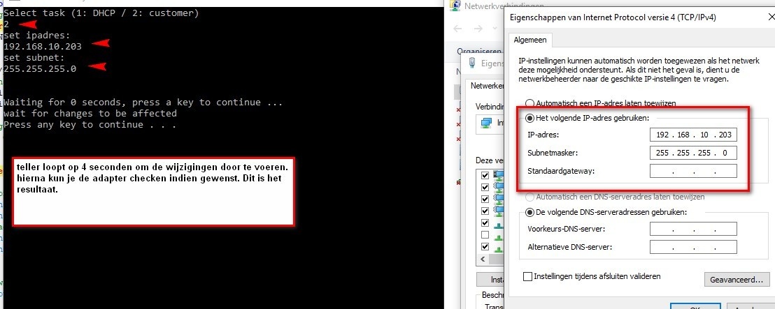

paar screenshotjes (heb nog wat tekst wijzigingen gedaan naderhand, maar dit is het resultaat).
