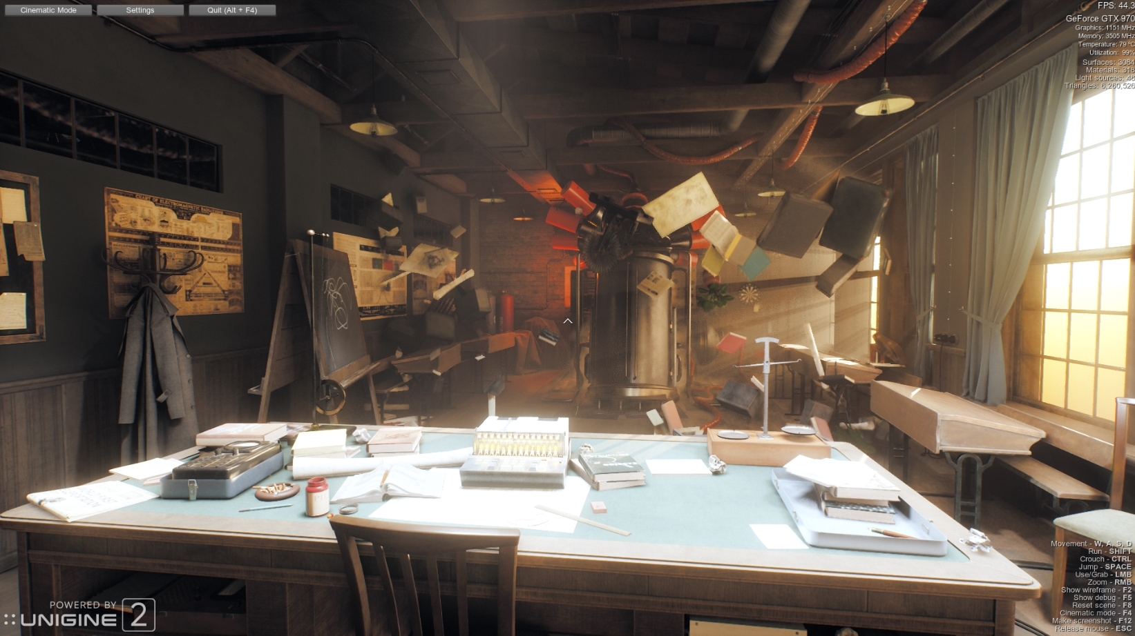

  • PapaSpice
  • Registratie: November 2018
  • Laatst online: 30-06 15:32
https://i.gyazo.com/59b18f42d4eaea9ad1dee652ad635d5b.jpg
Superposition 'Game' op high graphics was de afbeelding hierboven het gemiddelde.
Ik heb 2 fans in mn kast, 1 voor, 1 achter..niet bijzonder veel eigenlijk he..
