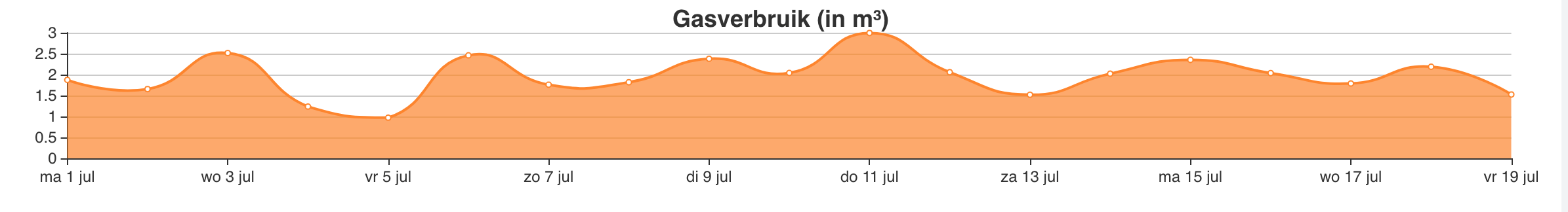

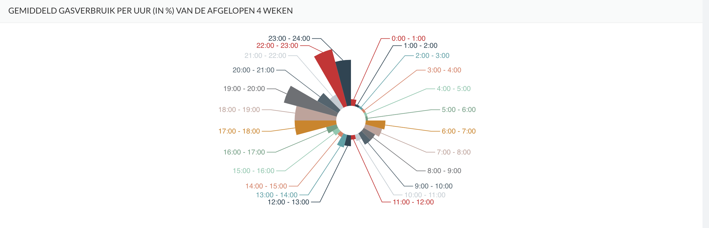

Verder raad ik je aan een (gratis) account te maken op enelogic.com. Je kan dan zien op welke delen van de dag het meeste gas verbruikt wordt en mogelijk kan je dit ook linken aan een bepaalde activiteit.

@theorganiser
Wat je gasverbruik betreft, dat vind ik niet eens zo heel raar als je iedere dag doucht. Wij zaten in juni op 29m3 met een 2 persoonshuishouden met ook koken op inductie, Quooker (wel volledig elektrisch), CV op auto (als het onder de 21 graden komt kan hij aanslaan op bepaalde tijden). Alleen douchen wij niet standaard iedere dag. Ow, en een moderne HR+107 ketel uit 2017.
Wil je echt weten waar je gasverbruik zit, dan zou je een rapport per uur moeten laten genereren. Dan zie je snel genoeg waar de pieken en dalen in het verbruik zit. Ik laat dat door Raspberry Pi doen die de slimme meter uitleest en dan zie je bijv. precies wanneer er gedoucht wordt (dat is echt een gas-vreter).

  • B2
  • Laatst online: 22:22
B2
wa' seggie?
40m3, niet echt bijzonder volgens mij. Hier verbruik ik met 2 volwassenen en 2 kinderen ook zoiets.
Met DSMR reader kan ik precies zien wanneer, en het zijn de douchebeurten (en in ons geval ook koken op gas).
Ik zou mij dus niet zoveel zorgen maken over lekkages e.d.
