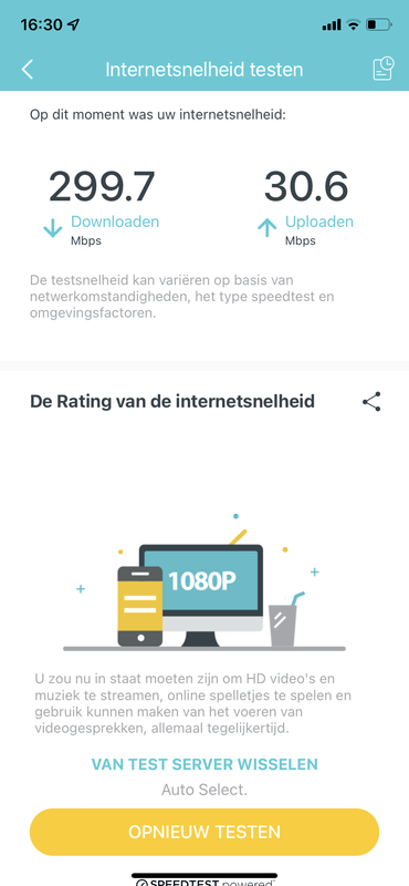

Nog wat aanvullende info.
Afbeeldingslocatie: https://tweakers.net/i/rSVwoPaVcRCCkJcXz2PytjgbRss=/x800/filters:strip_exif()/f/image/eI3AvC5dYDt2GzOzSseul4Dz.png?f=fotoalbum_large
Internet verbinding is ook super traag. Er zit dus oo 2 plekken een standaard 5-port 10/100/1000 tp-link switch tussen.

Ok so far so good.
Afbeeldingslocatie: https://tweakers.net/i/3kOwl4QE-t2CmVHcLibJuigwT_c=/x800/filters:strip_exif()/f/image/C18e4quXzZIZDRosjIb4dKsy.png?f=fotoalbum_large
Ik heb wel de deco’s moeten resetten. Ze staan nu weer in router modus wat dat kun je na reset niet veranderen. Heb nu weer ziggo wifi en deco wifi met dezelfde netwerknaam + een 1 erachter.
Als ik nu de deco’s weer in ap modus zet en mijn netwerknaam van de deco’s hernoem naar dezelfde wifi naam van het ziggo modem heb ik in principe 4 wifipunten onder hetzelfde netwerk wat naadloos met elkaar zou moeten werken correct?

Ok thanks die heb ik omgestoken. Heb dan nu wel een switch achter een switch op de zolder pc werkt dat niet vertragend?
Ik vrees van wel. Downloaden op de pc gaat nu met 600KB/s tot 1300KB/s. Zat altijd rond de 8000-9000KB/s
  • laurens0619
  • Laatst online: 06:58
laurens0619
@kupsani
Nee werkt niet vertragend
Komt eerder denk ik door router mode. Dat is absoluut verkeerd in deze topologie. Snel naar ap mode dus. Denk dat de nodes nu toch via powerline lopen

Deco’s staan weer in ap modus. Netwerknaam deco’s hetzelfde gemaakt als de ziggo modem wifi naam.
Ik probeer het te begrijpen dus zie het niet verkeerd maar als die switch zolder voor de Deco komt werkt de pc toch gewoon rechtstreeks vanaf het ziggo modem? Welliswaar achter 2 x een switch maar de link tussen de deco’s en de bedrade pc is er dan toch niet? Tevens nogmaals dank voor je input.
  • laurens0619
laurens0619
Sorry snap de vraag niet
Maae hoe is de snelheid nu?
  • kupsani
  • Laatst online: 23-01-2025
laurens0619 schreef op vrijdag 21 januari 2022 @ 17:30:
Snelheid is weer uitstekend. Ik denk dat alles goed werkt weer. Ff deze week aankijken of de verbinding een beetje stabiel blijft.
