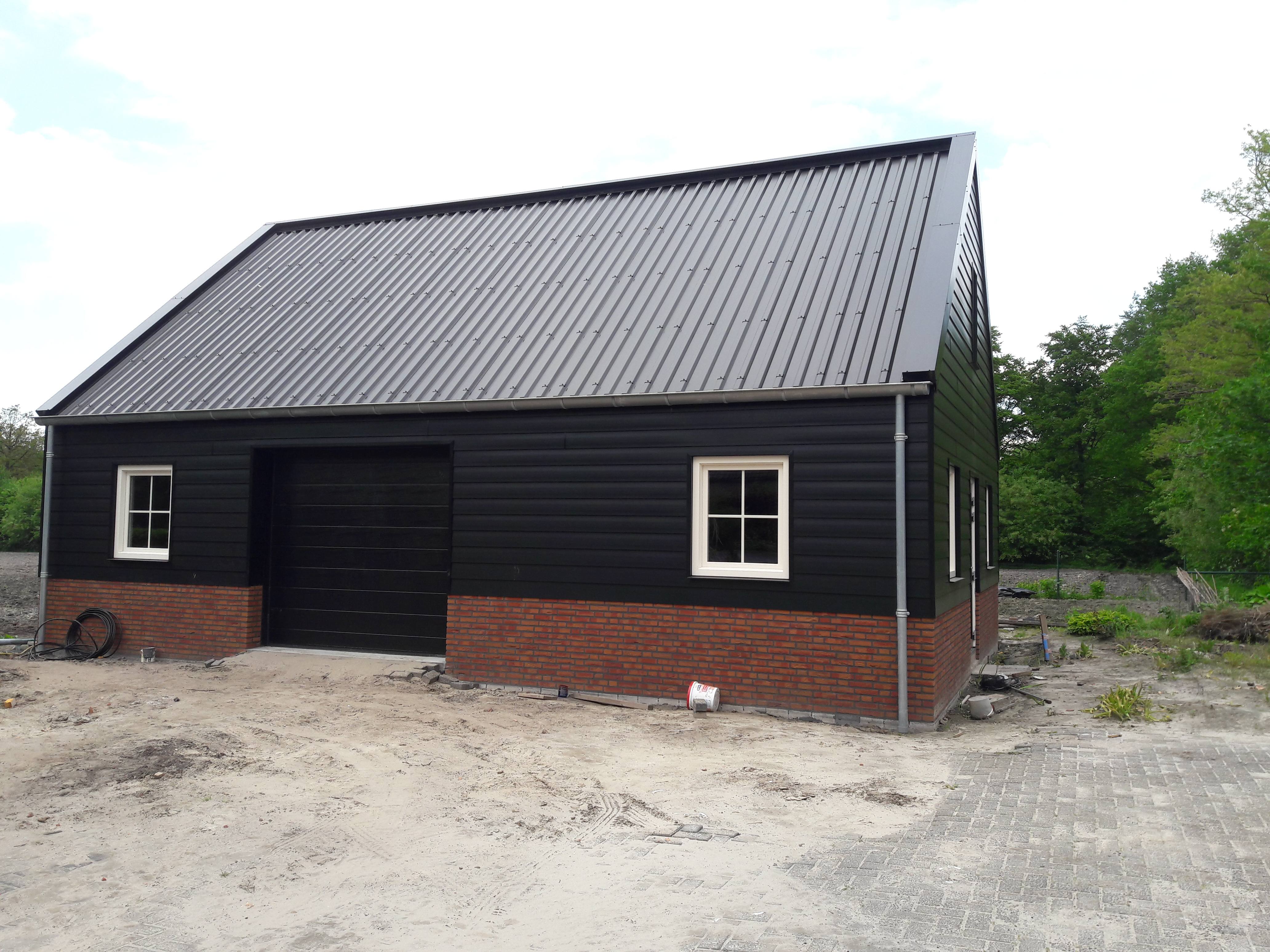

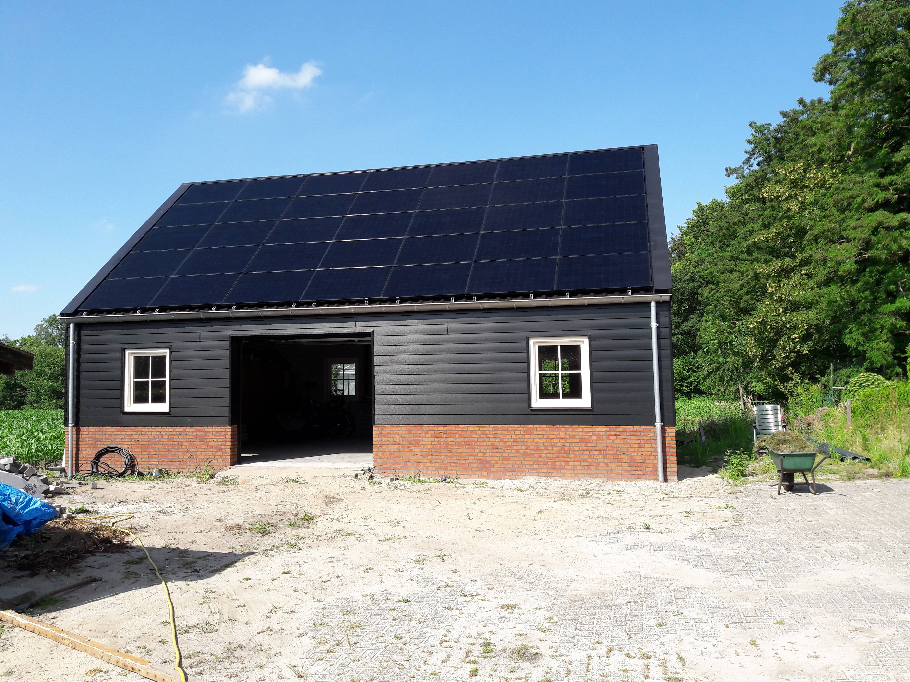

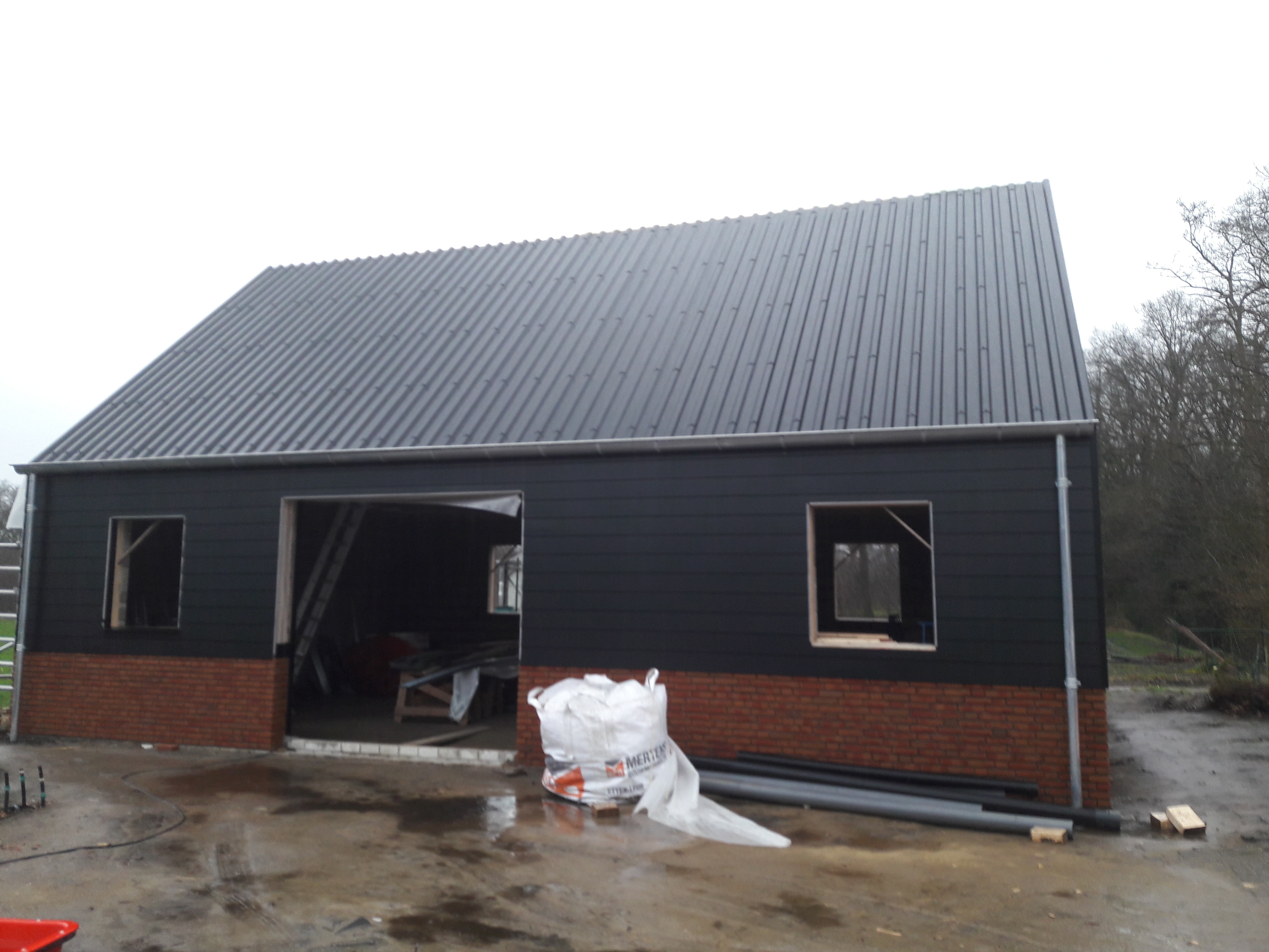

Misschien nog een tip voor de afwerking van je dakkapel:
https://www.technea.nl/project/indak-zonnepanelen/ (staalplaat ertussen, klik op volgende fotos)
of zelf gemaakt:
Afbeeldingslocatie: https://tweakers.net/ext/f/W5IKxKActkJVUuQvJU1jUXk8/thumb.jpg
Afbeeldingslocatie: https://tweakers.net/ext/f/D1yJwppqiJNGLvsWimkfOxcn/thumb.jpg
Afbeeldingslocatie: https://tweakers.net/ext/f/byzG7XGTtlNKGASRJ0M019jL/thumb.jpg
Met beiden heb ik geen persoonlijke ervaring mee.. ;)

Het voorbeeld van Technea komt het meest overeen met wat ik wil gaan doen. Bij ons komen er alleen ook nog pannen aan de zijkant te liggen.
