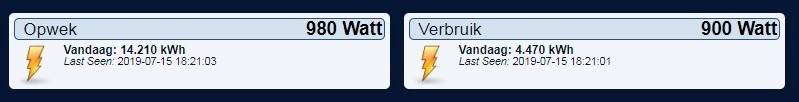

Direkt verbruik in de winter mindere maanden (warmtepomp draait) en dagen zoals vandaag, als salderen is afgelopen.
Jaarverbruik bestaat straks niet meer zoals we het kennen. Dan wordt direkt verbruik belangrijker.
En dat gaat beter met meer panelen.
Hee ik kook nu gratis ondanks bewolking:
Afbeeldingslocatie: https://tweakers.net/ext/f/bk5Yqtn8HtRNRI15IqEOcvFb/full.jpg
Dat was me niet gelukt met 10 paneeltjes.
Wel met 30 (noord en zuid) 8)

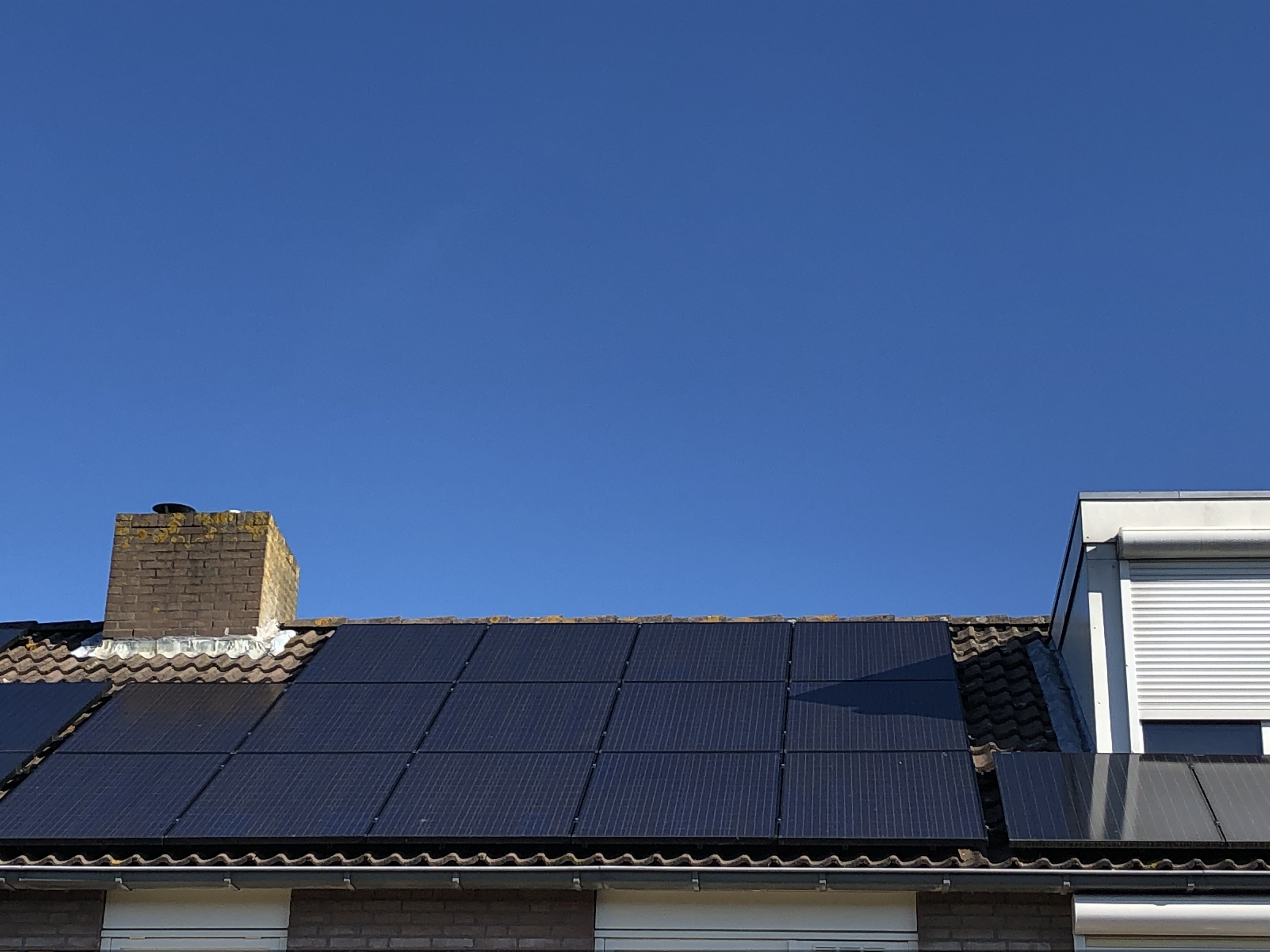

Mijn buren hebben ook een dakkapel:
Dak op zuid en tot 10.45 schaduw van dakkapel buren en 'savonds last van schoorsteen.
Afbeeldingslocatie: https://tweakers.net/ext/f/VdB7F7qfArTCL6Uyvx6j1V9z/thumb.jpg

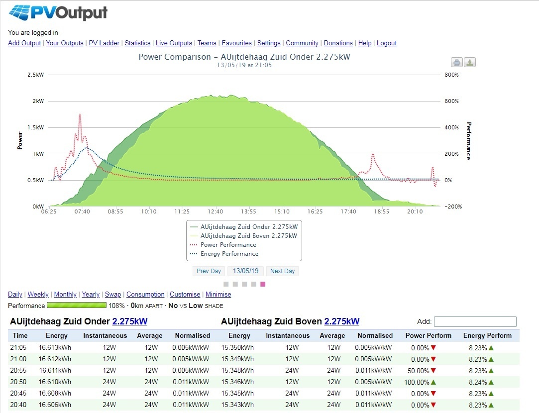

Dit wordt opgelost door een SMA en enkel optitrac. Dus geen optimizers.
Nu heb ik 2x SMA 1.5 met 2x 7 panasonic hit kuro, 96 cell panelen erop liggen.
https://pvoutput.org/comp...28&sid1=67127&dt=20190513
1 string heeft geen last van schaduw, de ander wel.
Het "verlies" kun je dan zien in het verschil tussen de 2.
Afbeeldingslocatie: https://tweakers.net/ext/f/EPegA2LCs4OtpQnkX8nZLTsR/thumb.jpg
Er kakt dus niets helemaal in.

Kan een keuze zijn natuurlijk, als je er bijv 9 boven de dakkapel kwijt kan ben je gek als je er 10 neer gaat leggen waardoor die ene naast de dakkapel alles naar beneden trekt.
10 panelen is al niet veel dus ook lager voltage om te compenseren, dan kunnen 2 optimisers van 35,- ps ook een oplossing zijn.
Bij jou dakkapel schaduw kom je misschien goed weg, je zit niet pal zuid en de dakkapel schaduw draait er af in de morgen, ts heeft een andere situatie en jij en ik weten niet welke kant de dakkapel ligt.
