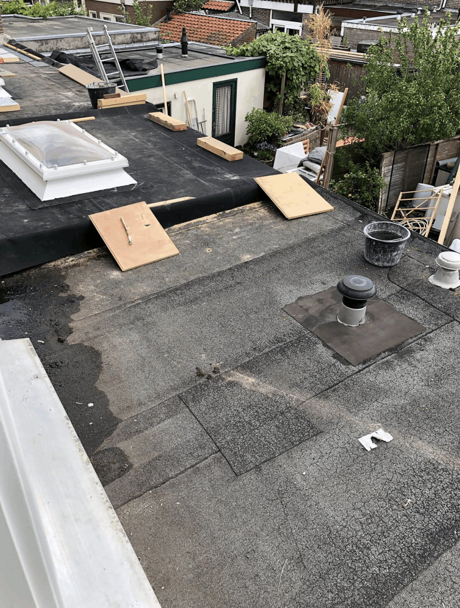

Graag even jullie advies vragen m.b.t. een dak-reparatie/aanpassing. Het betreft aan aanbouw van buren die invloed heeft op mijn eigen dak, en een aantal keuzes die ik daarbij zal moeten maken. Deels erg fijn dat ik kan ‘meeliften’ op een aannemer die toch al bezig is, maar deels zijn het ook zaken die ik zonder de keuzes van de buren niet zou hoeven aanpakken. De vraag is nu, wat te doen en zijn kosten realistisch (en voor mij)? Ik heb geprobeerd de situatie hieronder een beetje overzichtelijk op een rijtje te zetten, ben benieuwd naar jullie reacties. Sorry als ik wat lang van stof ben, maar dacht beter meer info dan een gebrekkige vraag die alleen maar nieuwe vragen oplevert ;)

De richting van het afschot aanpassen, kan ook met isolatieplaat met afschot. Daarmee kan de balklaag en kunnen de platen intact blijven. Wat voor dakisolatie heb je momenteel? Tussen de balklaag of op de balklaag?
Het is in ieder geval een mooie kans om een volledige scheiding van de twee platte daken te maken. Zo kan een lekkage bij je buren niet voor een lekkage bij jou zorgen (en vice versa). En je kunt ook meteen de isolatie up-to-date maken. Bij gebruik van EPDM kun je ook kiezen voor een witte/grijze variant, waardoor je platte dak minder opwarmt op tropische dagen. Scheelt volgens onze dakdekker 3-5 graden direct onder het dak.
Bijkomend voordeel is dat de afschotrichting van jouw dak misschien niet aangepast hoeft te worden.

Ik zie niet direct waarom dat afschot van richting moet veranderen bij jou.
Dat er een beetje water van de buur bij jou komt of omgekeerd is niet direct een probleem, en een trapje in dat dak toch ook niet.
Isolatie is handig, maar dat je je terras moet opbreken (als dat nog goed is) vind ik veel minder.
Desnoods zetten ze maar een klein muurtje boven op het dak op de scheiding.

Dus de HWA van de buren verdwijnt door hun aanbouw en ze kunnen hun water nu niet meer kwijt. Lijkt me directe oorzaak en niet perse logischerwijs volgend uit het afschot. Helaas ben jij nu onderdeel van de oplossing, maar lijkt me niet ok dat als jij je hele dak vernieuwt zonder meerwaarde (om hun probleem op te lossen) er ook nog voor moet betalen. Als ik je buurman was had ik die 2de 1500 euro op mijn begroting gezet, een andere oplossing gaat voor hem veel duurder worden.

Valorian schreef op maandag 15 juli 2019 @ 13:42:@Joris748 Geen idee wat er nu onder het bitumen ligt. Zou best kunnen dat het helemaal niet geisoleerd is. Kan bij die isolatie-met-afschot het direct óp de bestaande platen gelegd? Dus zodat het dak niet 'open' hoeft? Het dak is minimaal 20 jaar niet open geweest.
Als er nu helemaal geen isolatie onder zit, dan kun je de isolatie gewoon direct op de dakplaten leggen. Reken er wel mee dat je dak iets dikker (8 cm?) wordt.
Met isolatie moet je opletten op het moment dat er meerdere isolatiesystemen worden aangebracht. Dat kan vochtproblemen opleveren. Dus isolatie op het dak EN isolatie tussen de balklaag gaat niet samen.

Valorian schreef op maandag 15 juli 2019 @ 14:02:
@Tommie12 Helemaal niets doen en een scheiding tussen de twee daken kan inderdaad ook. Dat zou ik kunnen voorleggen. Denk dat dat uiteindelijk meer kosten geeft voor de buren / aannemer (dat mogen zij uitvechten). Nadeel is dat ik dan wel alsnog binnen een jaar of 5 denk ik dat bitumen moet vervangen, dat voelt dan weer wat dubbel. Maar 3000 euro is serieus geld...
Laat wel de bitumen vervangen, maar niet het afschot, omdat je de afvoer mooi in die hoek wil houden.
1500€ lijkt me dan nog OK.

Bitumen van 20 jaar oud zou ik (nog) niet vervangen. Laat de aannemer dan maar aparte compartimenten maken en de nieuwe randafwerking aan laten sluiten op de bestaande bitumen.
Dakbedekking zou ik alleen vervangen als je de rest ook aanpakt (boeiboord, isolatie, etc).

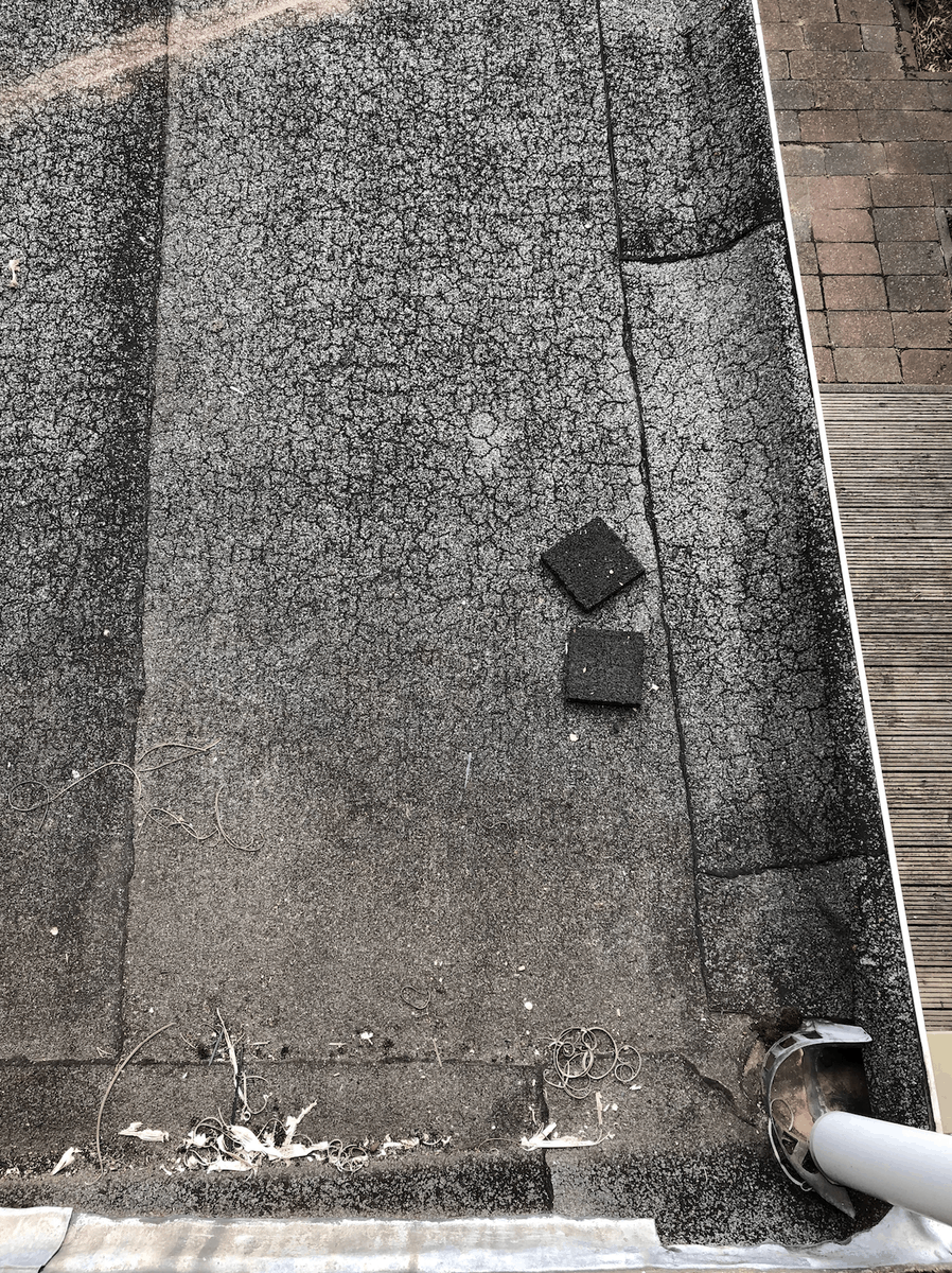

Nog even een heel andere opmerking: Mogelijk is dit veel makkelijker op te lossen met bitumen dan met EPDM. Bitumen laat zich wat makkelijker verwerken met hoeken, randjes en hoogteverschillen en gaat bovendien (veel) langer mee. 40-50 jaar levensduur voor bitumen met leislag is niet ongebruikelijk, rubber is na 20-25 jaar dermate kwetsbaar dat je eigenlijk niet meer op je dak kunt staan. En daarmee kom je eigenlijk uit bij de vraag: Waarom je bitumen dak vervangen? Een balk plaatsen op de erfgrens en daar een randje nieuw bitumen op vast smelten aan jouw kant, EPDM als ze dat willen aan de kant van de buren en een zinken lijst erop? Dat kost in ieder geval een stuk minder, en jouw dak gaat daarna nog wel 20 jaar mee en is veel makkelijker te repareren dan EPDM. Alleen een significant betere isolatie (wat heb je nu?) zou wat mij betreft een argument zijn om het dak te vervangen. Denk aan een Rd van 3,5 of meer (liefst 5-8 als je toch bezig bent, maar een huis van een eeuw oud wordt nooit superzuinig). Zo min mogelijk doen aan jouw kant is ook een optie (en geheel voor rekening van de buren). Scheelt je ook nog eens het losschroeven van de vlonder.

Ah, jouw bitumen dan is echt wel versleten ja. Zo ziet het 50 jaar oude bitumen op het garagedak er nog niet eens uit hier! Vervangen lijkt me zéér verstandig in zo'n geval. Dat schat ik zo tussen de 1000 en de 1200 euro, 't is niet zo groot. Maar overweeg rustig om opnieuw bitumen te leggen (liefst met leislag), en overweeg dan ook isolatie. Niet zoveel extra werk, wel veel extra comfort. Als je de daken door middel van een opstaande rand losmaakt van die van de buren kun je ook mooi de regenpijp laten waar ie nu zit en precies zoveel isoleren als je zelf denkt dat verstandig is.

Steyn_E schreef op maandag 15 juli 2019 @ 16:31:

Is het niet mogelijk om een muurtje op te metselen op de erfgrens en er dan 2 daken van te laten maken? Die kosten zouden dan voor de buren zijn mijn inziens.
Grote voordeel is dat je dan nooit meer lekkage van de buren kan hebben en je verder je oorspronkelijke € 1500 kwijt zou zijn. Daar krijg je dan wel een goed en mooi nieuw dak voor, en dat is sowieso nooit een slechte investering na 20 jaar denk ik.

@Steyn_E Hierbij een paar foto's van het bitumen. Hierop zie je én de staat van het bitumen nu (denk wel toe aan vervanging? ) en ook de huidige dakrand (die aluminium strip, dat wordt dan straks dus een zinken dakrand met afloop naar binnen toe) en ook de aansluiting naar de nieuwe uitbouwen. Dat blijven sowieso aparte daken tov de keukendaken. Verder ook de staat van het huidige boeibord gefotografeeerd, ook omdat @Señor Sjon o.a. aangaf dat die laten zitten achter trespa misschien niet zo professioneel is...
Huidige staat bitumen...
Overzicht hele dak (zwarte lappen is dak in aanbouw EPDM, het aanbouw-deel wordt sowieso niet doorgetrokken als één dak, dus dat geeft misschien nog andere mogeljikheden).
In de huidige staat is je bitumen wel toe aan vervanging. Er is craquelé vorming en het wordt poreus. Dit is met name goed te zien, aan de ontluchting die later een keer geplaatst is. Er is rond de ontluchting wel goed gevloeid, maar om op de oude dakbedekking goed te laten vloeien, werd al moeilijk.
Foto's zeggen wel gelukkig veel meer. De aannemer zal het dakbeschot willen aanpassen om ruimte te maken voor dikkere isolatie met een hogere R waarde. Als je dit gaat isoleren met afschot isolatie hou je weinig R waarde over en lastig te oordelen vanaf hier of dit ook echt haalbaar is.
Nog een optie is om gewoon zelf je dakbedekking te vernieuwen als je zelf niet bij wilt isoleren. Met resitrix zou je de aansluiting kunnen realiseren met de buren. Vervolgens kun je eigen dak voorzien van een nieuwe laag bitumen.
