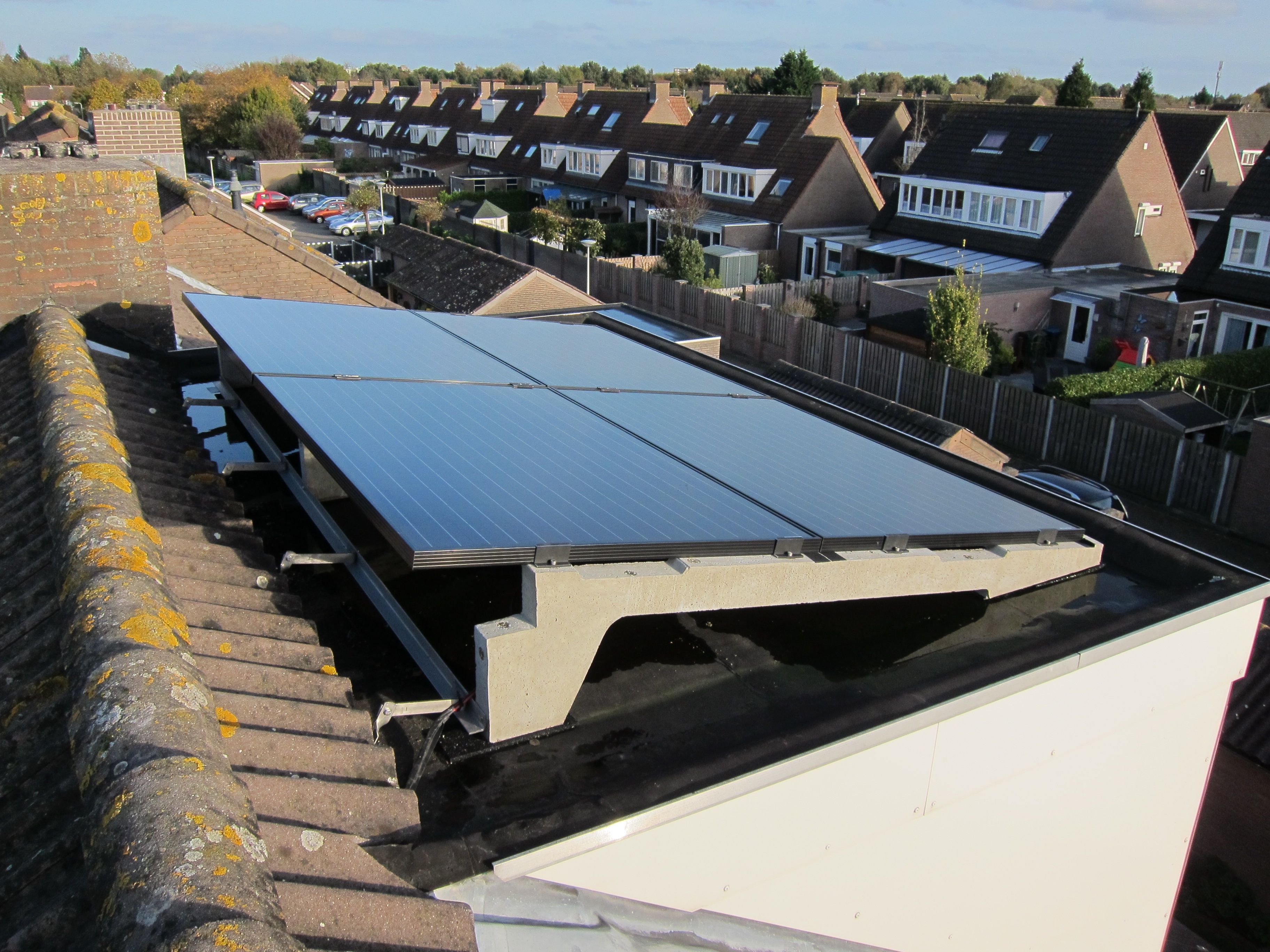

Ga je met de betonvoeten geen schaduw creeeren bij de buurman?
Ze zijn 40 cm hoog.
Afbeeldingslocatie: https://tweakers.net/ext/f/7Uj8iMRmlQot2agydXTSvhyn/thumb.jpg
(hier liggen panelen op van 1580 x 1053, en voor de zekerheid toch maar ge-ankerd omdat het een dakkapel is en panelen boven de nok)
Op zich wel een mooie oplossing met de betonvoeten vanwege de pijpjes.
Een half cell paneel, kan ook nog wat verbetering geven in schaduw verwerking omdat het ook nog uit 2 delen bestaat.

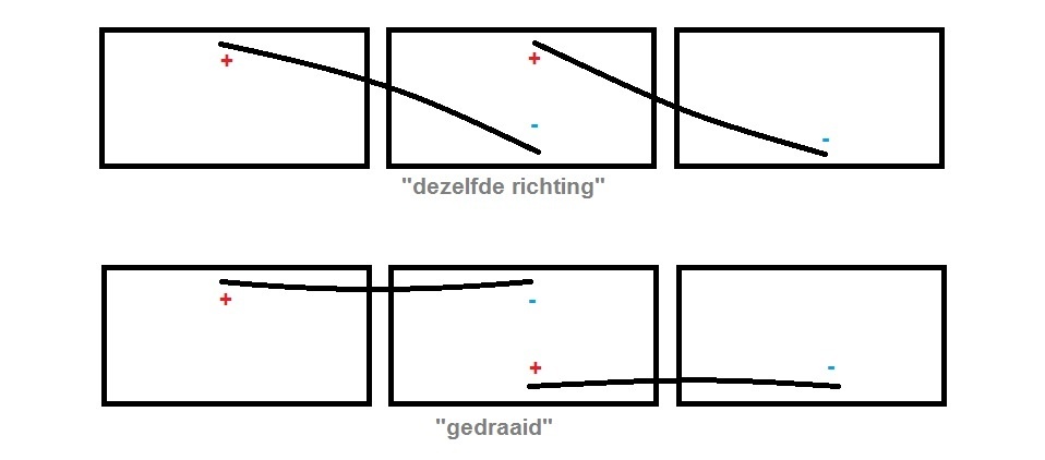

Nog een poging en nu hopelijk zonder inductielus. :)
1. [Afbeelding]
2. Ik volg je niet helemaal met 'om en om monteren'.
Als de kabels die er aan zitten 1 meter lang zijn en de panelen 1,7m breed dan kan ik ze toch gewoon aan elkaar vastmaken zoals op mijn tekening? Als ik de tekening van de zonnepanelen bekijk dan zitten de kabels in het midden aangesloten op het zonnepaneel. Of zeg ik nu hele domme dingen. :X
Ik wou alles zelf doen. Maar begin toch wel een beetje te twijfelen nu ik, naar wat ik dacht, een redelijk uitgedachte plan zo aan jou voorleg en jij er allemaal gaten in schiet.
Ik heb al een MC4 tang gekocht, een goedkope van 16 euro via amazon.
iwiss® de- LY-2546b MC4 Solar-crimper
En wat connectoren om te oefenen voor ik het dak op ga.
[ Voor 3% gewijzigd door Afca_020 op 19-07-2019 09:30 ]
  • AUijtdehaag
Twijfel is voor de mensen die op de bank blijven zitten en alles uitbesteden. ;)
Omdat plaatjes meer zeggen dan woorden:
Afbeeldingslocatie: https://tweakers.net/ext/f/ykFegiXVD9VHZIQnPKtS5SXn/thumb.jpg
Afbeeldingslocatie: https://tweakers.net/ext/f/PTDg8ZAUSqmEpKYSZfRchqJq/thumb.jpg
Duidelijker zo?

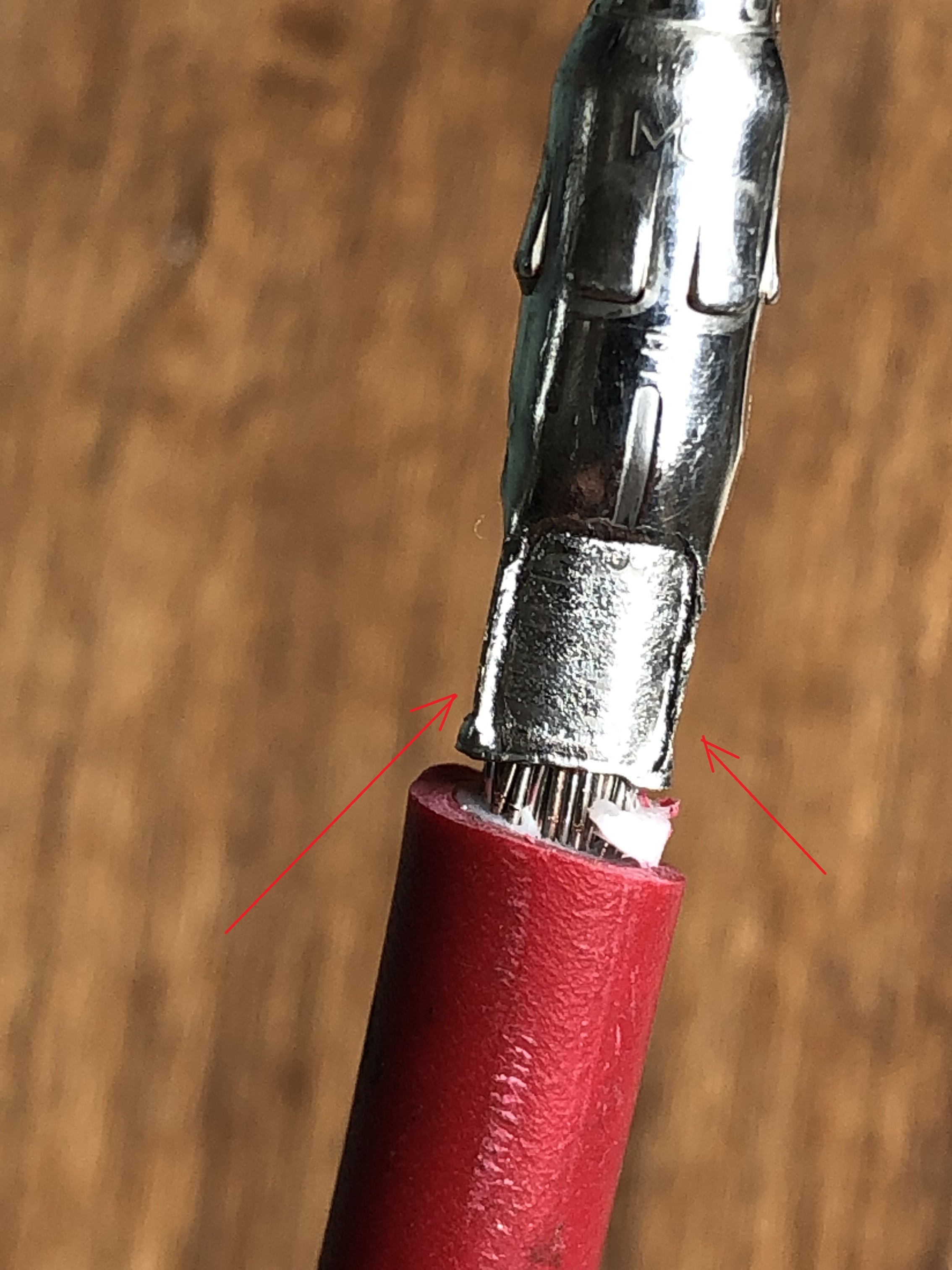

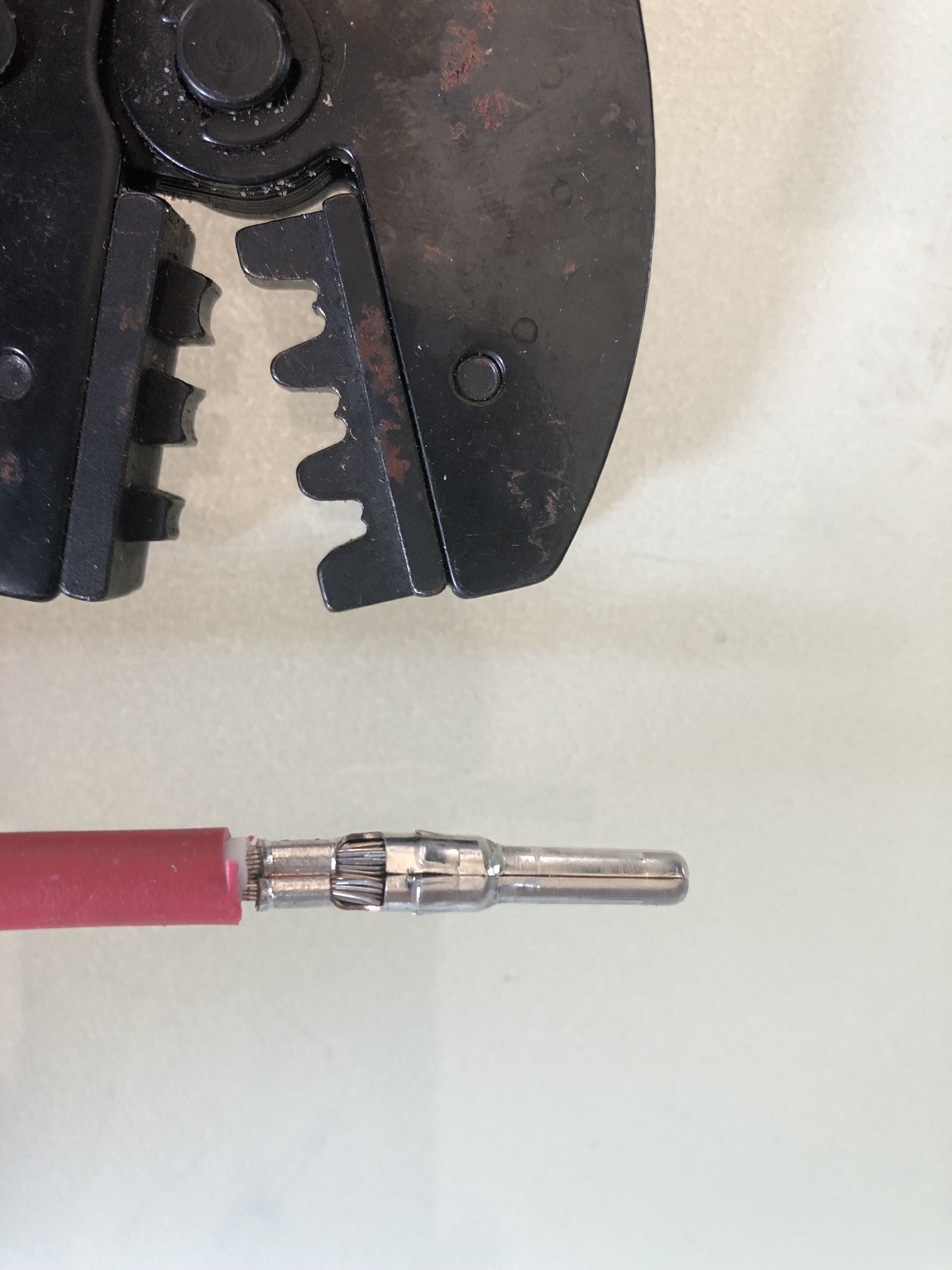

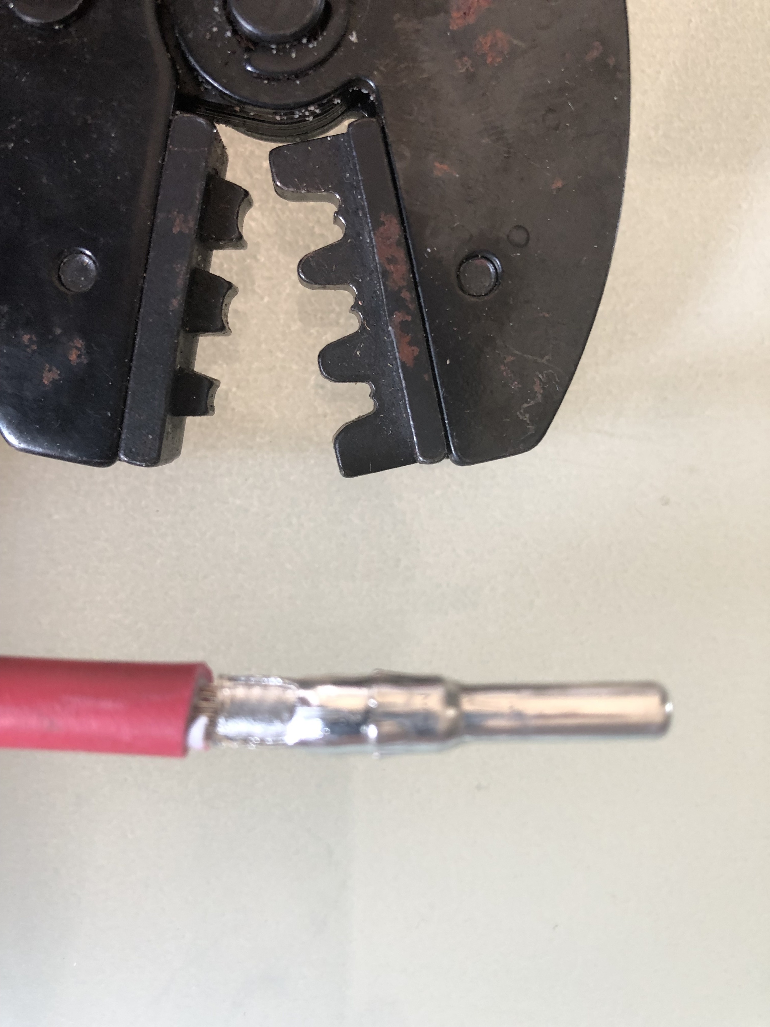

Ik heb nog wat fotos gemaakt van een verbinding met de "goedkope" rommel tang.
Ik moet eerlijk toegeven, in het begin zat er een behoorlijke braam aan van het dicht knijpen.
Maar nu valt het mee @205Gutmann . (zie achterkant verbinding, lastig te zien)
Zorg ervoor dat de braam er niet is, en dat het metalen deel, GOED in de stekker KLIKT (is voelbaar wanneer dat gebeurd)
Afbeeldingslocatie: https://tweakers.net/ext/f/YP8WvPiRBOjSGYAN12NFyxMf/thumb.jpg
Afbeeldingslocatie: https://tweakers.net/ext/f/9LpxERDF1Gy0h0KslbyKpZdn/thumb.jpg

@AUijtdehaag De 1e foto ziet er beduidend beter uit dan de eerste, maar dit zijn inderdaad de bramen waar ik op doelde.
Inmiddels gebruik ik naar volle tevredenheid de Staubli tang.
Voor de Staubli connectoren is er een tooltje in de handel waarmee je kunt checken of het ijzeren deel goed in de behuizing is geklikt.

Wat is een Braam? Een inkeping op de ader zoals op de bovenste foto?

  • AUijtdehaag
Alfa! schreef op zaterdag 20 juli 2019 @ 11:59:
Nee, die inkeping hoort er juist te zitten, die houd de ader vast.
Het gaat om de andere kant (zie pijltjes)
Afbeeldingslocatie: https://tweakers.net/ext/f/u1gNf88M9JjJ1d7gU6K4zGis/thumb.jpg
Door het aanknijpen kun je aan weerszijden een plat stuk krijgen (met een slechte tang).
Hier valt het mee. maar als er een grotere braam zit, blokkeert hij in de stekker en krijg je de pin er niet ver genoeg in, met slecht of geen contact tot gevolg.

Dank voor de uitleg!

Afca_020 schreef op vrijdag 19 juli 2019 @ 09:29:
1. [Afbeelding]
Je bent toch niet gek zeker om die plus kabel helemaal rond te halen? Gewoon eerst aan de rails ty-wrappen maar oversteken is geen probleem hoor, inductie lussen met zoveel metaal er later nog op en paneelkabels die er door hangen, meer een theorie/hoax.
