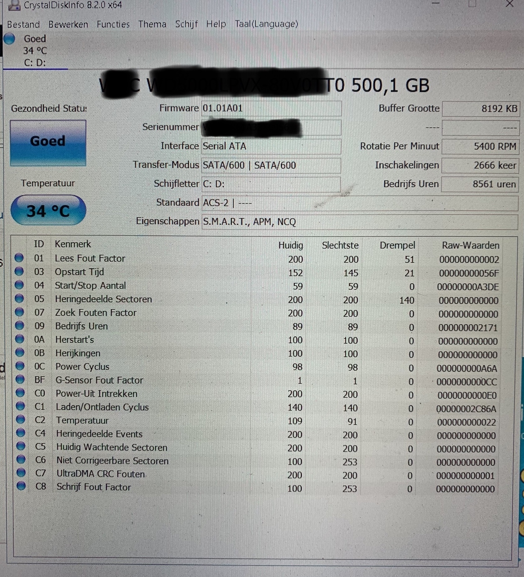

Als je wilt weten hoe je harde schijf ruimte gebruikt wordt dan kun je daarvoor Treesize gebruiken. Om de status van je harde schijf uit te lezen kun je CrystalDiskInfo gebruiken. Als deze een fout geeft post dan een screenshot van CrystalDiskInfo.

@EricJH ga ik meteen doen.
Afbeeldingslocatie: https://tweakers.net/ext/f/QXt366hfJvBw3SGvGHbTbrik/full.jpg
Ik weet niet of het nou goed is of slecht, er staat bij huidig en slechtste veel dezelfde waardes..

LucyLG schreef op zondag 14 juli 2019 @ 20:49:
't Gaat om de RAW-waarden. De Lees Fout Factor en de UltraDMA CRC Fouten geven aan dat de schijf het niet lang meer vol gaat houden. De G-Sensor Fout Factor geeft aan dat iemand de schijf al een keer heeft laten vallen.
Kortom: tracteer jezelf op een mooie nieuwe SSD en gooi deze schijf weg.

Ik zou me niet meteen druk maken over die ene UDMA CRC error. De harde schijf is nog niet zo oud en CDI zegt dat alles in orde is. Post de CrystalDiskInfo eens in Check je SMART topic en laat de mensen daar hun licht er over schijnen.
Je kunt ook Windows zichzelf laten onderzoeken en proberen zichzelf te fixen. Start de command prompt op als administrator en voer het volgende commando uit: dism /online /cleanup-image /restorehealth .
