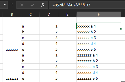

Afbeeldingslocatie: https://tweakers.net/ext/f/AMbGQOz2wsOrceKBlz2TtfG6/full.jpg
Hoe kan ik er nu voor zorgen dat in in kolom F de samengevoegde cellen meegenomen worden in de opsomming. Dus dat de opsomming in kolom F, tot aan rij 6 de waardes uit cel B2 gebruikt en vanaf rij 7 overstapt naar cel B7.
Hele idee hierachter is dat ik het handmatig ingevulde deel moet kunnen versturen als mooi opgemaakte tabel, terwijl de opsomming uit kolom F geïmporteerd moet kunnen worden naar andere software.
Wellicht moet ik mijn vraag anders stellen:
Als ik cellen A1 t/m A4 samenvoeg, hoe kan ik er dan voor zorgen dat elke cel in het samengevoegde deel, de waarde heeft van cel A1?
(bij een standaard "merge" actie zullen cellen A2 t/m A4 de waarde 0 hebben)

De formule die ik heb ingevuld in cel F2 is:
=B2&" "&C2&" "&D2"
Daarna heb ik deze naar onder gekopieerd "getrokken"
Op het plaatje dat ik heb ingevoegd zie je dat de samengevoegde cellen B2 t/m B6 en B7 t/m B11 alleen worden meegenomen in cel F2 en F7
In cellen F3 t/m F6 zou ik ook de waarde uit cel B2 willen zien
In cellen F8 t/m F11 zou ik ook de waarde uit cel B7 willen zien
In andere woorden/ander voorbeeld:
(bij een standaard "merge" actie worden cellen A2 t/m A4 in een formule gezien als waarde 0)

Gebruik =B$2&" "&C2&" "&D2" ipv wat je nu hebt staan. Dus B$2 ipv B2. Dit zorgt ervoor dat bij kopieren / plakken de rij hetzelfde blijft als uit het origineel.
edit.
Je moet voor de tweede samengevoegde (zzzzzz) reeks wel weer de formule opnieuw neerzetten. Er zijn wel meer fancy manieren maar dat lijkt me niet handig via een forum :)

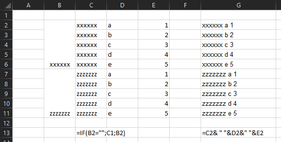

excel
Wat werkt er niet dan? :) Alleen het doorkopieren naar ZZZZ werkt niet, dat klopt :P
Edit.
Oh, Icephase's oplossing werkt ook niet. Zodra je naar rij 3 gaat wordt rij 2 gebruikt. Die is dan ook leeg.
Om het op te lossen moet je of accepteren dat je per reeks (xxxxxxx, zzzzzz) de formule opnieuw moet neerzetten, of iets veel fanciers neerzetten :)

  • Beste antwoord ✓
  • azteke
  • Laatst online: 21-11 13:07
azteke
King
Als je een tussenkolom maakt werkt het wel zoals je wilt.
De tussenkolom corrigeert het gedrag voor de lege XXXXXX. Dan werkt je oude formule voor de laatste kolom wel zoals jij dat wilt.
De tussenkolom kan je natuurlijk verbergen.
Formules staan op de onderste regel (in het Engels).
excel2
[ Voor 7% gewijzigd door azteke op 11-07-2019 15:53 ]
CMDR azteke || You never get a second chance to make a first impression...
  • Bloedvat
  • Laatst online: 19-11 08:22
azteke schreef op donderdag 11 juli 2019 @ 15:53:
[Afbeelding: excel2]
Ik heb het kunnen reproduceren en het werkt! Sterker nog, het is me na wat puzzelwerk ook duidelijk waarom het werkt! Bedankt! _/-\o_
