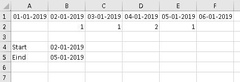

Dus?
@Orion84 heeft gelijk met de minifs en maxifs krijg je dit werkend.
Afbeeldingslocatie: https://tweakers.net/ext/f/R3RkgMQj1M0bQRARVzKe2ebH/full.jpg
@gewoon-dave : Tipje van de sluier: Gebruik ">0" met aanhalingstekens als criterium.

  • Beste antwoord ✓
  • gewoon-dave
  • Registratie: Juli 2019
  • Laatst online: 17-12-2020
=MIN.ALS.VOORWAARDEN($L$3:$JF$3;L9:JF9;">0") is hem geworden en ik wil jullie allen danken voor het geduld en het wijzen naar de juiste deur.
Toppers!!
