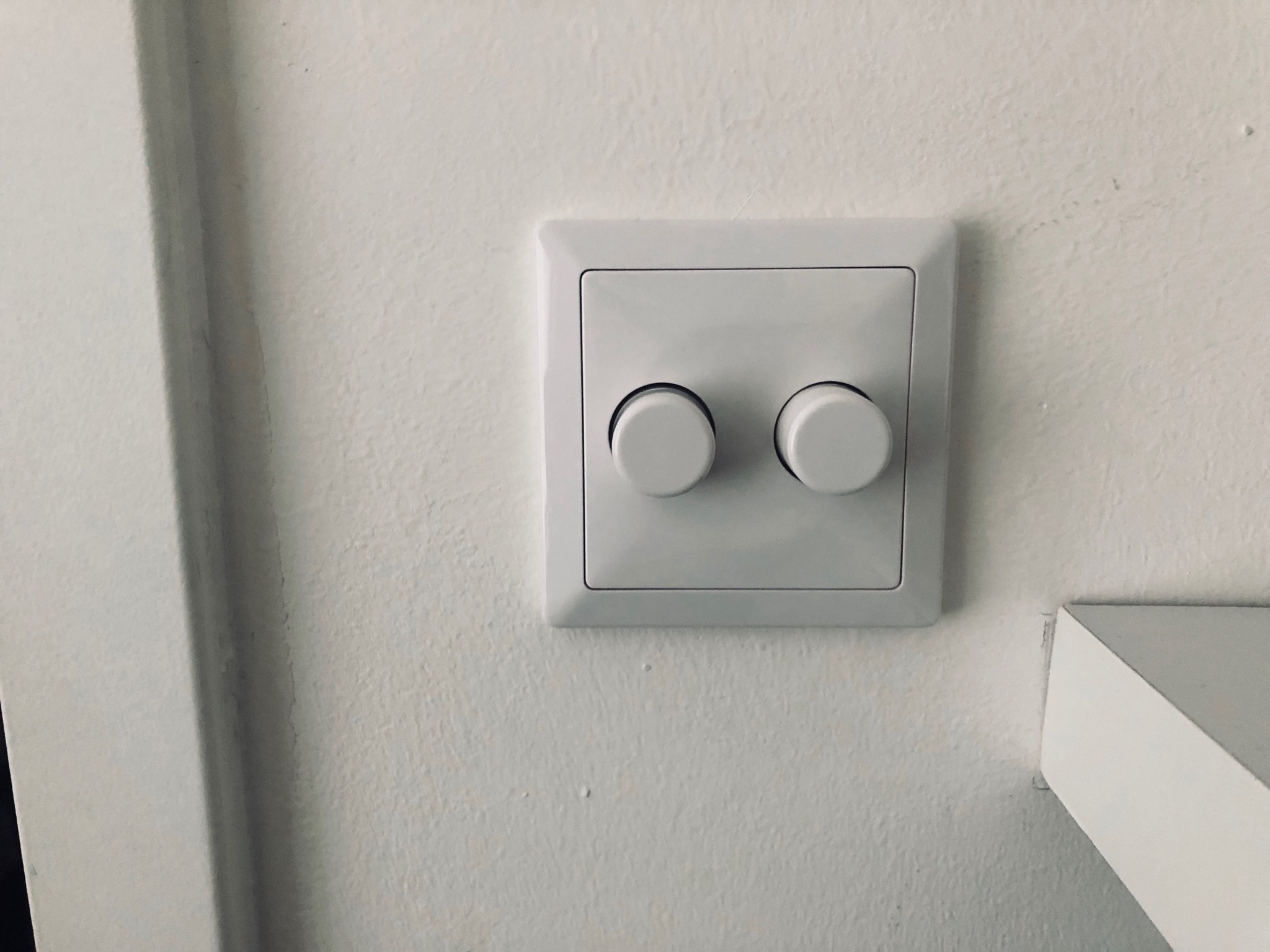

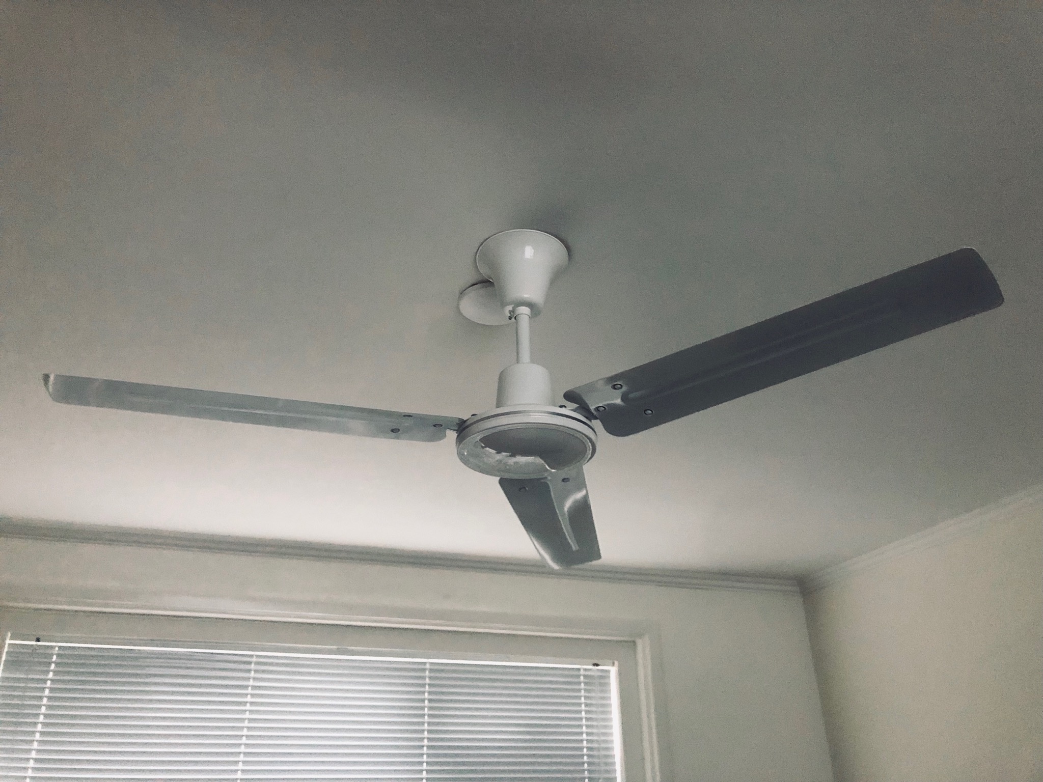

Een kennis van mij heeft laatst een plafondventilator voor mij geplaatst. De bediening van de plafondventilator gaat nu via de dimmerschakelaar, echter zou ik dit gewoon via het bedieningspaneel van de ventilator laten lopen. Kan iemand mij uitleggen hoe ik dit voor elkaar krijg?

Waarschijnlijk moet je je dimmer volledig aanzetten zodat er stroom op je ventilator aanwezig is.
Vervolgens kan je met het bedieningspaneel de snelheid instellen

Het is een Eurom 48 zo te zien.
De dimmer moet volledig aan staan. het paneel zit tussen de fasedraad.

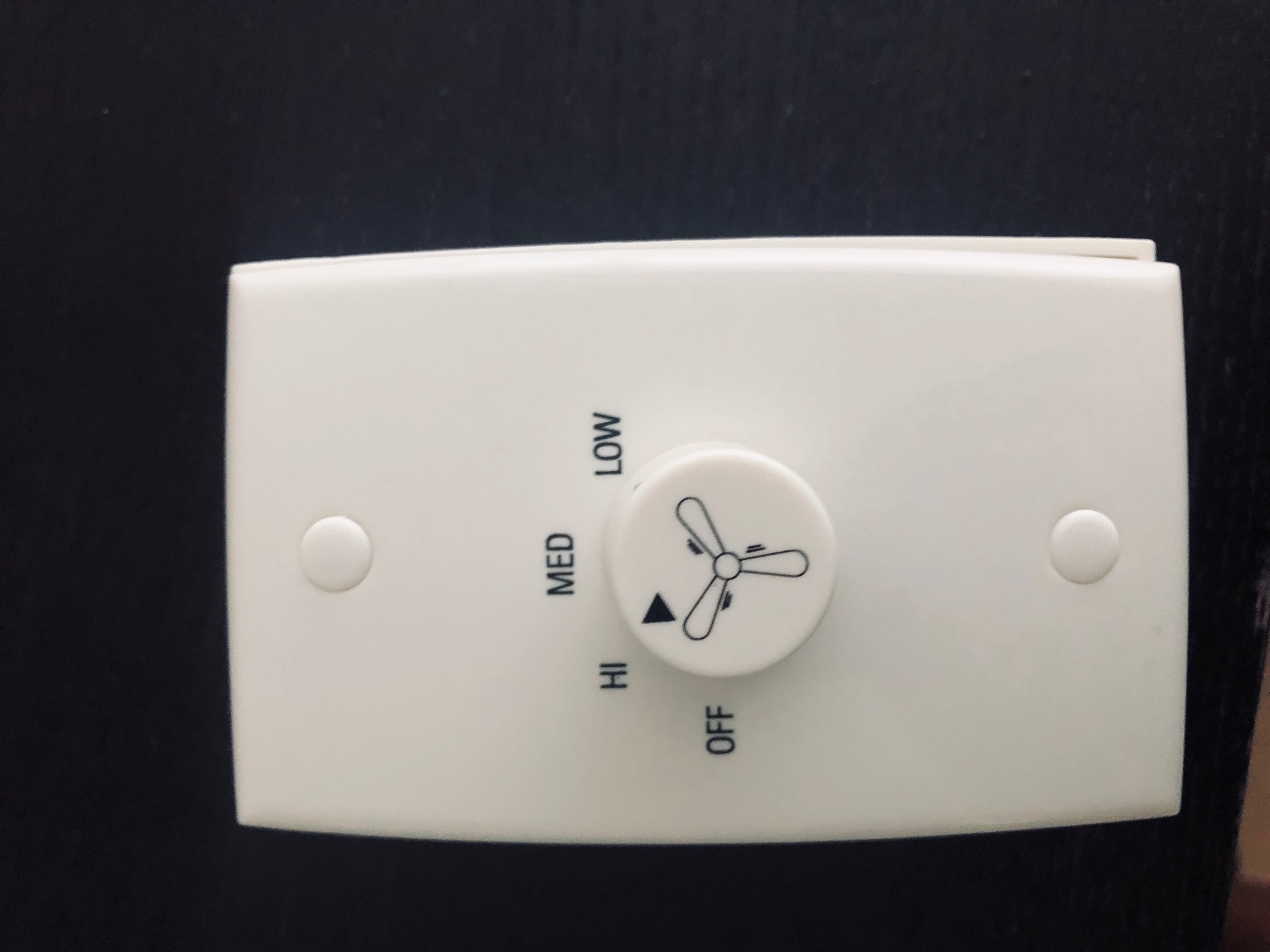

Foto binnenkant bedieningspaneel.
Afbeeldingslocatie: https://tweakers.net/ext/f/T14MLzhw6wnXDKjF5dF3JsZ3/thumb.jpg
Afbeeldingslocatie: https://tweakers.net/ext/f/ybcsavdmqL3WMdJYGSWBIJpO/thumb.jpg

Kan je de kennis niet vragen of hij de kabel van de ventilator direct doorkoppel met bv een wago insteeker en om het af te werken de dubbele dimmer vervanger met een enkele? (van uitgaand dat beide draai knoppen in gebruik zijn op dit moment, ventilator en licht?)

@Motorola-ser als ik zo het schema zie is dit precies hetzelfde als het aansluiten van een lamp aan een schakelaar.
Ze geven de optie (A.) mee om Blauw (neutraal) of direct aan de ventilator te sluiten (zoals bij een lamp)
Of optie (B.) zowel Blauw als Rood via de schakelaar te schakelen.
Als je de foto's van de dimmer kan geven zijn we er zo uit.
