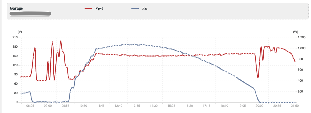

Alleen op een heel zonnige dag net na een regenbui heb ik een keer gezien dat de output op de 1510w lag op de omvormer maar de maximale normale output ligt zo rond de 1100w (de karteltjes in de onderstaande grafiek is de Shadow MPPT die ik die dag had aangezet, normaal is de lijn glad):

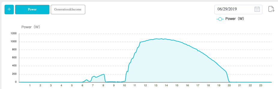

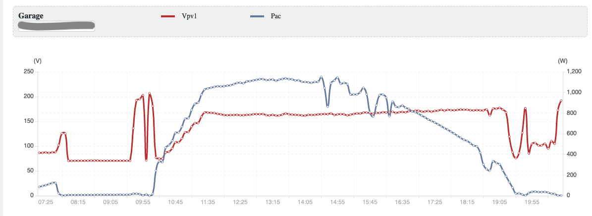

Het zijn B-keur-panelen (el-cheapo he) en de werkspanning lag die dag rond de 150v (dus met MPPT aan). Op een andere mooie dag schommelde de werkspanning rond de 165v (met MPPT uit) en zag de curve er (redelijk) hetzelfde uit.
Lijkt er dus op dat de MPPT dan maar 5 panelen 'ziet' en dat er 1 brak paneel tussen zit?
Wat je ook ziet is dat de spanning een dip krijgt als de output wat omhoog schiet. Dus bij een W-piek (wolk die opeens verdwijnt) zie je een spanningsval. Geen idee of dit normaal is.
15 mei
Afbeeldingslocatie: https://tweakers.net/ext/f/6D3gNZuSSOwQLUjwprhB6rC6/thumb.png
29 juni
Afbeeldingslocatie: https://tweakers.net/ext/f/zLUkBqg54uQ3kfzyPOQ5OtCW/thumb.png
