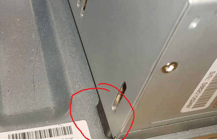

Ik heb laatst een pc gekocht bij de Aldi, de Medion Akoya P62017 MD 34150. Ik heb gezien op een website (https://computerkiezen.nl...on-akoya-p62017-md-34150/) dat ik deze pc kon uitbreiden. Ik heb een Gigabyte RX Vega 56 Gaming OC 8GB gekocht en daarna een Cooler Master MWE Gold 750 Full Modular voeding gekocht. Maar het probleem is dat ik de oude voeding er niet uit krijg. De oude voeding is een FSP450-50AMDN. Ik weet niet hoe ik die eruit moet krijgen. Hier zijn wat foto's.

Ik zie dat je de schroeven als hebt losgemaakt van de voeding. Je moet links van de voeding ruimte maken en hem daarna naar links duwen zodat je hem kan eruit halen.

Dat heb ik geprobeerd, maar dat lukt niet. Ik krijg hem bijna niet in beweging en het lijkt alsof er nog een schoef onderin vast zit, maar ik heb gekeken en er zit geen schroef onderin.

Op de 2e foto lijkt eht alsof er blokjes onder de voeding zitten. Heb je de onderkant van de kast al bekeken? Ik verwacht dat de blokjes slechts rubbers zijn, eventueel met wat lijm. Dat kan verklaren waarom je er geen beweging in krijgt; dat plakt goed als de voeding geklemd zit. Probeer anders eens, voorzichtig, met een schroevendraaiertje of je tussen de voeding en die blokjes kunt komen.

Al geprobeerd, er zitten blokjes rubber onder de kast, maar als ik die eraf haal, zijn er geen schroeven.

En lukt het ook niet om die blokjes tussen de voeding en de rand van de case uit te pielen? Wat @Crahsystor zegt kan namelijk wel eens kloppen, dat je voeding nu geklemd zit tussen de blokjes en die opstaande randen aan de andere zijde van je voeding.
Die
voeding
dus
Dat lijkt te klemmen met de rand aan de andere kant bij de kabelboom.
/overigens heb ik zelf ook ooit iets soortgelijks gehad in een Dell case. Daar zat de voeding geklemd door een metalen lip in de case. Die heb ik eraf moeten breken voor de voeding eruit kon. Ik zie dat hier niet zo 1-2-3 op de foto.

Ik blijf er eigenlijk bij dat je te voorzichtig bent. Die blokken onder de voeding is ook alleen maar voor wat trillingsdemping, die houden hem niet vast. Als alle schroeven los zijn, moet hij er gewoon uit komen.

Gekke vraag mischien, maar druk je de vergrendeling in?
https://i.imgur.com/PCSrwdq.png
Anders kun je trekken/duwen tot je een ons weegt.
[ Voor 22% gewijzigd door eltweako op 30-06-2019 21:20 ]

Ik vermoed dat lijm hier geen rol speelt maar dat de klem die ik eerder beschreef niet volledig ingedrukt is of over het hoofd gezien is.

Het was de klem, ik voel me zooo dom 8)7
De voeding is eruit

br00ky schreef op zondag 30 juni 2019 @ 19:48:
Dit dus. Helemaal over het hoofd gezien dat dat ding hier ook gewoon op de foto staat :X
