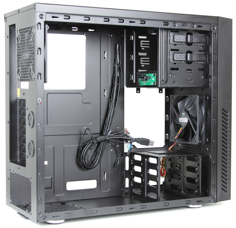

  • Rrob
  • Laatst online: 25-11 16:04
Fore! schreef op zondag 30 juni 2019 @ 15:14:
Ik zoek een?
[i]Videokaart welke compatibel is met het huidige systeem (CPU/MoBo/PSU
Deze mag overigens maximaal 270mm lang zijn! Oude VGA paste er maar net in!
Op dit moment een RX 570 op het oog, of is een 550/560 ook al gelijkwaardig met huidge VGA?
als je die hdd cage weghaalt kan je ook grotere videokaarten gebruiken Afbeeldingslocatie: https://tweakers.net/i/m9ABkqMEONs97HBSQgI6G1-RBDI=/fit-in/x800/filters:strip_icc()/i/1305618556.jpeg?f=imagegallery
