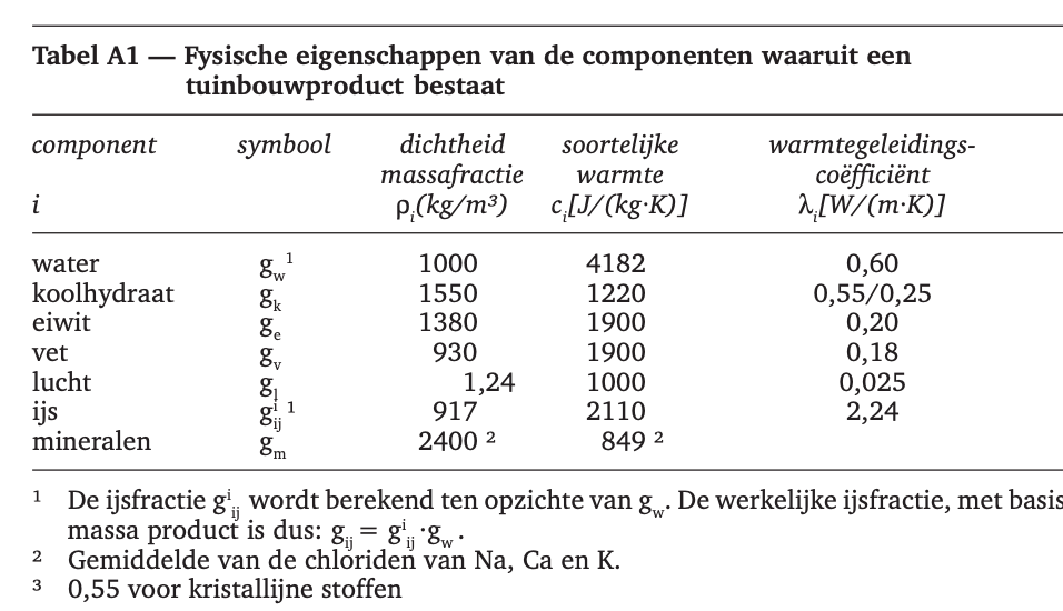

  • BernardV
  • Laatst online: 16-09 15:36
@Cheezus Dat zal waarschijnlijk hiermee te maken hebben:
Afbeeldingslocatie: https://tweakers.net/ext/f/83aUX8SEOlbFNasDo11CQQXM/full.png
(bron: http://www.koudecentraal....20bewaren%20producten.pdf)
Warmtegeleiding van de niet-water-delen ligt lager, dus blijft langer bevroren, maar koelt dus minder wat je zegt.

Ik weet niet hoe vaak ik het nog moet zeggen, maar soortelijke warmte heeft niets te maken met plaatsing. Een gesloten systeem zoals een koelbox heeft niets te maken met een staand of liggend voorwerp, enkel met de totale thermische capaciteit van het systeem en de energie die bij aanvang aanwezig is, plus de eventuele warmtelek die optreed.
Je verwijst naar eerdere bijdragen in het topic die "uitleg" zouden moeten geven, maar er is niets wetenschappelijks of feitelijks aan jouw "uitleg". Een verzameling van onderbuikgevoelens en anekdotes is wat jouw bewijs is, met een aantal interessante woorden er doorheen gemixt, zoals "thermiek" en "efficientie", om de pretentie te wekken dat je weet waar je het over hebt.
Ik hoef de proef niet op de som te nemen omdat ik het heb uitgerekend met waarden die door wetenschappelijk onderzoek zijn bepaald dat het verhaal wat je hier loopt te verkondigen totale nonsens is. Bovendien is dat een ontwijking van de bewijslast. Jouw bijdragen in dit topic zijn bijna genoeg voor een drogreden-bingo. Kom maar op met een bron die jouw verhaal ondersteunt! Ik geloof er namelijk geen snars van.
Als je gelijk hebt, dan is dat toch niet zo moeilijk te bewijzen? Dan moeten er toch bronnen zijn die jou ondersteunen? Misschien niet zozeer fruitsap specifiek maar vervuild/gezouten water wellicht?
In plaats van dat je een antithese op mijn uitleg geeft, en mij door middel van logica of onderbouwde feiten aantoont dat wat ik heb aangegeven niet juist is, kom je met een slappe tegenaanval aanzetten dat ik geen haar beter zou zijn en dat ik het maar lekker zelf moet gaan ondervinden. Dat is niet hoe het werkt, en dat versterkt mij alleen maar in de overtuiging dat je geen flauw benul hebt, maar dat je moeite hebt jouw anekdote los te laten. Nogmaals, dat is prima. Ik heb geen enkel bezwaar tegen dat jij fruitsappakken gebruikt als koelelement in jouw koelbox; doe dat vooral.
Waar ik wel bezwaar tegen heb is dat jij hier staat te verkondigen dat een pak fruitsap een beter koelelement zou zijn dan de plastic koelelementen of een fles water alsof dat de absolute waarheid is, terwijl er niets is wat jouw overtuiging daarin verdedigt. Daarmee doe je een hele hoop wetenschappers in de chemie en de natuurkunde enorm tekort.
Deel vooral je tips, maar zeg dan 'ik heb een enorm goede ervaring met het gebruiken van een pak sap als koelelement', in plaats van 'een pak sap is een beter koelelement dan een fles water', want je hebt geen data, geen onderbouwing en geen verklaring om dat hard te maken.

ik dacht eerst dat het onzin was, immers de soortelijke warmte van water is enorm hoog. Maar als ik naar het lijstje van bernard kijk: BernardV in "Koelprestaties sap vs. water & ijs" heeft water een veel groter warmtecapaciteit dan ijs. Het zou dus kunnen dat omdat sap (water met 13% suiker) een lager smeltpunt heeft, het 'verlies' in soortelijke warmte vanwege minder kg water wordt gecompenseerd doordat water opwarmen van bv. -4 tot 0°C meer energie kost dan ijs opwarmen van -4 tot 0°C.
Echter aangezien de smeltpuntverlaging sterk afhangt van het aantal deeltjes en suiker een redelijk groot molecuul is is een fles/pak/zak/... met zoutoplossing zeer waarschijnlijk een nog beter koelmiddel dan water of sap. Zolang het smeltpunt maar niet onder de -18°C zakt want dan mis je de smeltwarmte van de ijs-water overgang
edit> zie net dat de soortelijke warmte van water 4182 J/kgK is en de smeltwarmte 334kJ/kg (80xzo hoog). Aangezien het oplossen van suiker/zout/... in water altijd tot enige volumetoename leidt (en dus minder grammen water per liter) denk ik toch dat zuiver water de hoogste warmtecapaciteit heeft.
