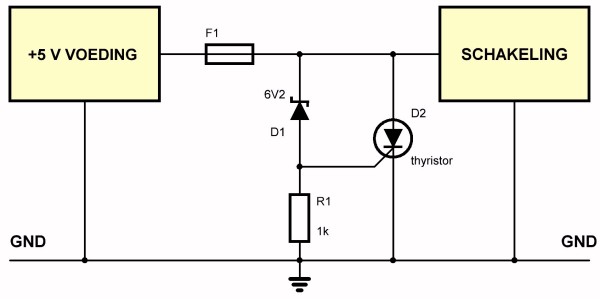

Ik wil een eigen hat voor de raspberry pi gaan ontwerpen, en daarbij wil ik ook de stroomvoorziening voor de pi via de GPIO pinnen laten lopen. Nu ga ik het bordje maken met dc connector aangezien ik hier de adapters voor heb liggen (En ook de female connectors voor op een pcb). Nu zit ik echter met het probleem dat ik thuis adapters heb liggen van 5v, maar ook van 12v met exact dezelfde connectors. Nu zal ik dit zelf altijd controleren, maar ik zie het al gebeuren dat iemand per ongeluk een 12v adapter erin steekt.
Nu wil ik voorkomen dat op deze manier de pi wordt opgeblazen. Sowieso ga ik een zekering op het bordje duwen die max 3A doorlaat, maar nu wil ik dus ook gaan beveiligen tegen overvoltage, maar hoe precies ben ik nog niet helemaal over uit.
De simpelste oplossing die ik tot nu toe gevonden heb is een circuit zoals deze: Afbeeldingslocatie: https://circuitdigest.com/sites/default/files/circuitdiagram/Overvoltage-Protection-Circuit-Diagram.png
Echter zit ik hierbij met de keuze voor transistor Q1. Tenslotte moet hier maximaal 3A doorheen kunnen gaan (voor langere tijd) zonder echt heet te worden, en met een zo klein mogelijke voltage drop.
Verder heb ik ook een crowbar circuit gevonden welke de zekering door laat branden als het voltage te hoog wordt, maar die lijkt me ingewikkelder. (Deze lijkt wel het voordeel te hebben dat hij geen voltage drop geeft/warmte produceert zolang het voltage onder de gewenste grens blijft)
Iemand die hier betere insights in heeft?

@Robbiedobbie Maar volgens mij ga je een beetje je doel voorbij in deze gedachten.
Een voeding (usb) die onbelast 5.xV meet is heel normaal, zodra je dus echt vermogen gaat vragen zal de spanning inzakken.
In je start heb je het over een 12V voeding, die zal zeker de thrysitor gaan triggeren met een 5.7V zener.
Ik heb hier meerdere rpi's liggen en nog nooit problemen gehad met een 5V voeding die beweerde dat het een 5V voeding is.
Wat betreft die diode, die is zeker niet bedoeld om de zekering te triggeren, het heeft een max van 600mW.
Maar het zegt wel genoeg over het bord. Wat ik lees op verschillende sites is dat de rpi aanbevolen wordt met 5V +/- 5% maar dat de werkelijke spanning net onder de 6V moet blijven.

Je kunt het ook zo doen Afbeeldingslocatie: https://1.bp.blogspot.com/-ZQwy-Xgv2Hw/WqFmk_k9zwI/AAAAAAAAQNU/5cX4tEHtBIMuvtqYmAamiZzniTtxUibbACEwYBhgL/s1600/Lab-Tips-Zenerdioden-13.JPG
Bron: https://verstraten-elektr...tips-zenerdioden.html?m=1
//EDIT2: Je hebt ook 5.1V zeners, mocht je ze niet snel kunnen vinden heb ik ze ook nog wel liggen geloof ik, dan zoek ik even voor je.

Zo'n circtuit had ik al eerder gevonden en ook benoemd, maar het is lastig om de zener met de thyrister precies te balanceren zodat hij bij een standaard 5v voeding niet uitknalt, maar bij een ~5.25 volt dan weer wel (gewone 5v voeding levert meestal al rond de 5.1, maar de pi mag absoluut geen voltages hoger dan 5.25 volgens de datasheets die ik kan vinden).
BernardV schreef op woensdag 10 juli 2019 @ 20:31:
Als je puur zo'n zener gebruikt zorg je er idd voor dat je op max 5.1v gaat zitten, maar dan gaat de rest van de energie verloren in de zener zelf, die dit niet lang kan volhouden (Maar de stroom zal laag genoeg blijven om de zekering niet te laten knallen?), waarna het volle voltage alsnog op de pi kan komen te staan.
[ Voor 94% gewijzigd door Robbiedobbie op 11-07-2019 09:51 . Reden: Antwoord op voorgaande post toegevoegd ]

@Robbiedobbie Die schakeling met thrysistor en een 5.1V zener dan gaat er niet veel verloren in de zener. De zener gaat geleiden boven de 5.1V dan stuurt hij de thrysistor open en doordat er een weerstand achter de zener zit.
Maar wat hier staat met een 5.7V zener werkt prima.
Als je een voeding meet zal deze misschien wel 6V geven, maar dat is onbelast, zodra er maar iets van belasting aanwezig is zal de spanning inzakken.
Met een 5.7V zorg je ervoor dat een normale 5V voeding blijft werken en bij een 12V gaat de thrysistor in geleiding en zal je zekering doorbranden, mits deze natuurlijk goed bemeten is, anders staat je voeding in sluiting en komt er nog geen te hoge spanning over de rpi te staan, dan kan je thrysitor wel heet worden en doorbranden met alle gevolgen van dien. Dus een goed bemeten zekering.
//EDIT: Als je hier kijkt:
Schema RPi B+ - PDF
Zie je in de voeding D7 zitten, dit is een Voltage Surpressor Diode. Het type wat hier staat, de SMBJ5.0A heeft een break down voltage van 6.4V.
Dus de RPI foundation heeft een bescherming ingebouwd die bij 6.4V ingrijpt, dan zit je zelf prima als jij iets bouwt wat rond de 5.7 ingrijpt.

Ik snap hoe een "crowbar" circuit werkt. Echter van wat ik begrepen heb is dat de thyristor vaak ook nog 1-2 v signaal nodig heeft om te triggeren. Dit zou dan resulteren bij een zener van 5.7v dat het circuit pas uitschakelt bij een zo'n 7-8v. Echter kan de PI in sommige gevallen al bij 5.5v kapot gaan van wat ik begrepen heb.
Hoe kan ik het uitzoeken van de thyristor en de zener in dit geval het beste aanpakken?
BernardV schreef op donderdag 11 juli 2019 @ 10:07:
Als je hier kijkt:
Schema RPi B+ - PDF
Van wat ik begrijp is die diode alleen bedoeld om grote korte pieken op te vangen, en niet een verkeerd aangesloten adapter. Als ik dit fout heb zou het natuurlijk ook een goed alternatief zijn... Laat die diode genoeg stroom lopen om de polyfuse te triggeren?
[ Voor 24% gewijzigd door BernardV op 12-07-2019 18:59 ]

Daar heb je gelijk in, de kans dat er een per ongeluk 6-7 volt op gezet wordt is nihil. Ik ga denk ik toch voor zo'n crowbar dan. Thanks!
