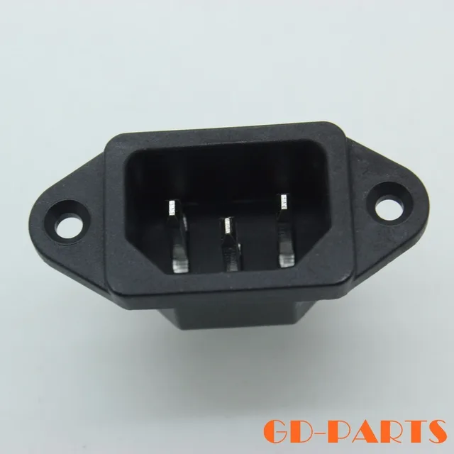

(het gaat om de stekker in het apparaat, niet in stopcontact) of te wel voedingskabel(Euro)

Er zit geen vuil in de opening.
Bij een andere kabel (3 andere geprobeerd) hetzelfde probleem.
Deze PA heeft ingebouwde voeding.
Secondelijm/tape gaat hem niet worden want anders kan ik hem niet goed vervoeren.
Hier gaat het om
https://ae01.alicdn.com/k...V-10A-CCC.jpg_640x640.jpg
  • SMSfreakie
niet de meest mooie oplossing.. maar je zou de buitenste 2 contacten een heel klein beetje kunnen verbuigen... zodat deze wat strakker klemt.. maar voor de langere termijn.. is het denk ik de connector vervangen

Hier gaat het om
Aan de ene kant denk ik lastig, aan de ander kant denk dat een rol duct tape mee nemen niet veel moeite is. Zo zou ik het tenminste oplossen.
