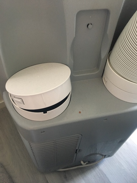

  • melvinlunenborg
  • Registratie: Mei 2019
  • Laatst online: 10-06-2024
Oké oké,
Even voor mij..
Ik weet zo 1,2,3 niet wat de condesor is en die andere radiator.. Eén ding weet ik wel.. de onderste wordt warm en de bovenste wordt koud.. hierop ook condens te zien..
Mocht ik nu tegen de bovenste (vermoedelijke) condensor en ventilator neerzetten, gaat dan mijn rendement omhoog of moet ik juist de ventilator plaatsen tegen de hete radiator?

Soms kun je ook gewoon geluk hebben met je airco.
Vorig jaar 1 van de (op dat moment) laatst beschikbare airco's besteld, de Sharp CVP10PR.
Afbeeldingslocatie: https://images.besteproduct.nl/product/640x480/sharp_cv_p10pr_grijs_zwart.jpg
Die er aan de achterkant dus zo uitziet:
Afbeeldingslocatie: https://loveair.pl/public/products/klimatyzator-przenosny-sharp-cv-p10pr-plasmacluster-widok-tyl-z-rura.jpg
Afgelopen weekend even wat slang bijgehaald, en het rooster dichtgeplakt....de airco aangezet en het probleem van "onderdruk" in de kamer is gelijk weg :).

Devian schreef op dinsdag 2 juli 2019 @ 09:42:
Mocht het anderen niet helemaal duidelijk zijn: in de linkeropening zit een dekseltje wat je er 'gewoon' uitwipt, en dan past er een tweede Sharp slang in:
Afbeeldingslocatie: https://tweakers.net/ext/f/mCcCBJL5blOA7rUOGC3UwbY1/full.jpg
