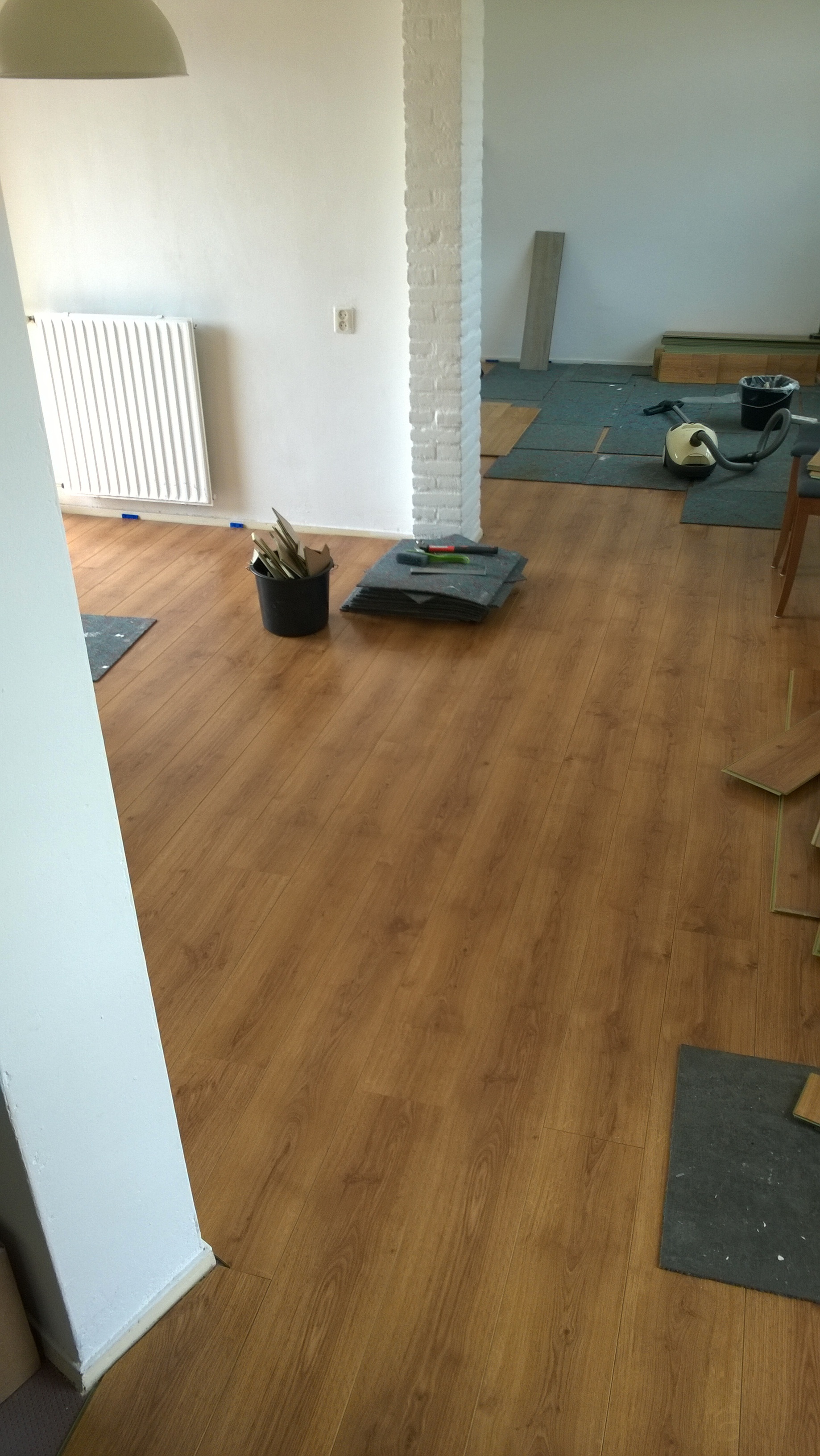

Update:
De vloer ligt er bijna in.
Afbeeldingslocatie: https://tweakers.net/ext/f/OL7jtQTwWfIUENOQHyc5TgQj/full.jpg
kijkrichting C:
Afbeeldingslocatie: https://tweakers.net/ext/f/NBTdrL7Hvp7C7vA108gFKNO1/full.jpg
Vanuit keuken richting muur B:
Nog een kwestie van kleine restvlakjes vullen.
Mijn vraag is echter:
Bij de keukenvloer is een vaatwasser aansluiting. Deze zit vrij dicht tegen het plint aan: (samen met een bijhorende waterleiding. Hoe maak ik de vloer op dit stuk zo goed mogelijk passend? en hoe bescherm ik de vloer hier tegen eventueel lekken/overstromen van de afvoer?

  • B-Real
  • Laatst online: 09:40
Fraai hoor!
Zit die aansluiting in het zicht?
Ik zou met een afvalstukje eerst proberen om de countouren er zo goed mogelijk uit te zagen met een decoupeerzaag, is dat gelukt dan de lijntjes overtrekken op een goede plank, uitzagen en leggen.
Tegen veel water/overstromen is geen laminaat bestemd. Goed laminaat kan wel tegen wat water voordat er schade is, maar laat je het te lang liggen dan trekt het er volgens mij altijd tussen.
  • leecher
nachtnet schreef op zaterdag 31 augustus 2019 @ 08:46:
Update:
kijkrichting C:
Jammer dat je de delen niet goed door elkaar gewisseld hebt. Ik zie op meerdere plekken precies hetzelfde patroon naast elkaar liggen.

  • nachtnet
  • Laatst online: 08:49
B-Real schreef op zaterdag 31 augustus 2019 @ 09:04:
Fraai hoor!
Helaas zit de afvoer midden in het zicht. Voor kleinere verwarmingsbuizen liggen er bij de bouwmarkt van die "ronde plintjes" om om de buis te doen. Elders had ik gelezen dat je de uitsparing rond de afvoer zou kunnen/moeten kitten met siliconenkit.
leecher schreef op zaterdag 31 augustus 2019 @ 09:32:
Dat is dan toeval, al het laminaat is los gemengd en daarna gelegd. (op de foto zie ik inderdaad bij de 1e foto 2 planken vrijwel naast elkaar liggen met zelfde patroon. Bij daglicht en schemer (nu) merk je daar helemaal niets van.
