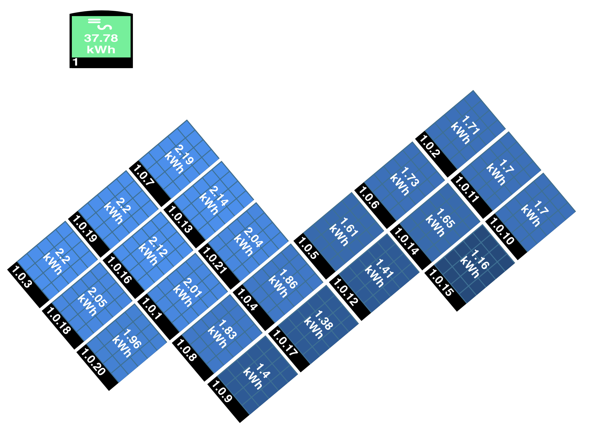

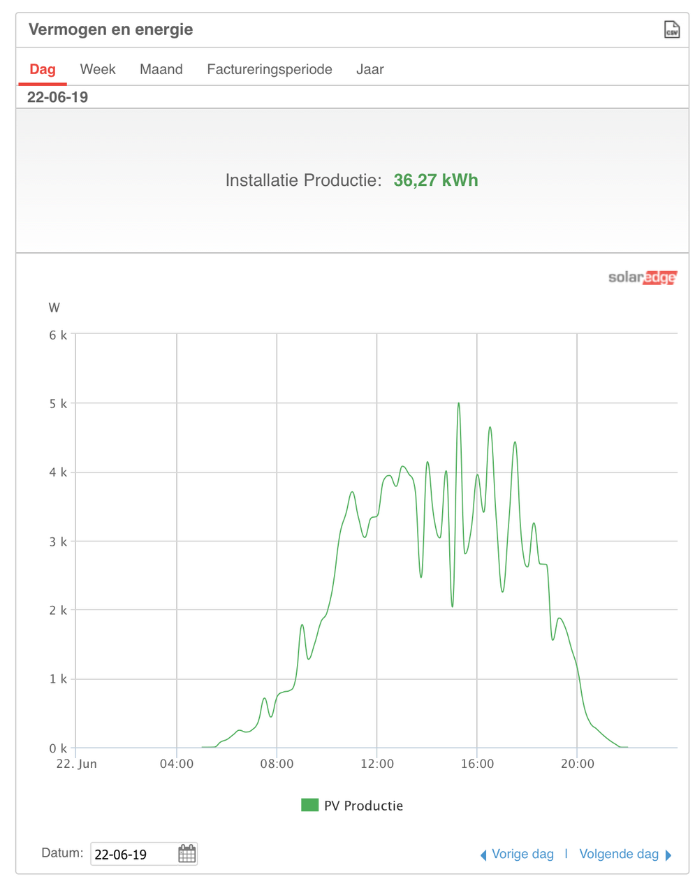

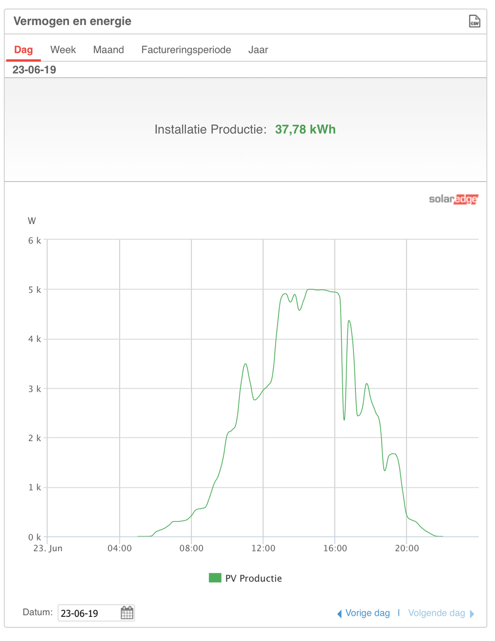

Plaatjes van de afgelopen dagen:
Opbrengst 2019-06-23 Opbrengst 2019-06-22 Lay-out

Uit jouw grafiekjes blijkt, dat bij heel zonnig weer jouw productie wordt afgetopt bij 5000 Watt. Hoe vaak die hele zonnige omstandigheden zich zullen voordoen is natuurlijk weer een ander verhaal.

Over her aftoppen zou ik me niet al te veel zorgen maken. Als ik naar die bovenste grafiek kijk, denk ik dat het aftoppen daar niet meer dan 1,5 KWh heeft gekost, dus minder dan 5% van je dagopbrengst. En dat op een van de zonnigste dagen van het jaar. Op je jaaropbrengst zal het nog niet eens 1% schelen, schat ik in.
Van de andere kant, het zou mij persoonlijk wel ergeren en als je een 6KW beloofd is...

Daar gaat t me niet om. Feit is dat er bijna 7k aan panelen op t dak ligt en dat er een 5k omvormer aangesloten wordt. Dat vind ik zonde, dus minimaal een 6k omvormer zou ik zeggen.
Mijn panelen pieken op 2750 terwijl de omvormer maar 2000 aankan, vind ik ook zonde.

De 6k omvormer topt minder snel af. In jouw geval haast niet.
Des te meer schaduw des te meer verlies. Moeilijk in te schatten.

Alle 21 panelen liggen op het zelfde platte dakvlak op ZW (210 graden) met een helling van 10 graden.
Er zijn wel drie panelen die veel last hebben van schaduw en ongeveer de helft opbrengen t.o.v. de rest.

De 70 graden begint de omvormer minder stroom terug te leveren zie hier ik weet niet waar de meeting zit maar ik veronderstel dat het ook een heel stuk warmer is rond de omvormer.
