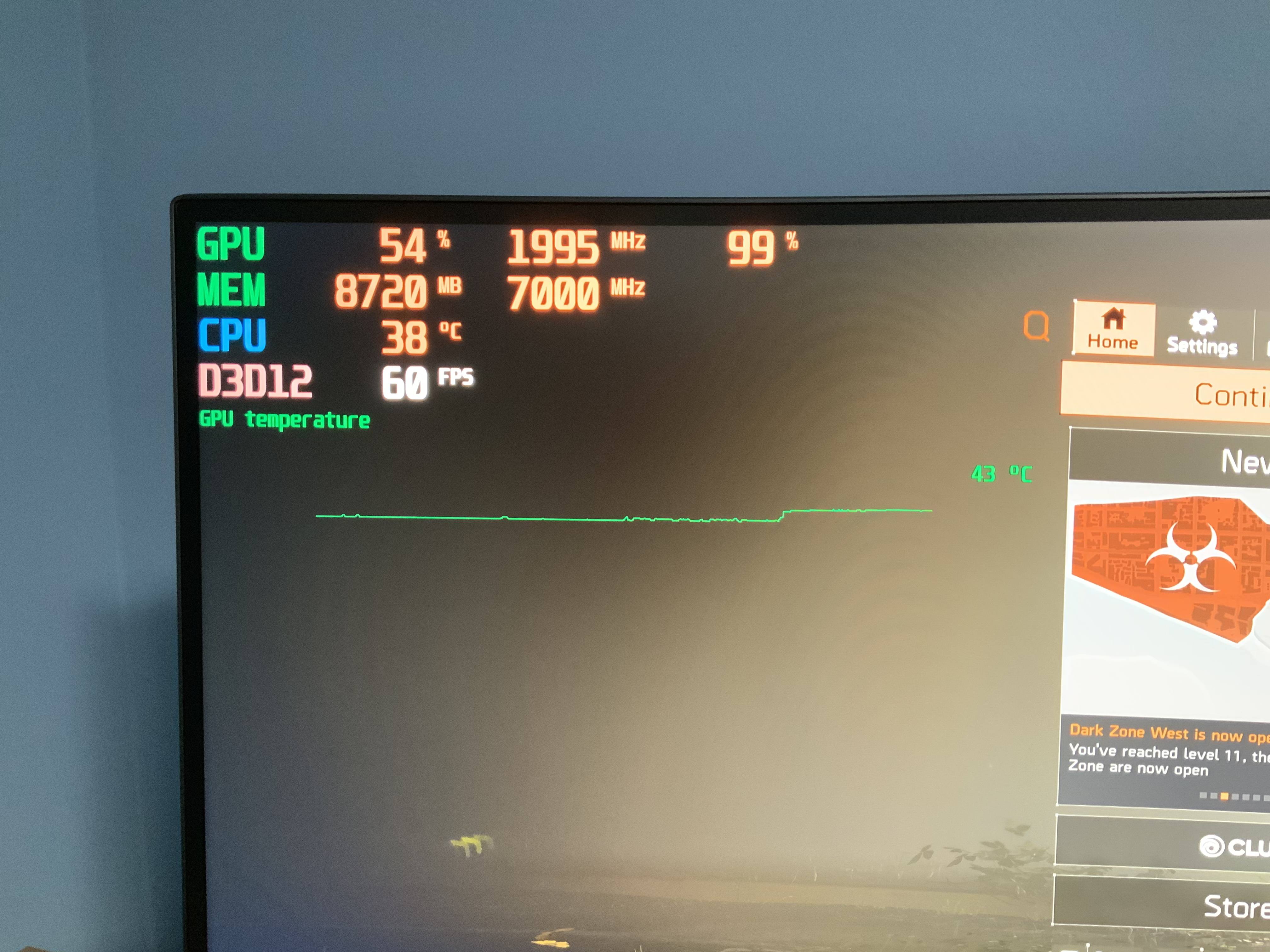

Ik meet de temperatuur met Afterburner. Het vreemde is dat als ik the Division opstart en in het menu zit de GPU load 28% is en de temperatuur 10c lager maar met 60FPS. Als ik een minuut in het spel ga gaat de load naar 99%, temperatuur omhoog en de framerate teurg naar net iets over 30FPS. De clock en mem speeds blijven overigens gelijk.
Als ik dan weer uitlog en naar het menu terug ga, blijven de waarden hetzelfde.

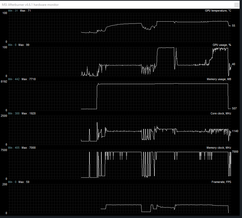

EDIT: Onderstaande is mijn output van afterburner. Het vreemde is dat de GPU load terug gaat als ik terug naar het startmenu van The Division ga en na een paar minuten vliegt de GPU load weer naar bijna 100% zonder iets te doen.
Afbeeldingslocatie: https://tweakers.net/ext/f/G1SsUIt0bisyxQDUDpeOu7oO/full.png

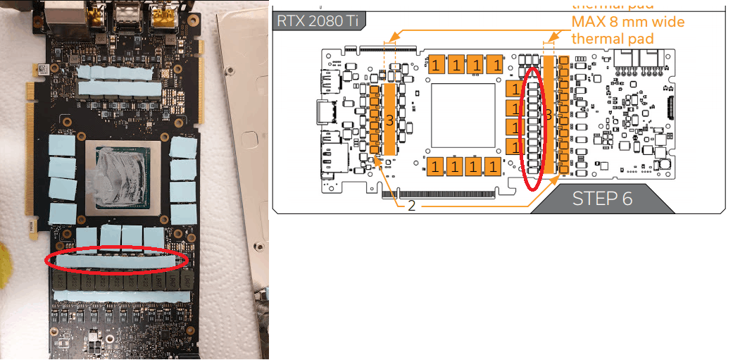

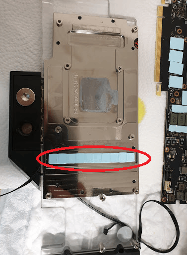

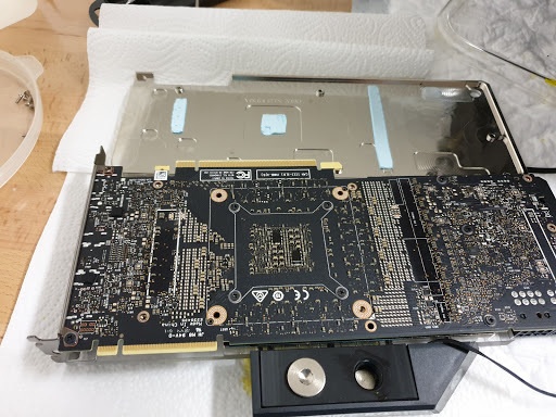

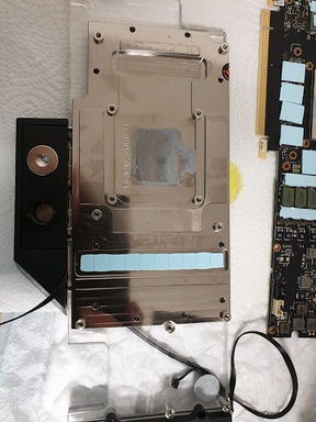

Ik kan helemaal met je gedachtengang meegaan. Maar als ik mijn loop uit elkaar ga slopen wil ik wel weten waar het warmte issue zit. Ik heb de manual van EKWB tot op de letter gevolgd en zou niet weten hoe ik het anders kon doen.
Wat ik overigens vreemd vond is dat ze in de manual een bankje chips zonder thermal pads lieten. kn dat iets zijn?
https://www.ekwb.com/shop/EK-IM/EK-IM-3831109810477.pdf

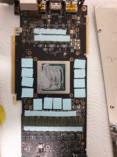

Dat ziet er prima uit.
Waar ik me meer zorgen over maak is hoe je de koelpasta hebt aangebracht op de GPU. Wat ze namelijk in de handleiding aanraden is m.i. niet voldoende.
Welke methode heb je gebruikt?
Het heeft overigens sowieso zin om je loop uit elkaar te slopen. 70 graden met een custom loops is ongeloofwaardig hoog en duidt op een montagefout. Daar is geen twijfel over mogelijk.

Het vreemde is dat je core clock op 1200Mhz blijft steken.
Zowel met 40% belasting als met 100% belasting.
Terwijl hij een boost moet hebben van ruim 1600Mhz
Kijk eens wat je VRM's aan temperatuur doen onder load ?
Kan het niet zijn dat die te heet worden en hij daardoor niet hoger wil.
Anders inderdaad naar koelpasta van de GPU kijken.
En weet je ook zeker dat er geen lucht in je koelblock zit ?
[ Voor 8% gewijzigd door SpiriTNL op 23-06-2019 13:46 ]

Je videokaart hoort idd veel hoger te boosten, dus ergens zit een probleem. Je videokaart loopt gewoon niet voluit.
1600 boost is nog laag @SpiriTNL , je zou eerder in de 1900-2000 regionen moeten zitten met goede koeling.
Stomme vraag maar heb je je videokaart in het juiste pci-e slot zitten? Zoja plaats de kaart dan even opnieuw, en kijk je pci-e power kabels even na.

Ik gebruik een Thermaltake Toughpower Grand RGB 850W Gold. Ik heb inmiddels de loop leeg laten lopen en de videokaart uit elkaar gehaald. Hieronder de foto's. Stom genoeg kan ik absoluut niet zien wat hier fout is. NB: de thermalpaste in doorgelopen door het loshalen. Dit is de paste die er bij zat.
Dat PCIe issue had ik al gecontroleerd. Met GPU-Z kan je testen wat de echte snelheid is en dat is gewoon volledige snelheid (3.0)
Klik op de thumbnail for fullsize:
Afbeeldingslocatie: https://tweakers.net/ext/f/IEII4sQRutlfACGwTfQfsEp9/thumb.jpg
Afbeeldingslocatie: https://tweakers.net/ext/f/z4qqNEk9xMtTtCaq6AIT8s57/thumb.jpg
Afbeeldingslocatie: https://tweakers.net/ext/f/GTuoZVNvVCPdsgY9eyHbJinR/thumb.jpg

Hairball schreef op zondag 23 juni 2019 @ 19:18:
Het lijkt alsof het blok er gekanteld op heeft gezeten aangezien er aan 1 kant meer paste zit dan aan de andere kant. Maar met zekerheid durf ik het niet te zeggen.
Heb je gelet op de dikte van de thermal pads, dat je deze op de juiste plek hebt geplaatst? Heb je de schroeven vanaf de GPU naar buiten toe vast gedraaid?
Ik zou zeggen, maak de boel schoon en probeer het opnieuw volgens de kruis/ster methode.
Ik heb zelf een keer meegemaakt dat een waterblok (van EKWB) niet helemaal recht was en dergelijke temperaturen veroorzaakte. Ik heb dat toen semi opgelost door liquid metal als thermal compound te gebruiken. Dat spul heeft minder last van kromme koelblokken.
Tevens, deze thermal pad hoort er niet te zitten:
Afbeeldingslocatie: https://tweakers.net/ext/f/ibY9aQnOXg5o3Hvq89n1jzNu/full.png
[ Voor 4% gewijzigd door Blaat op 24-06-2019 06:27 ]

Verbeeld ik het mij (telefoon, lastig te zien) of heb je een set verschoven? Lijkt alsof een rij chokes geen pad had maar caps wel... Pasta ziet er idd scheef uit, wat kan komen door verkeerde thermal pads...
  • legendareN
  • Laatst online: 26-07 22:26
Je hebt idd de thermal pads niet goed geplaatst zo te zien.

Ik vraag me alleen af, hebben die spoelen temperatuursensoren aan boord (ik verwacht van niet, maar geen idee hoe fancy ze spoelen tegenwoordig maken), en reageert de GPU daarop? En worden die uberhaupt heel warm zonder koeling? Het zijn immers maar spoelen, niks actiefs, enkel hun parasitaire weerstand zorgt voor wat warmte.
Natuurlijk als de rij waar hij nu zijn pads op heeft gezet (ik neem aan condensatoren?) wat hoger zijn dan de spoelen, dan wordt het een ander verhaal.

Sissors schreef op maandag 24 juni 2019 @ 08:41:
Nee dat hebben ze niet. Maar hoe warmer ze worden hoe korter ze mee gaan. Als je meer wilt weten moet je "partial discharge coil" even googlen.
Waar hij nu een thermal pad op heeft gelegd zijn diodes condensators. Die hebben geen koeling nodig voor zover ik weet.
Overigens is de pad voor de coils ook aanwezig, die zit alleen nog op het waterblok.
Afbeeldingslocatie: https://tweakers.net/ext/f/2QQqcPGxsWHYdSKIlkOOfELL/full.png
Ik vermoed dat de thermal pad op de condensators er voor zorgt dat het waterblok niet hard genoeg op de GPU gedrukt kan worden; slecht contact dus.
Mijn naam is rood, mijn text is blauw. Jouw post wordt ge-edit, als je niet stopt met dat gemauw.

Als ik kijk naar deze twee afbeeldingen dan zie ik een links rechts patroon in de koelpasta.
Op 1 punt is er een "platte" afdruk waar te nemen.
Ik zou zeggen dat je koellichaam boven de GPU die heeft gezweefd en GEEN contact heeft gemaakt.
Dat onderbouwt ook de bovenstaande commentaren ivm de temperatuur, bepaalde delen worden deels gekoeld en bepaalde delen zijn kokend heet.

Hier kan je zien dat ALLE chips daadwerkelijk pads hebben. zelfs de backplate als je iets verder terug in de video gaat.
Persoonlijk zou ik zeggen een keer een manual spread van paste doen en dan opnieuw proberen en als dat niet werkt kan het zijn dat je videokaart niet goed is.
En ook je bovenste strip zit niet goed waardoor 1 chip maar voor een derde contact maakt wat ook niet kan helpen.
Op je blok is ook te zien dat niet alle ram contact heeft gehad met de pads dus de hele montage was gewoon niet goed.

Het feit dat de paste op de GPU verschoven is komt volgens mij omdat ik het waterblok eerst per ongeluk verschoven had i.p.v. te tillenbij het verwijderen, maar dat weet ik niet meer zeker. Het vastschroeven heb ik gedaan zoals beschreven; van binnen naar buiten.
Ik zie twee tegengestelde reacties
1. De ene strip verwijderen die ik blijkbaar teveel er op gezet heb
2. ALLE chips met strips uitrusten.
Als de handleiding aangeeft welke ik moet doen is dat dan niet de veiligste oplossing? (als je tenminste de handleiding goed volgt :) )
De strip die ik weg zou moeten halen; wat zijn de chips die daar onder liggen? Moeten die geen koeling hebben?

Als het eerder geposte plaatje van de handleiding is, dan heb je inderdaad een strip verkeerd geplakt. aan de klodder op je GPU die te zien zat het koelblok inderdaad scheef en had je die waarschijnlijk geen goed contact met het koelblok. Kijk nog even goed in de manual links van nummer 3, daar zit geen strip op. die duwt het blok waarschijnlijk omhoog.

Hairball schreef op maandag 24 juni 2019 @ 20:16:
Ik heb dat al 2x gezegd in mijn reacties. Dat zijn condensators en die hebben geen koeling nodig.

Ik heb mijn kaart en loop uit elkaar gehaald en de teveel geplakte strip verwijderd plus nieuwe paste aangebracht.
ipv 18fps in de The division 2 benchmark met 71c temp heb ik nu 60fps met 43c. Zie foto:
Afbeeldingslocatie: https://tweakers.net/ext/f/3jeEPFhg1ifpzm4PBnHrYVm4/full.jpg
Dat de temperatuur toch nog hoog is heeft alles te maken met het feit dat de gpu achter de cpu staat in de loop.
Maar alles is zoals het hoort nu. Allemaal heel erg bedankt voor het meedenken en helpen!

Met de flowrate van beetje DDC/D5 in zo'n soort loop maakt volgorde niet veel uit hoor, water temp zal over de hele linie ongeveer hetzelfde zijn. Je loopje met minder dan een liter zit aan een pomp die in theorie 1500 liter/uur kan pompen. Hoe vaak het water per minuut langs komt :P
Maar goed, je had dus een milimetertje speling oid. Je haalt nu mooie vsync/gsync en zo te zien ook goede temps (2080 + threadripper en alles OC en ze zullen doorgaans allemaal dezelfde temp hebben, bij water wil je de fans dan ook aan de hand van watertemp laten lopen IPV CPU/GPU temp...)

Umbrah schreef op zaterdag 29 juni 2019 @ 19:23:
Ik weet dat de i9-9900k en de 2080TI onder load sowieso hittemachines zijn. Ik heb net getest op max graphs settings op 5k x 1440 en dat is de temp max 54c. Ben ik eigenlijk wel tevreden mee.

Hairball schreef op zaterdag 29 juni 2019 @ 19:27:
Weet niet of je AC hebt ofzo maar dat zijn inderdaad mooie temps. Ik heb twee 360mm rads in m'n build en krijg met dit weer met moeite ook mijn hitte-delen (lichtere GPU, en jouw CPU is niet zo zeer een zwaarder hitte kanon, ik gok gelijke voet als mijne, hij kan z'n hitte alleen moeilijker kwijt door bepaalde keuzes van Intel) onder de 55 graden, met furmark + aida FPU knalt alles naar 63. Het effect van de buitentemperatuur op water is zó veel beter meetbaar!
Maar sowieso: je hebt mooie temps nu.

Hairball schreef op zaterdag 29 juni 2019 @ 18:50:
You guys rock!
Kijk, zo hoort het! Veel plezier met dit beest van een build. _/-\o_
