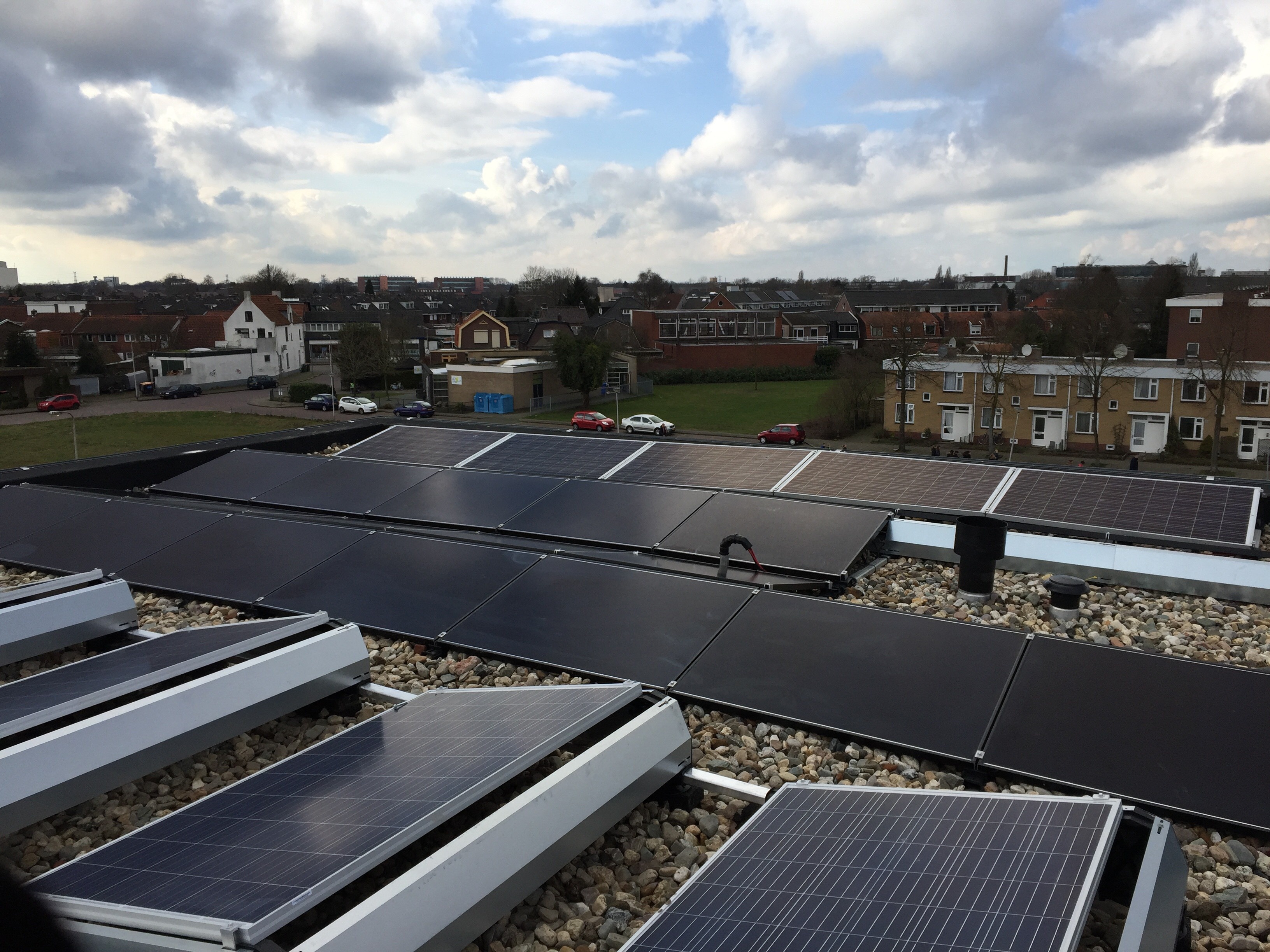

Ik sluit me aan bij ladder. Heb ook zonnepanelen op een plat dak bovenop mijn huis en heb niet eens een ladder. Ik ben na bijna 4 jaar zonnepanelen ook nog steeds niet op het dak geweest en de behoefte ook niet gehad.
Wat ik daarmee wil zeggen is dat je je moet afvragen hoe vaak je dat dak op gaat. Een luik is echt een dure oplossing voor misschien 1 keer per jaar het dak op gaan.
Dan kun je beter af en toe een hoogwerker huren.

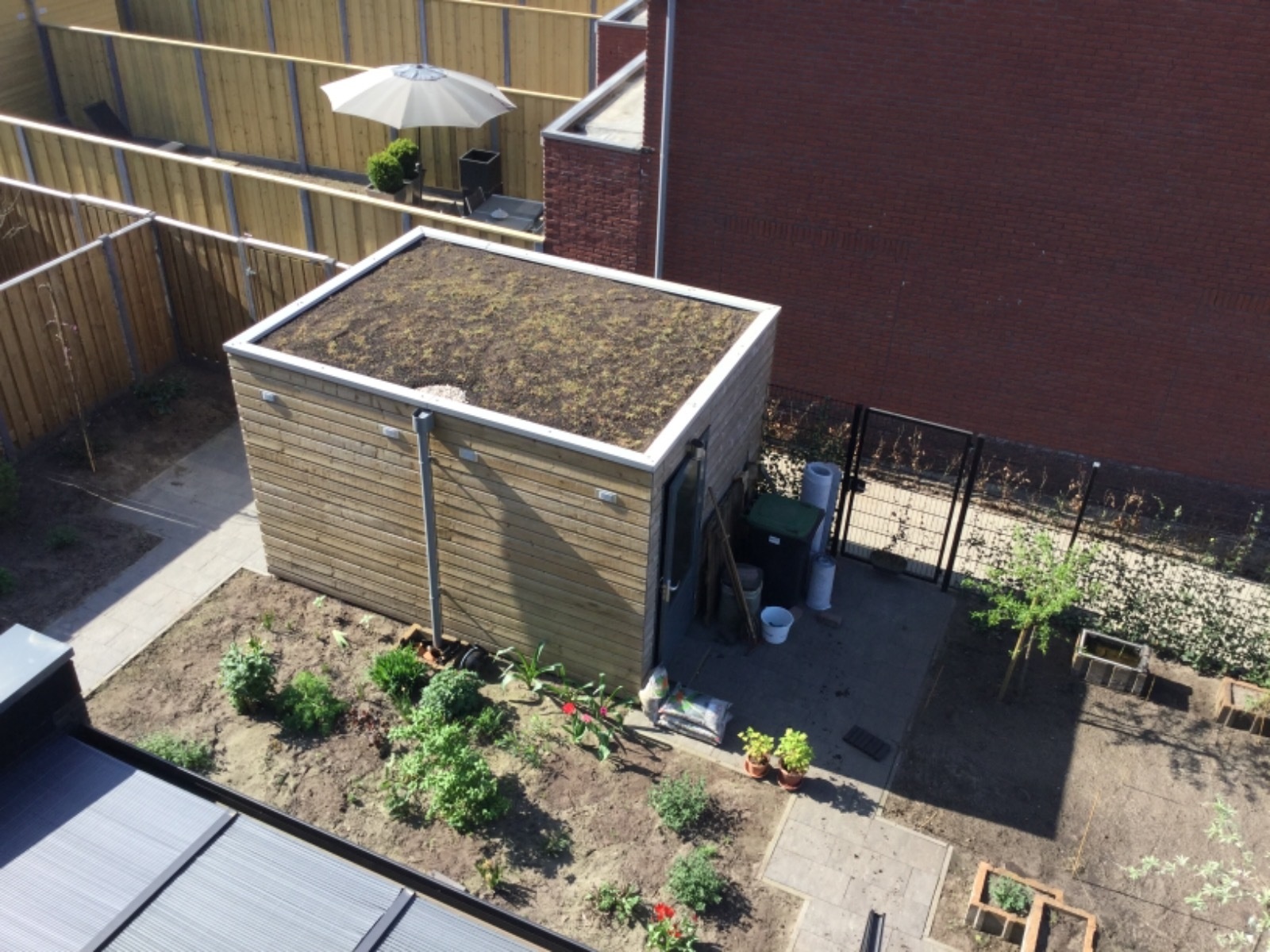

- Planten zijn goed voor het milieu aangezien ze koolzuur omzetten in zuurstof. Groene daken kunnen op die manier helpen om in de stad de luchtkwaliteit te verbeteren.
- Dankzij een groen dak blijft deze koel in de zomer en warm in de winter, dat kan heel wat energie besparen.
- Bij een groen dak zijn temperatuurschommelingen (veroorzaakt door water en licht) minder groot. Hierdoor verdubbelt de levensduur van het dak.
- Het riool wordt ontlast door de afwatering van het systeem.
- Het groen is onderhoudsvriendelijk en gaat bij goede drainage wel dertig jaar mee.
- Een groendak is goed voor de gezondheid, het bindt namelijk kleine fijnstof deeltjes die rondzweven in de lucht.
- Groendak zorgt voor een hoger rendement in combinatie met zonnepanelen
- Groene daken in steden zorgen voor een langere temperatuur.
- De vegetatielaag dempt geluiden.
En in Utrecht zijn net alle bushokjes voorzien van een groendak, ik vind het wel gaaf :)

Zo ver ik begrijp heeft sedum weinig nodig. Als partijen de combi aanbieden, zal het toch ook wel werken :)
http://www.solarsedum.nl/onzeproducten/
http://www.nuytgroep.com/...onnepanelen-en-groen-dak/
https://www.groendak.info/

of je nu wel of niet een sedum dak neemt , een dakluik lijkt mij vanwege een aantal opties gewoon slim :
*meer licht
* je kan er makkelijk bij als je voor onderhoud bij de buitenunit van de airco moet (en denk nou niet dat die dingen nooit onderhoud/reparatie nodig hebben ;) )
* je kan je panelen makkelijk schoon houden
* voor onderhoud aan je daktrim/ beschoeiing/ dakbedekking etc . Hoogwerker is niet graties, wordt gewoon doorberekend :)

Ik zou dat onderhoudscontract idd lekker laten zitten. Heb een groen dak op mijn schuur, en daar hoef ik helemaal niks aan te doen.
Overigens denk ik dat de combinatie groen dak en zonnepanelen niet perse inhoudt dat er onder de panelen ook sedum ligt.

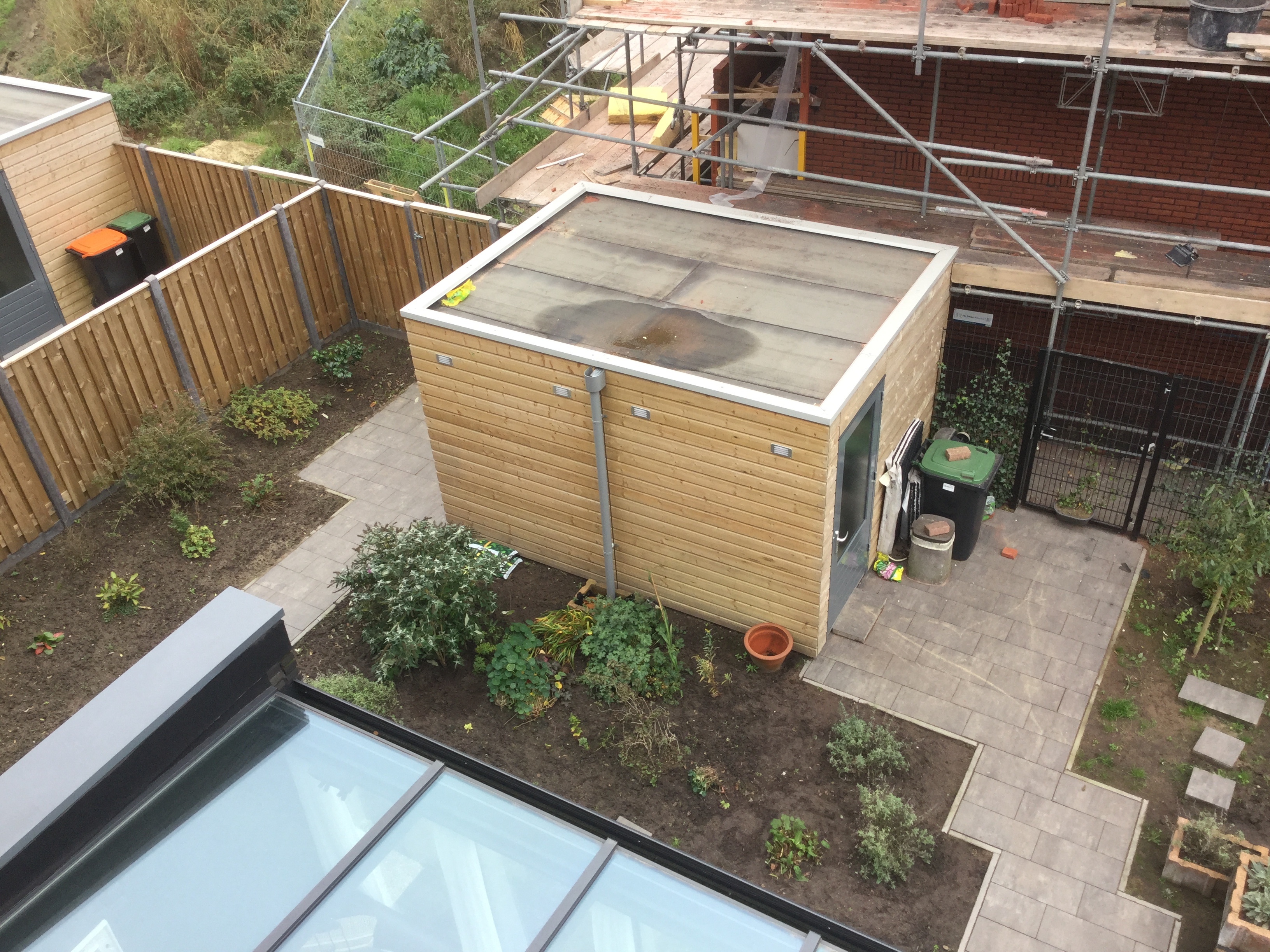

Ik heb een plat dak op 9 meter, nieuwbouwwoning en heb uiteindelijk afgezien van een dakluik: als je het netjes doet moet je of vier meter uit elke kant blijven, of een hekwerk plaatsen tegen ongelukken. Het is best prijzig, en een koudeval. In de praktijk blijken de mensen die op het dak moeten zijn dat zonder problemen te doen, mits ze het vooraf weten. Ze hebben niet altijd standaard de lange ladder bij zich. Voor noodgevallen kan ik gelukkig wel via het dak van een van de buren verderop. Die hebben een verdieping minder. Ik overweeg wel om een keer bij groot onderhoud een beugel (ladderborgingspunt) te monteren waar een ladder op vastgeklikt kan worden. Dit is toch net wat steviger. Maar ja, de workaround via de buren voldoet in de praktijk.
Wij hadden trouwens sedum op het dak gepland, maar door de grote hoeveelheid zonnepanelen in een oost-west configuratie was dat nauwelijks zinnig meer. We hebben onze fietsenberging wel gedaan.
[ Voor 12% gewijzigd door Milmoor op 23-06-2019 09:07 ]

Onze leverancier gebruikt een systeem met gesloten zijkanten. Hierdoor kan het sedum niet onder de panelen. Voordeel is wel dat er weinig ballast nodig is. We hebben het dak dermate vol gelegd dat er maar weinig oppervlak voor sedum overbleef. Ik had geen zin om voor de overblijvende paar meter jaarlijks het dak op te gaan voor boompjes trekken en bij hittegolven toch wat water te moeten geven. Sedum kan veel hebben, maar zeker als het net staat blijft het wel een plant die iets water nodig heeft. Ik heb ruimte gelaten voor een eventuele waterpomp, dus ben wel op de toekomst voorbereid.
BuitenSedumdak
Zonnepanelen configuratiePanelen
@Shadow_Zero Als je bij het quoten de eerste regel laat staan, of de naam van degene op wie je reageert met een apenstaartje ervoor opneemt, dan krijgt die persoon een seintje.
[ Voor 74% gewijzigd door Milmoor op 24-06-2019 19:02 ]

Nog eens nagevraagd: "Als je Airframes gebruikt of een dergelijk product, kan het dus wel samen.".

Wat denken jullie van deze frames icm. met sedum onder het paneel:
https://drive.google.com/...zi9oI6Bp/view?usp=sharing
https://drive.google.com/...F09Iw3pW/view?usp=sharing
https://drive.google.com/...4wIgRGAh/view?usp=sharing
(misschien kan ik daar beter een nieuw topic over openen)

@Shadow_Zero Met sedum op het dak moet je eigenlijk een keer per jaar het dak op om boompjes te ruimen. In de praktijk kan je waarschijnlijk met minder vaak toe, het sedum op ons schuurtje heeft na vier jaar nog geen boompjes. Maar dat hangt er ook vanaf of jij vogels in de buurt hebt door met zaden gaan slepen. Zonder dakluik is 9 meter omhoog, of via de buren onhandig. Daarnaast hebben we een oost-west en geen zuid gerichte configuratie, waardoor er in de praktijk te weinig ruimte overblijft om zinnig sedum te plaatsen.
De frames zien er handig uit, maar de wind kan er nu ook onder. Er zijn bij ons, terwijl we gesloten zijkanten op de frames hebben (Flat Fix Fusion, nr. 3 in jouw lijstje), twee panelen van het dak gewaaid. Je moet dus wel genoeg balast plaatsen.

Shadow_Zero schreef op dinsdag 9 februari 2021 @ 08:57:
Dat klinkt wel heftig! Hoe kon het gebeuren dat er panelen van het dak waaide? Of gebeurt dat in z'n algemeenheid vaker dan ik denk?
Stevige storm en blijkbaar toch niet genoeg ballast aan de rand van het dak. Het hoort natuurlijk echt niet, maar soms zit het tegen. Nieuwe panelen via de verzekering gekregen, maar wel 350 euro eigen risico.
