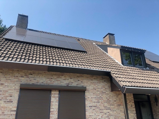

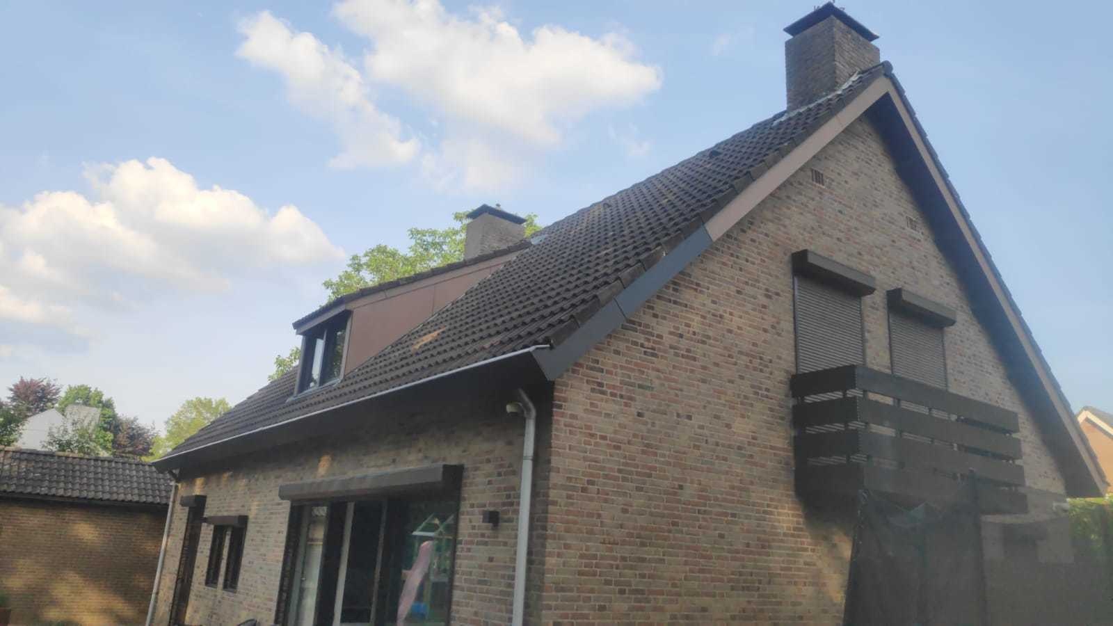

  • lerssi
  • Laatst online: 29-05 22:51
Enkele impressies:
Wrap boeiboorden
Wrap boeiboorden
dakkapel wrap
