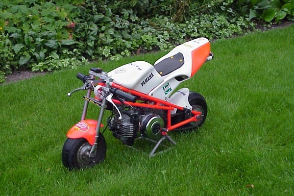

Je wilt met dit soort skelters echt geen 60-70 halen, met een dikke 20 zijn ze qua stuurgedrag echt al levensgevaarlijk (en nee ik ben niet erg bang aangelegd, meer dan eens op de kop gelegen met dergelijke skelters in mijn jeugd zonder motorblok :D).
Belangrijkste voor een dergelijk project is om te starten met een motorblok met een paar essentiele details; een koppeling en mogelijkheid tandwielen en ketting (eenvoudig) te monteren. Daarom is een blok van een brommer (puch maxi, tomos) een hele goedkope en eenvoudige oplossing. Scooterblok heeft technisch voordelen, maar de variable automaat maken eea complex.
Realiseren van de werkelijke aandrijving (voortandwiel > naar je voertuig, een forse vertraging is waarschijnlijk wel nodig) is vaak het meest lastige. Start je met iets als een bosmaaier (die erg weinig vermogen leveren overigens) zorgt ervoor dat je een koppeling etc moet gaan toevoegen, dit ga je nooit redden met en dergelijk budget (en beperkte technische kennis).
Zoiets is ook wel geinig:
Groot probleem met veel van dit soort voertuigen is wel dat je in Nederland helaas weinig ruimte hebt om ermee te rijden.
Vroegah ooit zelf een minibike gebouwd, ruim voordat de markt overspoeld werd door Chinese rommel;
Afbeeldingslocatie: https://tweakers.net/ext/f/koyAjzg6rbJdxMut1HzY0tfN/medium.jpg
Foto is gemaakt met zo'n first gen floppy digitale camera, eea gemaakt in 1997 toen ik een jaar of 11-12 was samen met mijn vader en broer 8). Later technisch aardig losgegaan met tuning, membraan cilinder erop maken en het bouwen van expansie uitlaten.
Kon toen de tijd rijden op een oude steenfabriek waar nog een enorm stuk (ongebruikt) asfalt lag, eea werd gedoogd 8).
[ Voor 57% gewijzigd door Tortelli op 18-06-2019 22:34 ]

Ik zou zeker als beginner een blok kopen waarvan je weet dat hij werkt, niet dat je eerst weken bezig bent voordat de motor loopt omdat uiteindelijk blijkt dat je de verkeerde pakking meegeleverd had gekregen ofzo.
Qua prijs er even rekening mee houden, er zijn vrij veel chinese motoren die op kleine quads en minibike zitten, die complete motor is 60 euro nieuw.
49cc tweetact, met centifugaalkoppeling en ook al een tandwiel erop.
https://www.aliexpress.com/item/32802097503.html
Nu is die 60 euro buiten je budget, maar alle onderdelen van die blokken zijn ook extreem goedkoop, als je de pull-start sloopt is die bijv 7 euro nieuw, centrifugaalkoppeing ook, etc.
De minibikes met zo'n blok erop zijn vast ook goedkoop te vinden.
