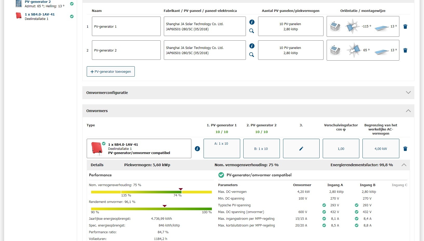

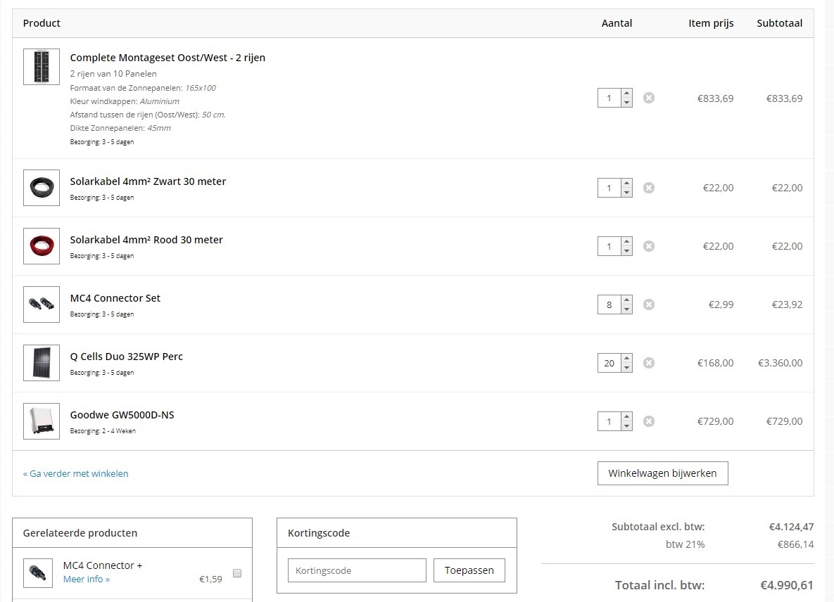

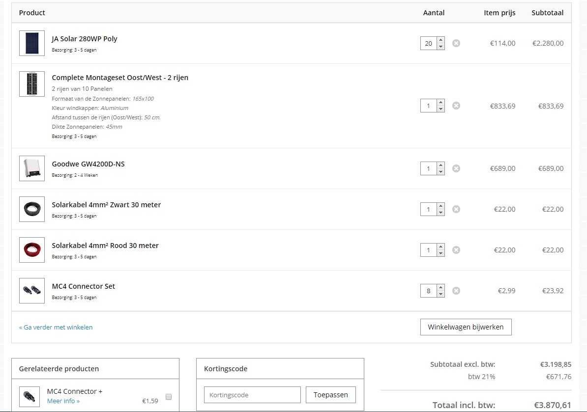

Ik zou gewoon 20 paneeltjes landscape leggen, zo: /\ /\
Dus 10 richting NO en 10 richting ZW
Gewoon goedkope poly
Bijvoorbeeld:
https://www.solar-bouwmarkt.nl/280wp-half-cell-poly.html
https://www.solar-bouwmarkt.nl/280wp-poly-91262831.html
(beetje dit idee qua opstelling: mistaoutlaw in "PV-panelen - hulp gevraagd met op waarde schatten aanbieding")
Of de eerder genoemde panelen die ik aangaf, als het wat meer mag kosten
Zo heb je hele dag opwek, met de nadruk op zuid west (in de avond gebruik je meer stroom)
En 10 panelen in een string geeft je een betere efficiency op de string omvormer (2x mppt ingang)
Ook minder last van wind, omdat de panelen tegen elkaar liggen.
Ik kan er even een omvormer bij zoeken met de calculator van SMA?

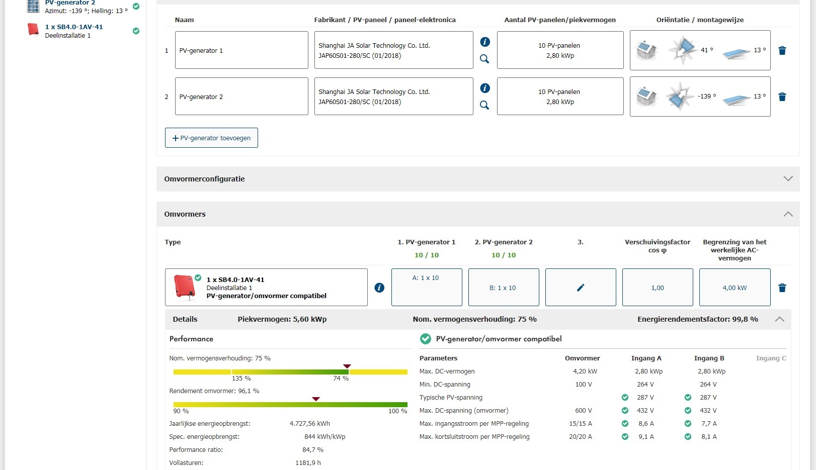

Als ik globaal, de jasolar 280 Wp poly invul dan komt er dit uit rollen:
Afbeeldingslocatie: https://tweakers.net/ext/f/wLMFHlgbGbqYIrTIEH00qFIg/thumb.jpg
Globaal, omdat ik niet exact weet welke richting je huis ligt (graden)
Ik ga er vanuit dat er 5 panelen naast elkaar kunnen in landscape aan de lange zuidwest zijde en 4 rijen.
(meten = weten en gokken = dokken, dus zelf controleren)
4736 kWh per jaar. Mooi toch?

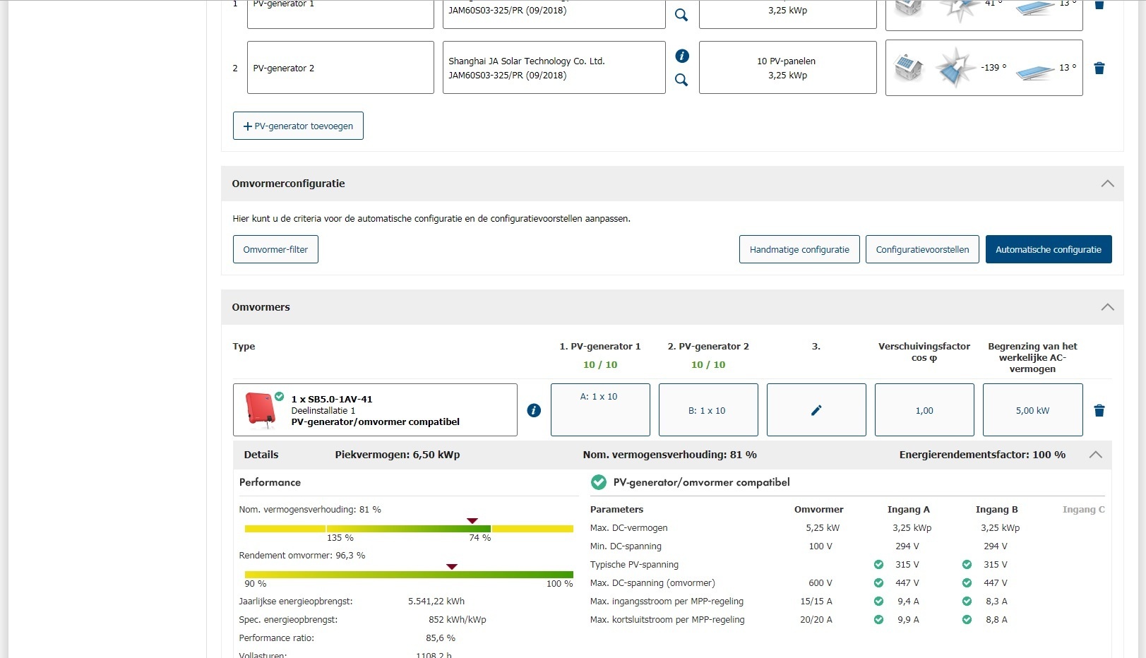

Wil je meer dan neem je de 325 of 345 Wp panelen op een 5000 watt omvormer.

richting, vanuit huis kijk naar de tuin
Afbeeldingslocatie: https://www.mupload.nl/img/0u0v32.jpg

Jasolar 280 Wp poly:
Afbeeldingslocatie: https://tweakers.net/ext/f/RBzxNMZe3jXbBZb3k3ZtZjgz/thumb.jpg
Jasolar 325 Wp half cell:
Afbeeldingslocatie: https://tweakers.net/ext/f/ycihil008FY2cOYSXRrUfUhj/thumb.jpg

hoi @AUijtdehaag bedankt voor het uitzoeken.
ik heb nog een vraag, over de orientatie hoek, met dat perse op die hoek uitkomen?
is deze opstelling ook goed? natuurlijk moet het 2 rijen van 10 worden ipv 5
Afbeeldingslocatie: https://www.mupload.nl/img/s8hwss9b.jpg
is SMA gelijk of beter dan Woodwe? volgens mij SMA geeft 5j garantie terwijl Woodwe 10j geeft.
en de opstelling die je voor mij maakt, weet je toevallig hoeveel het kost?
  • AUijtdehaag
Die opstelling gaat uit van 3 rijen van 5 (dus 15 panelen) op zuid-west.
Dat is leuk, maar dan heb je smiddags pas opbrengst. (als salderen afgelopen is, wil je juist zoveel mogelijk spreiding van opbrengst)
Bovendien een minder rendement, omdat er een string van 8 en een string van 7 gemaakt moet worden.
(de omvormer wil het liefst 350 Vmpp. Daar kom je dichterbij met 10 panelen per string)
15 panelen in 1 string is te hoge spanning voor de omvormer.
Maar je kan ook zelf spelen met https://www.sunnydesignweb.com/sdweb/#/ (kies nieuw project)
SMA heeft wat makkelijkere uitlezing (eigen webserver, SBFspot, Modbus TCP/IP met node red, wifi en ethernet en ook een sunny portal)
Goodwe logt naar een chinese website (sems portal) en die website heeft soms problemen. Zelf loggen is lastiger. Enkel wifi OF ethernet meen ik.) Maar iets goedkoper.
Ik kan wel kijken wat het kost, maar dan moet je nog iemand vinden die het installeert en ik weet nog steeds niet welke regio je woont.
Maar dat wordt morgenavond... ;)

  • AUijtdehaag
Even weer ontopic.
Je kan ook patrick van Zonnekompas even vragen of hij tijd heeft.
Dan krijg je zo een systeem:
knarf_st in "Elektriciteit opwekken met zonnepanelen (PV) Deel 8"
(zelf gelegd door knarf_st, maar Patrick installeert ook)
Hou rekening met een kabeldoorvoer vanaf platdak en dat men een hoogwerker of iets moet huren?
Met 280 Wp poly:
Afbeeldingslocatie: https://tweakers.net/ext/f/JARcdcrBm1bV7gF7xhHXgQnB/thumb.jpg
Meer prijs SMA 4.0: 259 euro incl btw (winkelman hengelo)
Met 325 Wp (ik heb even qcell geselecteerd, jasolar 325 wp heeft solar-bouwmarkt niet)
Afbeeldingslocatie: https://tweakers.net/ext/f/vppbQuEL7ZWXDSxzXGC7nmlG/thumb.jpg
Meerprijs SMA 5.0: 390 euro incl btw (winkelman hengelo)
Montage kosten: 1000 - 1200 euro incl btw
Klein materiaal groepenkast aanpassen: 75 euro btw
Alle prijzen zijn "ongeveer" en 'ff snel"
Of is dit iets voor @koevlaas2 om te installeren?
[ Voor 49% gewijzigd door AUijtdehaag op 20-06-2019 19:24 ]

hoi @AUijtdehaag even over opstelling, bedoeld je dit ?? natuurlijk in de vorm /\
Afbeeldingslocatie: https://www.mupload.nl/img/s86dmj5dx2.jpeg
[ Voor 7% gewijzigd door MinhTuan op 20-06-2019 20:55 ]
  • AUijtdehaag
Plaatje is donker.Ja dat is um
