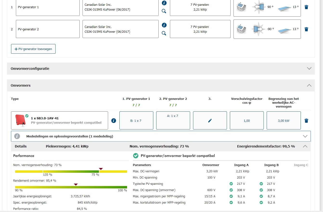

  • AUijtdehaag
Een SMA kan natuurlijk ook.
De SMA SB3.0 1AV-41 is al ondergedimensioneerd zo te zien, dus wat aftoppen.
Ging die belastingregel er niet af in Belgie?
Afbeeldingslocatie: https://tweakers.net/ext/f/V6OASD0N8vdYv8yllvI094Qb/thumb.jpg
https://www.sunnydesignweb.com/sdweb/#/
Kies nieuw project
