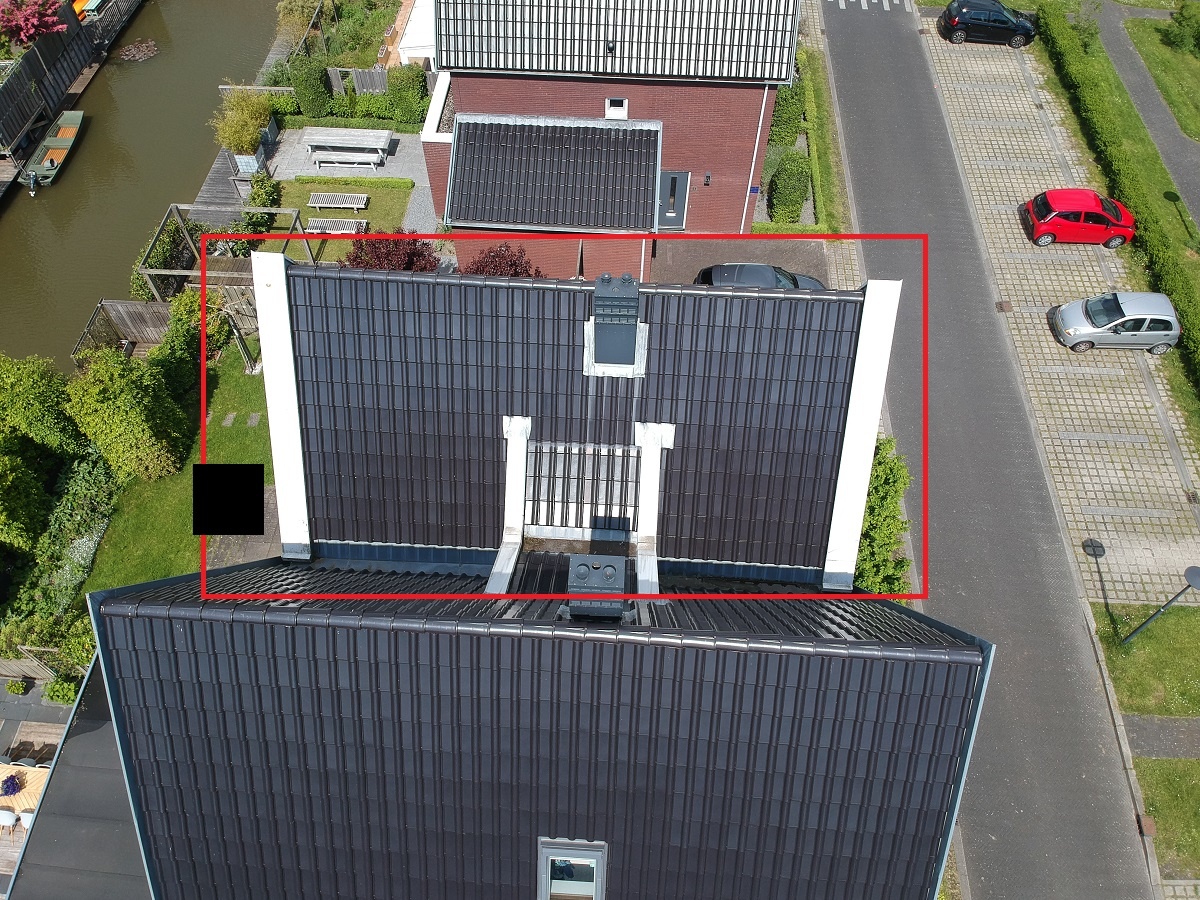

Dak op Zuid zuid oost, 55 graden schuin.

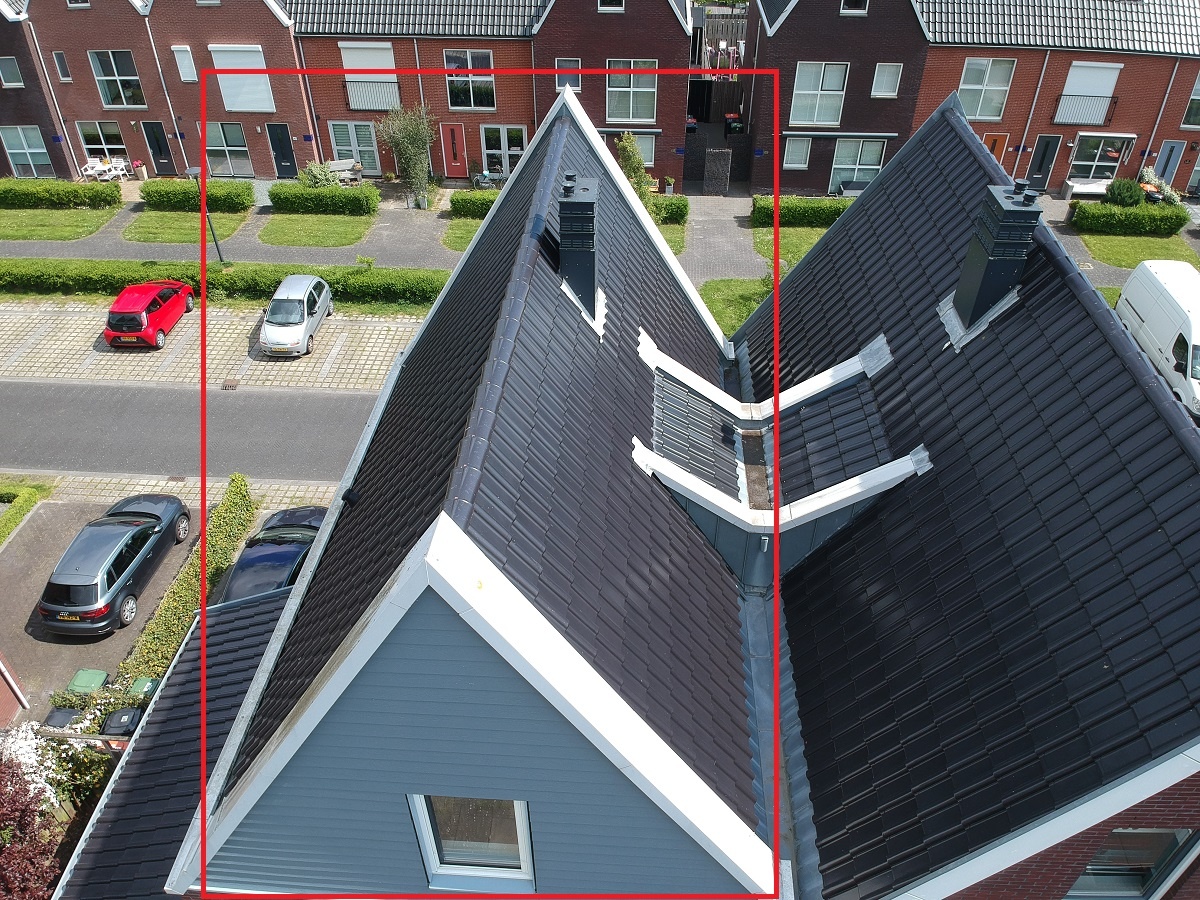

In het midden zit een stuk minder schuin, i.v.m. het trapgat. Ook zit daar boven de CV/ventilatie pijpen.
Het dak grenst direct aan het dak van de buren (twee huizen aan één geschakeld), waardoor het dak van de buren in de ochtend voor schaduw kan zorgen.
Zonatlas
Enkele drone foto's (begin mei, 12:30):

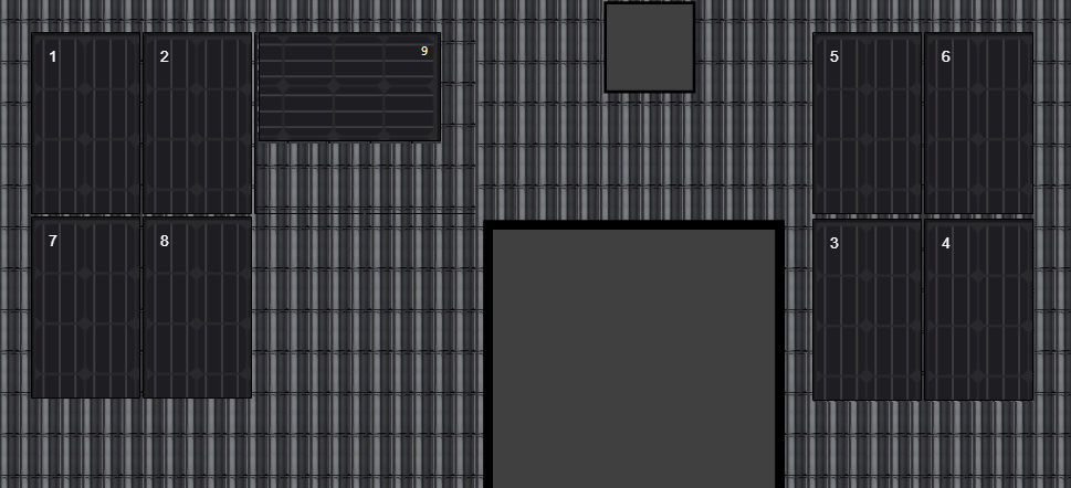

Aanbieder 1:
8x JA Solar 300Wp
1x SolarEdge SE2200 HD Wave
8x SolarEdge Optimizer P370
incl. installatie & 10 jaar installatiegarantie incl voorrijkosten
Geschatte opbrengst: 2232 kWh
Prijs ex btw: €3409
Legplan aanbieder 1

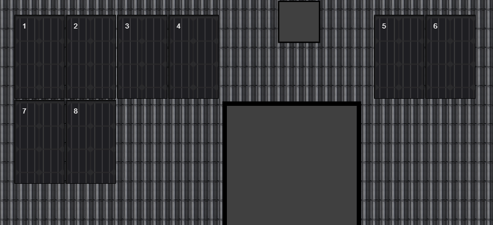

Aanbieder 2:
9x Phono Solar 315Wp
1x SolarEdge SE3000HD
9x SolarEdge Optimizer P370
incl. installatie
Geschatte opbrengst 2746 kWh
Prijs ex btw: €4011
Legplan aanbieder 2
Disclaimer: Het legplan van aanbieder 1 is het origineel, voor aanbieder 2 heb ik wat paint skills losgelaten, dus de afmetingen komen niet volledig overeen.

Je kan beter zoiets wegleggen, als je max. opbrengst wilt:
https://www.solar-bouwmarkt.nl/duo-345wp-perc.html
https://www.winkelman-zon...llen/51742/?display=tiles
https://www.solar-bouwmar...uro-325wp-full-black.html
Maar zonder exacte maten van het dak is er weinig over te zeggen.

Dat tweede legplan lijkt me minder goed dan het eerste. Volgens mij kun je het beste sowieso je bovenste ruimte volledig gebtuiken; daar heb je de meeste zon. De rij eronder zal meer schaduw pakken denk ik, zeker in de winter. Misschien loont het 6 panelen te nemen (helemaal bovenin) met hoge opbrengst, ipv 8 met iets mindere opbrengst.

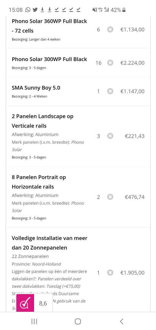

Solar Bouwmarkt komt inderdaad goedkoper uit als ik het zelf samenstel, maar dan moet ik natuurlijk wel weten welke panelen gaan passen :)

Ook denk ik dat het 1e legplan nog ruimte laat voor 3 extra panelen? (één links er bij, twee rechts er bij).

Je zegt dat het budget niet zo uit maakt en je zo veel mogelijk panelen wilt plaatsen. Als er dan toch optimizers gebruikt worden kan het legplan van aanbieder 2 prima met nog twee panelen in landscape extra?
Of aanbieder 1 en 2 combineren en links 8 en rechts 4 panelen voor in totaal 12 stuks.
Die zullen niet het meeste opleveren maar alles wat ze opleveren is puur extra winst, de kosten voor omvormers en leggen ben je toch al kwijt dus twee panelen extra is dan helemaal geen bezwaar lijkt me?

55° is spits; k zou enkel boven een rij laten leggen, zon komt maar een paar maand onderop. 2 stringen horizontaal voor max, en laat de optimisers maar zitten? Die stack van de buren zal t niet maken en de rest is gelijkmatig beschaduwd.
Met die dakhoek dak schat ik dat NNO niet zoveel zal doen (zoek kaartje met instraling/oriëntatie/hellingshoek http://www.uwzonnepanelen...zonnepanelen-plaatsen.php zegt toch nog 50% van optimaal)

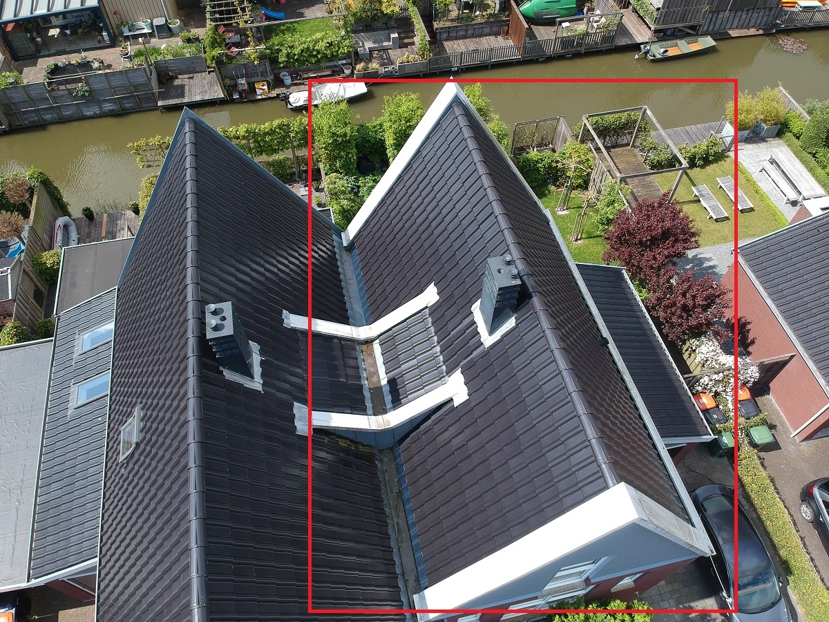

Het blijft een lastig dak, in de winter weinig opbrengst.
Mijn idee is precies wat CurlyMo zegt: micro omvormer.
Voor de meeste opbrengst niet alleen ZZO, maar ook het NNW dakdeel vol leggen

- 6 panelen hoog rendement (maar relatief voordelig), landscape aan zonzijde. Landscape ipv portret, omdat je dan minder last hebt van de schaduw. In portret valt de schaduw mogelijk maar op 1 busbar ipv op alle busbars bij portret. 2.136 wattpiek
- aan andere zijde 16 voordelige panelen. Twee rijen van 8 portret. Dit zijn wel full black panelen omdat ze zichtbaar zijn. Zouden pakweg 50% van geadverteerde rendement moeten kunnen halen op NNW ligging. Is 4800 wattpiek, maar bij 50% dus 2400 wattpiek.
- deze twee collectie van panelen ieder op een eigen string op één sma 5.0 omvormer
Als je ooit uitbouw neemt op zuid west dan kun je nog besluiten 8 panelen van je noordzijde te verhuizen...
Afbeeldingslocatie: https://tweakers.net/ext/f/QmE4BQZJQFCf8BqW43Ui7I2g/thumb.jpg
Uitzoekpunten/zaken die ik niet weet:
- gaat dit goed als ze ieder op eigen string zitten?
- montage materiaal voor zonzijde klopt niet. Het is bedoeld voor panelen van 1.65m ipv de huidig geselecteerde 2m panelen.
- je zou moeten checken of aan de zonnige kant er wel 2 grote panelen van 2 meter naast elkaar kunnen, of dat je schoorsteen om trapgat dan in de weg zit
- zou de sma 5.0 goede keus zijn? Of zou de 4.0 al voldoende zijn zonder veel aftoppen?
Ex btw prijs is 5874 incl montage
[ Voor 12% gewijzigd door marteltor op 16-06-2019 15:28 ]

16 panelen keer 39.9 volt open klem is 638.4. Bij koud helder weer en opeens geen netspanning is dat hoger dan 600 volt is boem SMA 5.0 stuk.
Als je 16 panelen op Noord wilt voor deze indeling neem dan of 2*8 parallel met y stekkers of haal jinko Maxims 290. Deze zijn begrensd op 35 volt open klem, dus nooit hoger dan 560 volt. Blije omvormer, blije @marteltor .
Het kan met een 4.0 en dat zekert prettiger af. Prijs is prima. Veel plezier!
