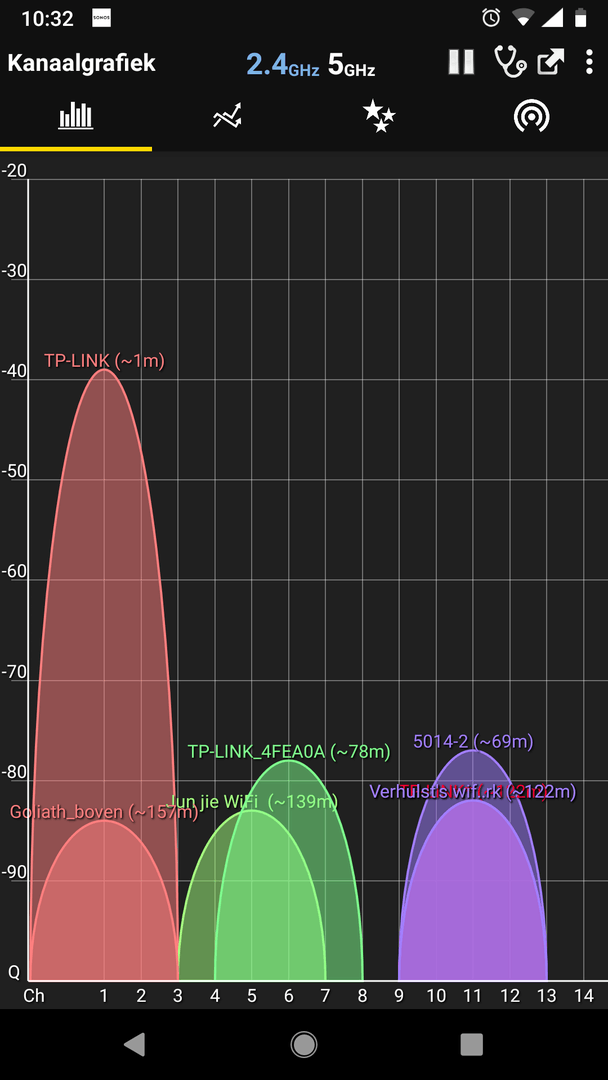

Begane grond:
Afbeeldingslocatie: https://tweakers.net/ext/f/3hmtqB2FQiDpTtwR2c19JnO0/thumb.png

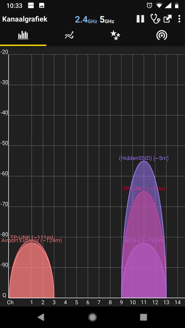

1e verdieping:
Afbeeldingslocatie: https://tweakers.net/ext/f/AEaaedcQ0jrCJzoYjfXKtahB/thumb.png

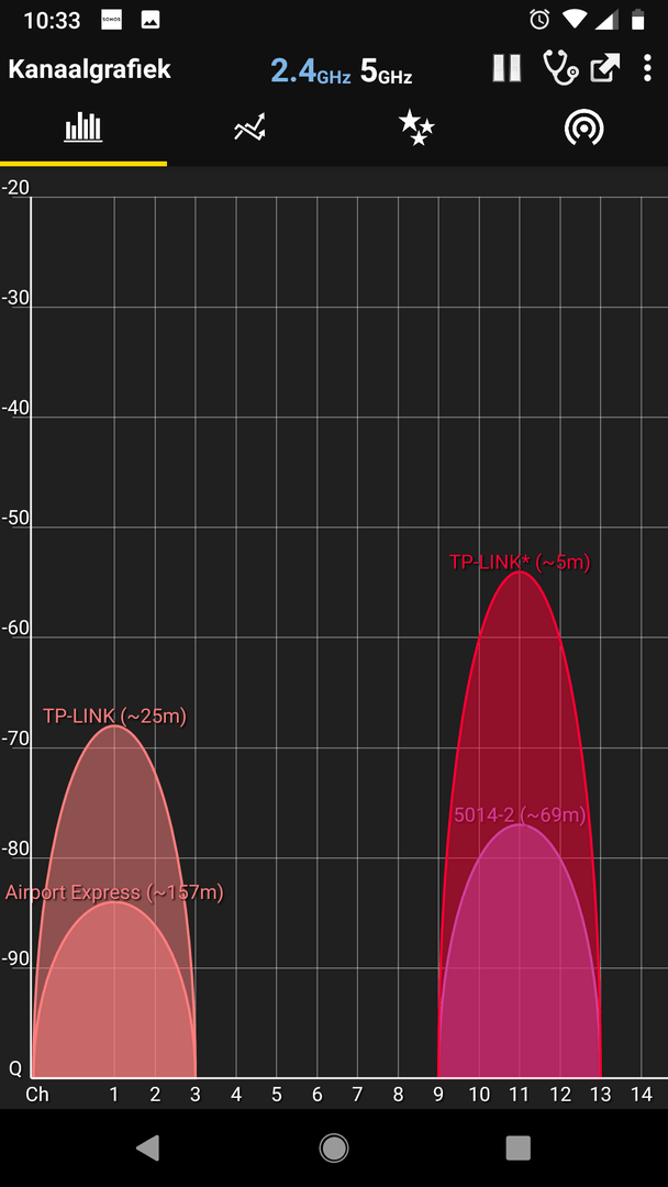

2e verdieping:
Afbeeldingslocatie: https://tweakers.net/ext/f/9wbibQqtVbsJ383xgrFZN5yP/thumb.png

Op de 1e verdieping, wie of wat is die "Hidden SSID" die qua signaal een stuk sterker dan de TP-LINK etc ?
  • MikeyMan
  • Laatst online: 11:22
MikeyMan
Vidi, Vici, Veni
jvanhambelgium schreef op vrijdag 14 juni 2019 @ 10:41:
Hele goede vraag, geen idee... Hij lijkt mee te gaan met het kanaal van mijn eigen router. Zou het een bug in WifiAnalyser kunnen zijn?
Overigens; het gaat om een vrijstaand huis. Heb aan één kant buren op 5 meter, aan de voorkant op minimaal 15 meter, andere kant naast me 100 meter, en achter me ook zoiets. Dus als er iets sterker zendt moet dat ook sterk spul zijn :)
[ Voor 25% gewijzigd door MikeyMan op 14-06-2019 10:45 ]

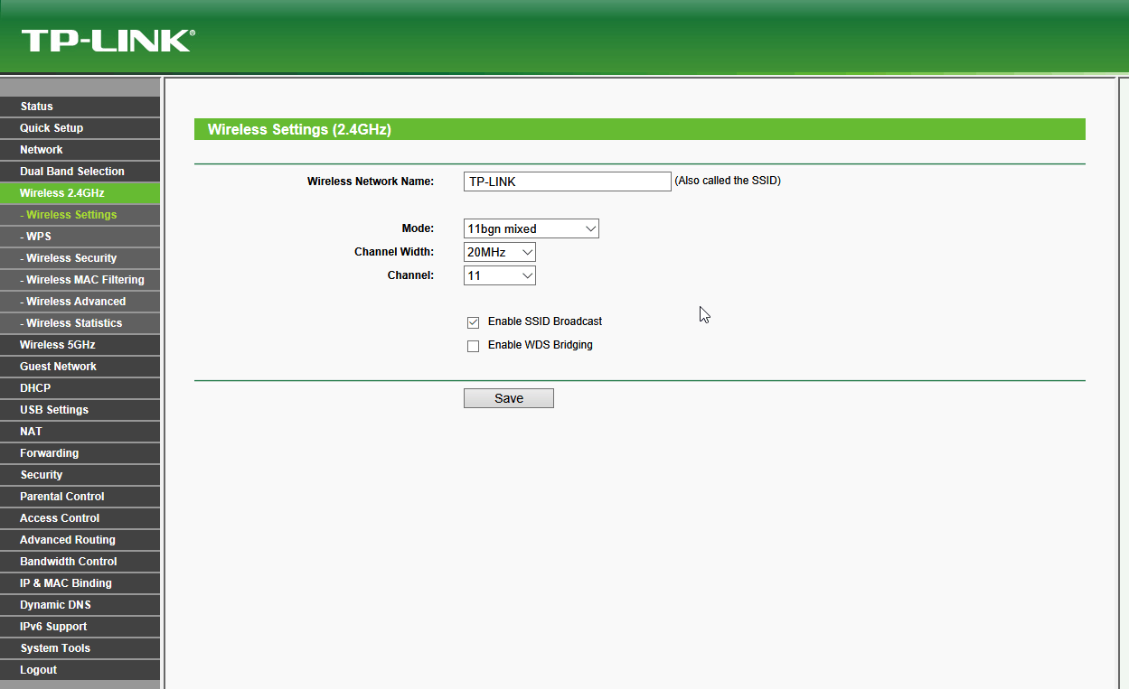

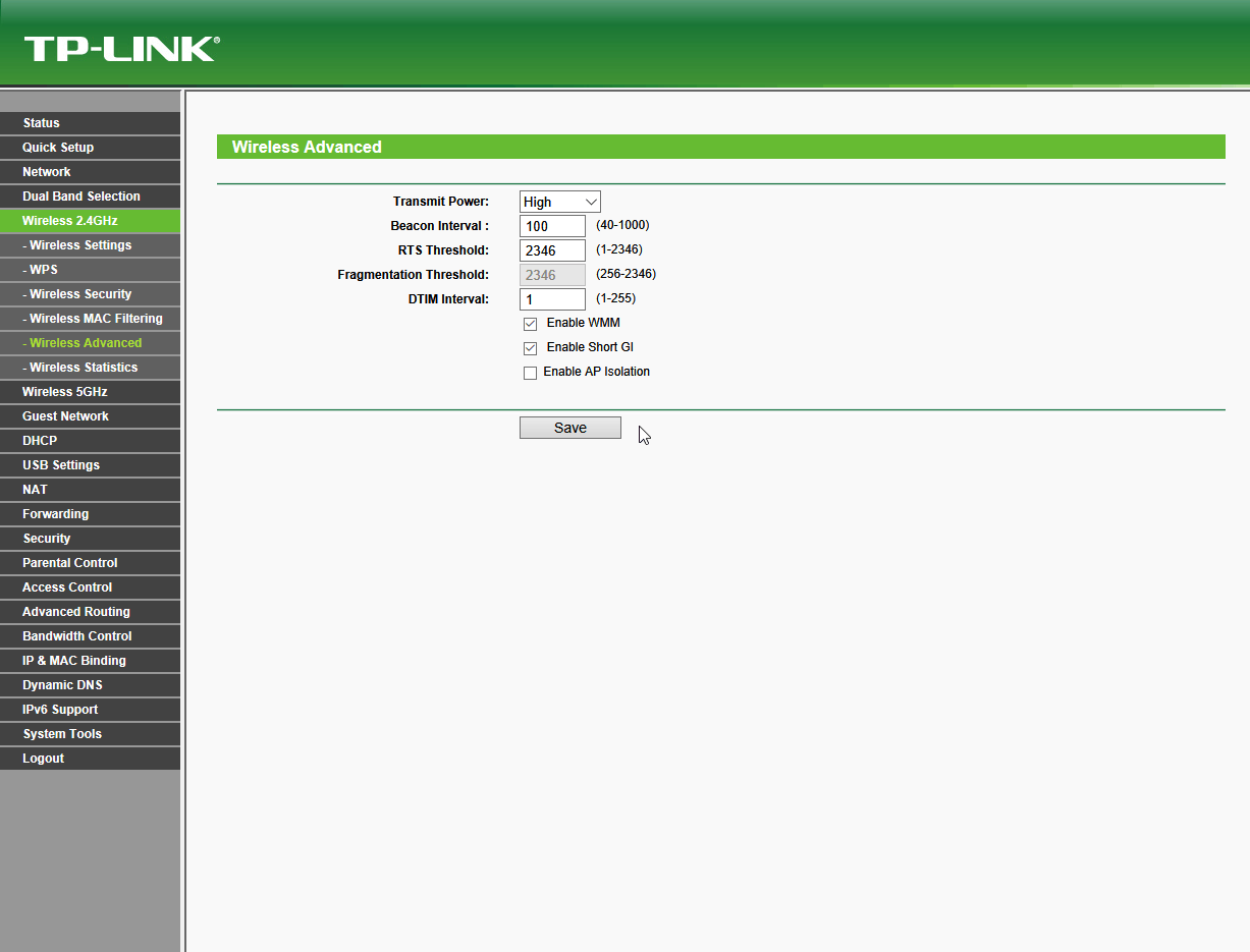

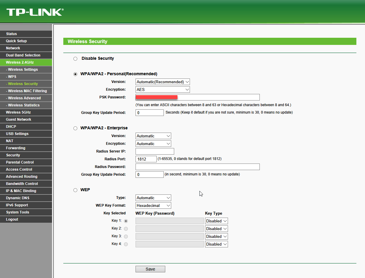

De settings zien er zo uit:
Afbeeldingslocatie: https://tweakers.net/ext/f/pWHlFLFAS0GOMaPgIY677Alt/thumb.png
Afbeeldingslocatie: https://tweakers.net/ext/f/Ye20j2A8gwDQ0rW5InPsNred/thumb.png
Afbeeldingslocatie: https://tweakers.net/ext/f/HvtMvHLh4ppBbMOzSz0dPnyK/thumb.png
Wat ik me op basis hiervan kan voorstellen is dat de "Automatic"settings bij beide routers een andere afslag nemen. Ga deze eerst maar eens vast zetten.
[ Voor 21% gewijzigd door MikeyMan op 14-06-2019 11:47 ]

Ik zou foto 2 weghalen en je SSID/PSK onherkenbaar maken, nu kan iedereen in de buurt op jouw WiFi :).
  • jvanhambelgium
  • Laatst online: 05-11 13:57
Inderdaad, mischien eens vastzetten op WPA2-PSK
Die Sonos spullen zijn "statisch" right? Of wandel je daar ook mee rond ? Dat zou al mooi zijn indien ze echt wel consistent hun verbinding kunnnen behouden...als dat al niet deftig werkt...
Stonden die "Enable WMM" en "Enable Short GI" standaard op ?
[ Voor 11% gewijzigd door jvanhambelgium op 14-06-2019 12:17 ]

Lampiz schreef op vrijdag 14 juni 2019 @ 12:09:
Heb hem al vervangen, zie jij de oude nog?
@jvanhambelgium Ik wandel in principe niet rond met de Sonossen. Af en toe verplaats ik er eentje uit de keuken naar de tuin, maar that's it. Kabeltje zit ook in de weg om ze als boombox te gebruiken ;)
Die settings die je noemt stonden standaard aan.
Enable WMM - WMM function can guarantee the packets with high- priority messages being transmitted preferentially. It is strongly recommended enabled.
Enable Short GI - This function is recommended for it will increase the data capacity by reducing the guard interval time.
[ Voor 52% gewijzigd door MikeyMan op 14-06-2019 12:24 ]
