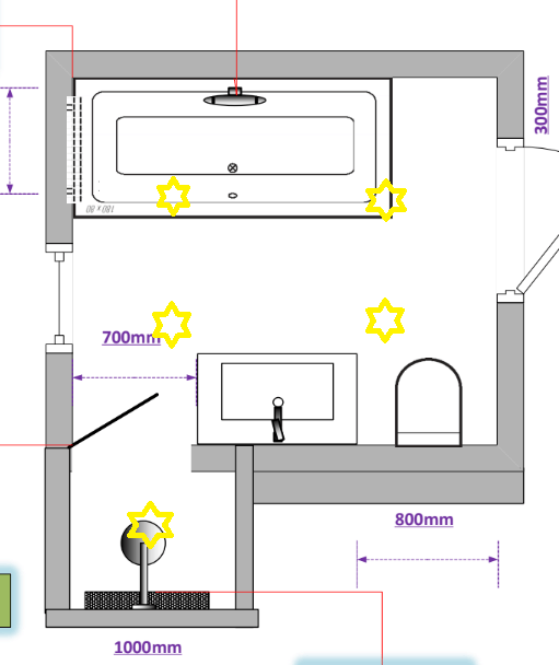

Volgende week starten we met de verbouwing van onze badkamer. Het openstaande puntje is alleen nog de verlichting. Heeft nog niet direct prioriteit, want het verlaagde plafond wordt pas aangebracht zodra de badkamer klaar is.
Ik denk dat we in de badkamer zelf 4 spots nodig hebben (met een kap ervoor die zorgt voor een diffuse lichtverspreiding). In de douche komt dan ook nog een spot. Dan kom ik in totaal op 5 'grote' spots.
Tot slot heeft de vrouw nog een 'nisje' geëist boven de WC, waar ik een klein spotje in wil maken.
Maar nu komt het volgende: het zou leuk zijn om de verlichting te kunnen dimmen en wellicht zelfs wat met de kleur te kunnen spelen (in de douche), zodat je 's ochtends een wat vriendelijkere/rustigere kleur hebt. Ik gebruik Domoticz (overweeg overstap naar HA) en heb zowel de RFXCOM, Z-Wave en MiLight. Belangrijk is dat de verlichting ook te schakelen moet zijn met een reguliere schakelaar.
Hieronder een plattegrondje met aangegeven waar de spots zouden moeten komen.
Afbeeldingslocatie: https://tweakers.net/ext/f/JSThGSALc05gkYKw3fiAHwJH/full.png
Wie heeft er goede tips voor mij qua armaturen / hoe ik dit het beste kan doen?

Monteer je een regendouche met grote sproeikop? Zo ja, dan zou ik de spot niet recht boven de sproeikop plaatsen.
Mogelijk werpt die een grote schaduw in de douche?

Je hebt tocht een RGB schakelaar van Fibaro? Die kan je als het goed is gewoon schakelen en met Z-Wave. Ik zou altijd voor GU10 fittingen gaan met waterdichte behuizing (ca 8-10 cm inbouwhoogte). Dan kan je altijd het lampje nog wisselen.
Qua spots... te weinig en verkeerde plekken.
Douche: nooit boven de douchekop, geeft alleen maar schaduw. Of twee spots, of tussen douchewand en douchekop
Bad: deze kan je wel uitlichten van bovenaf met 1-2 spots
Wastafel: zit er al werklicht in bv een spiegel(kast)? Anders hier ook verlichting toepassen.
Ik zou bijna de wc tegenover de douche doen, daarnaast een bredere wastafel en het bad op de plek van wastafel/toilet. Alleen dan zit je wel te goochelen met afvoeren.
Er bestaat niet zoiets als teveel spots. Teveel kan je dimmen, te weinig kan je niks mee.

Ik zou de spot in de douche uitlijnen met de spots in de rest v/d badkamer, nu zit er een verspringing van enkele centimeters in. Of 5 spots genoeg is is ook afhankelijk van de wandtegels, zijn die licht of donker? Als je in de douche donkere tegels hebt heb je best wat lumen nodig om te voorkomen dat het geen duistere grot wordt, zeker omdat je aan 3,25 zijden een muur hebt zitten waardoor lichtinval vanuit de rest v/d badkamer zeer beperkt is.
Douchen in een ietwat duistere ruimte is zo erg nog niet, met schoonmaken is een beetje licht wel handig. Zeker omdat je tijdens het schoonmaken ook weer lichtinval blokkeert.

Doe de spot bij de wasbak zo dicht mogelijk voor de spiegel anders sta je altijd in je eigen schaduw te scheren/make-up te doen

Ik mis de lamp bij de spiegel. Als je een kastje hebt kan daar gelijk een WCD voor lader scheerapparaat/tandenborstel in.

Kijk goed welke schaduw het geeft. Dus inderdaad niet boven de douchekop. Pak evt twee spots alvast, spanning erop een houd ze op plafondhoogte om tw kijken of je happy bent.
Ik ben er te spreken over de tradfri spots qua difuus licht. Zijn enkel in wit tinten in te stellen geen kleuren. Deze zitten in een online bestelde badkamerarmatuur. Met juiste IP waarde.
Alles werk via Homey. Bij binnenkomen in de nacht ander licht ingesteld dan overdag. De spots gaan terug naar de oude stand als er spanning op komt.. Maar of daar een max aan zit? Ik heb zelf permante spanning erop.
Op een badkamer van 10m2 heb ik meer dan genoeg aan 5 spots, maar heb een redelijk vierkante badkamer en een spiegel met verlichting voor wat verfijnde schoonheidsperikelen.

Ik zou 2 of 3 spots in lijn recht boven je bad plaatsen, op de hartlijn van het bad als het even kan.
Spot boven de douche, niet boven de douchekop maar juist boven de plaats waar je staat.
Verder 2 in het looppad en/of of boven je wastafel.
Wellicht een boven het toilet, net d'r voor. (De plek dus waar je krant op je schoot ligt als je die op het toilet leest.)
Ofwel, verlichting dáár waar je verlichting wil hebben, waar licht iets toe voegt.
Denk ook na over een spiegel met ingebouwde verwarming en verlichting. Dat is echt zalig en wellicht nog een dubbele wasbak ipv een enkele?
