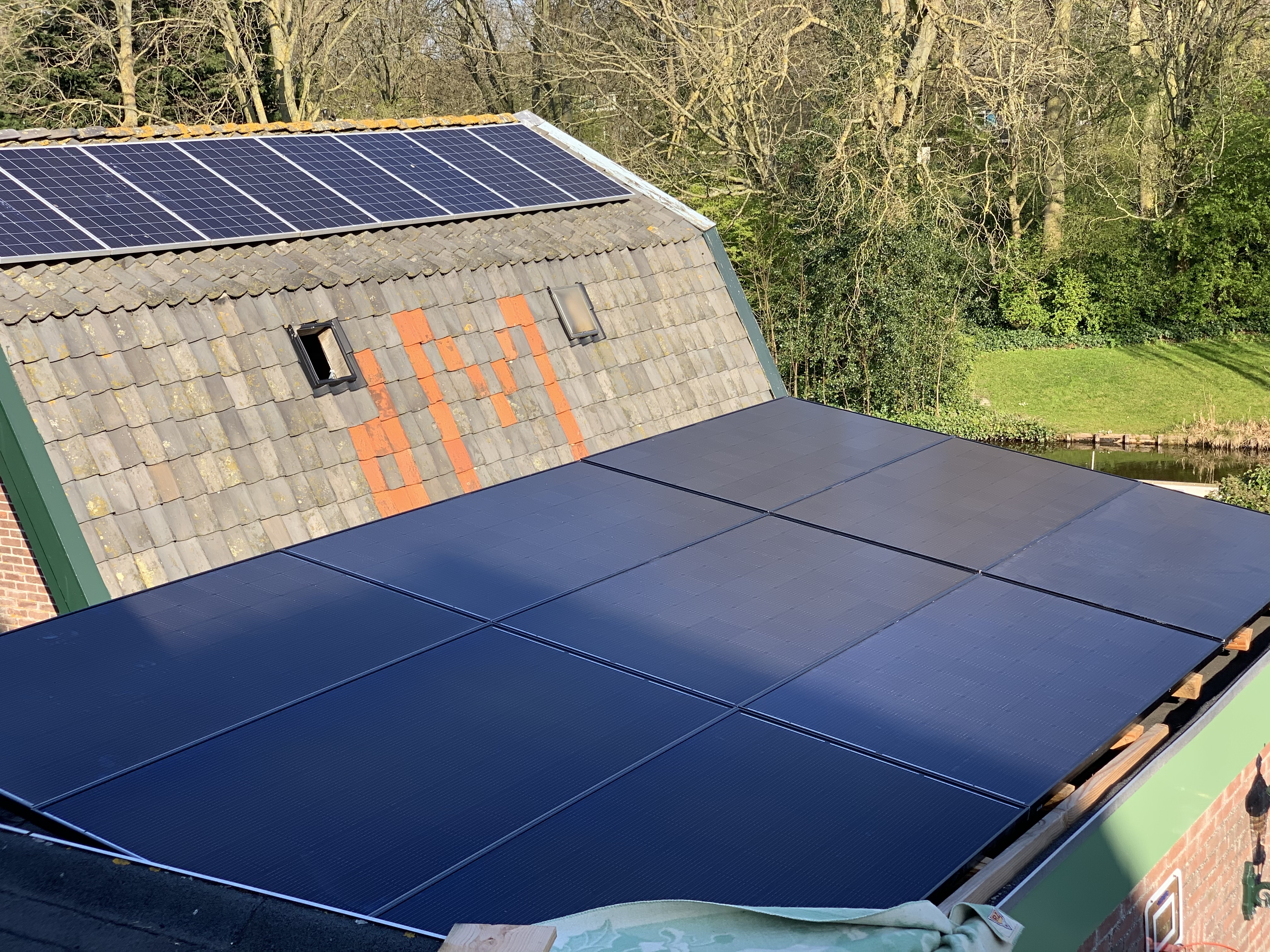

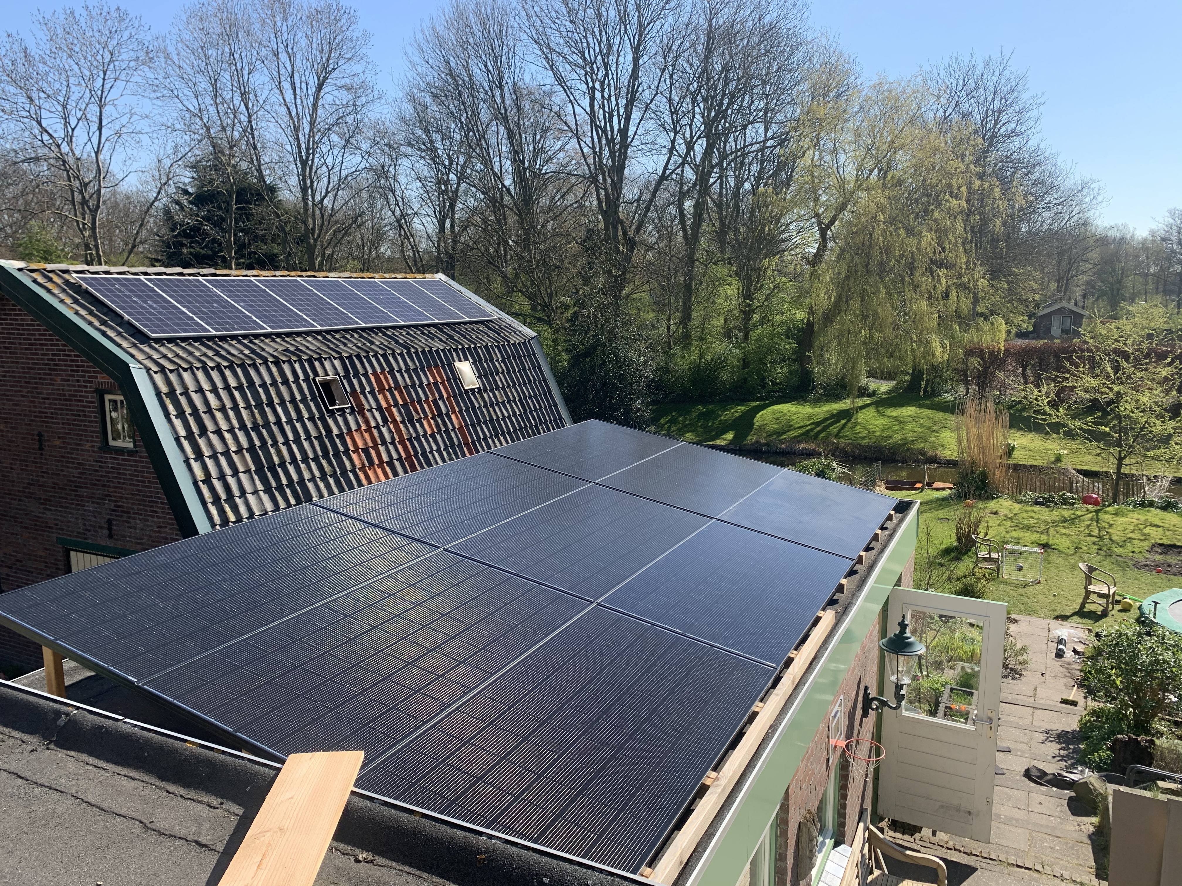

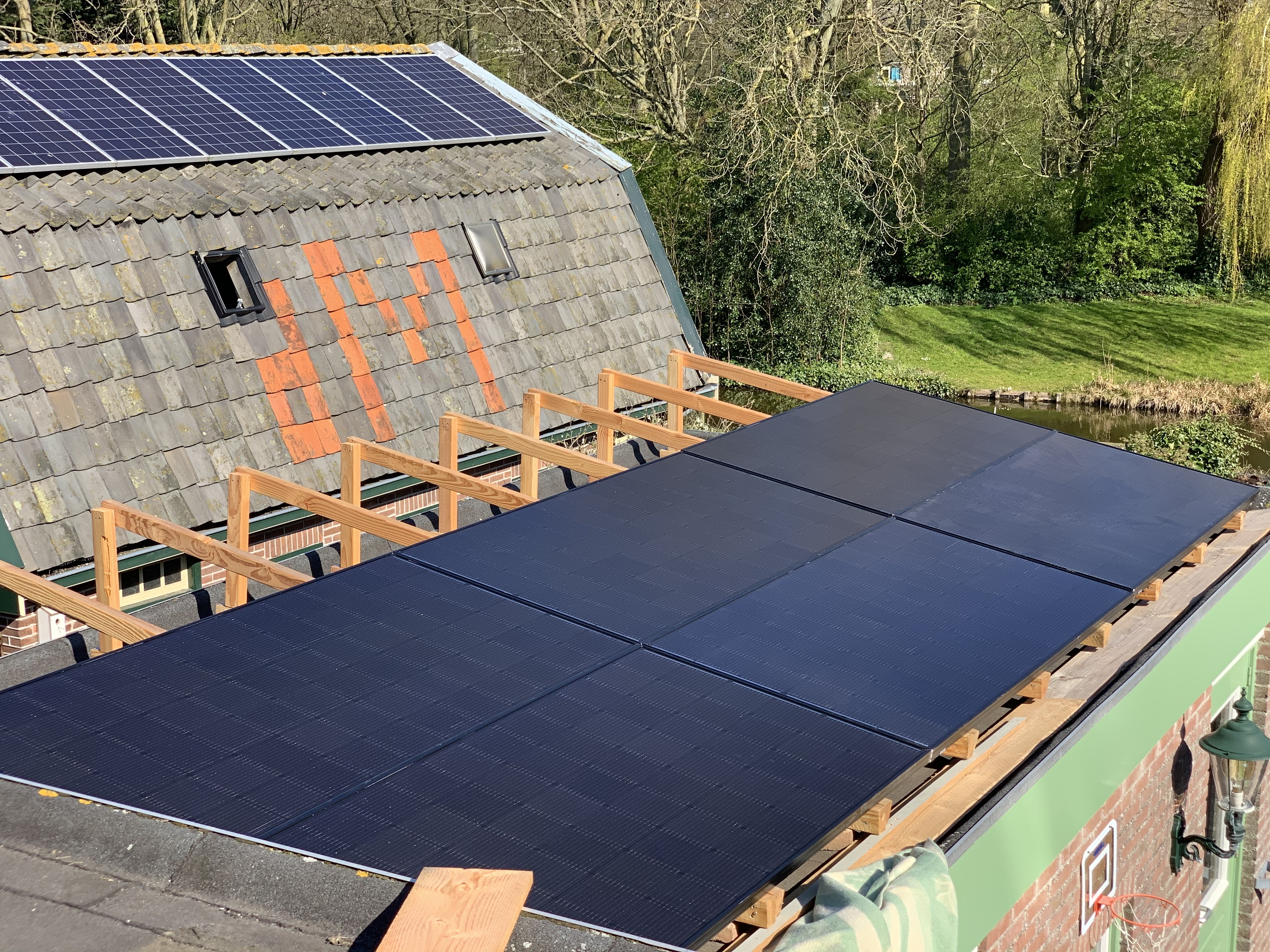

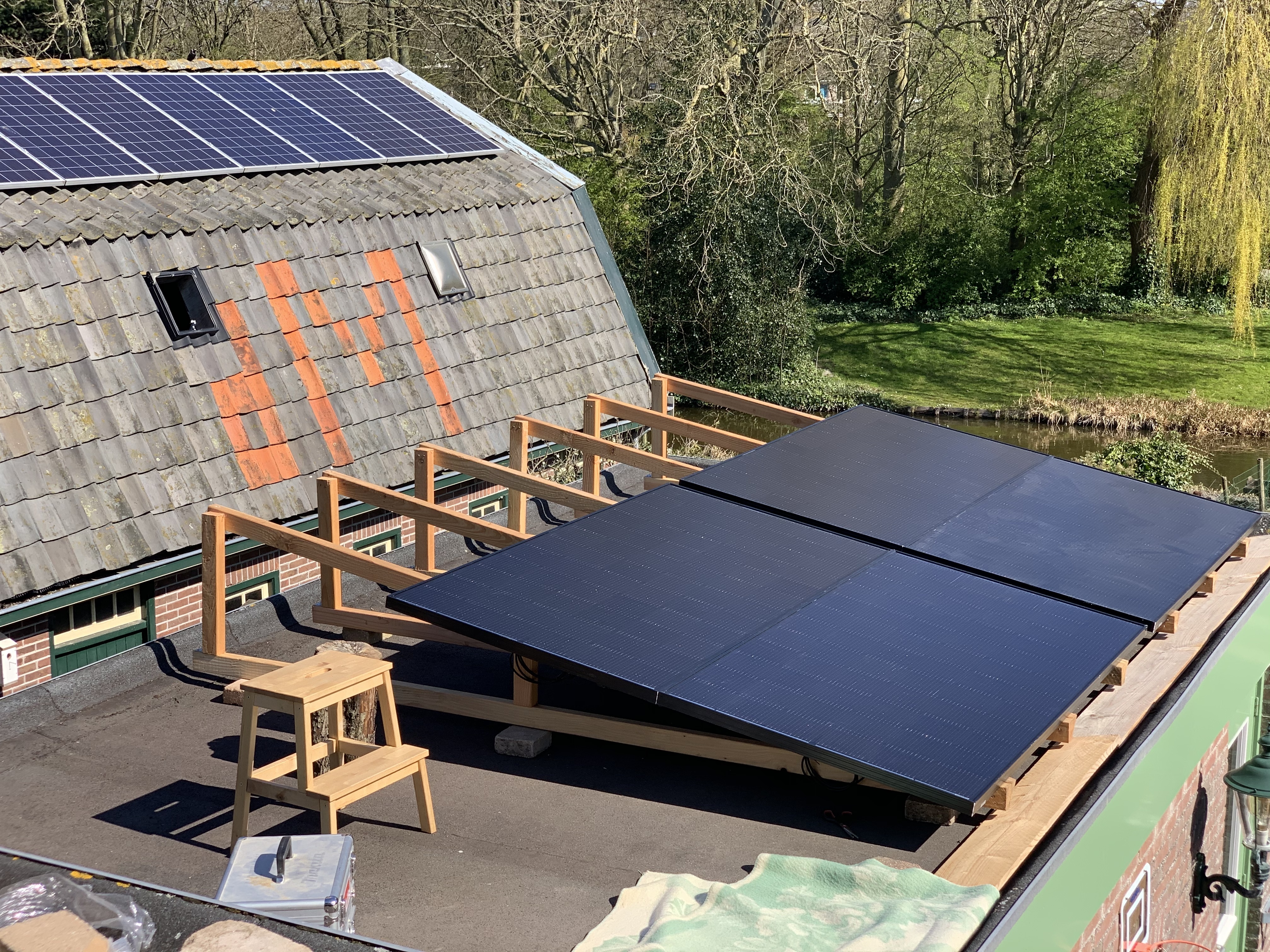

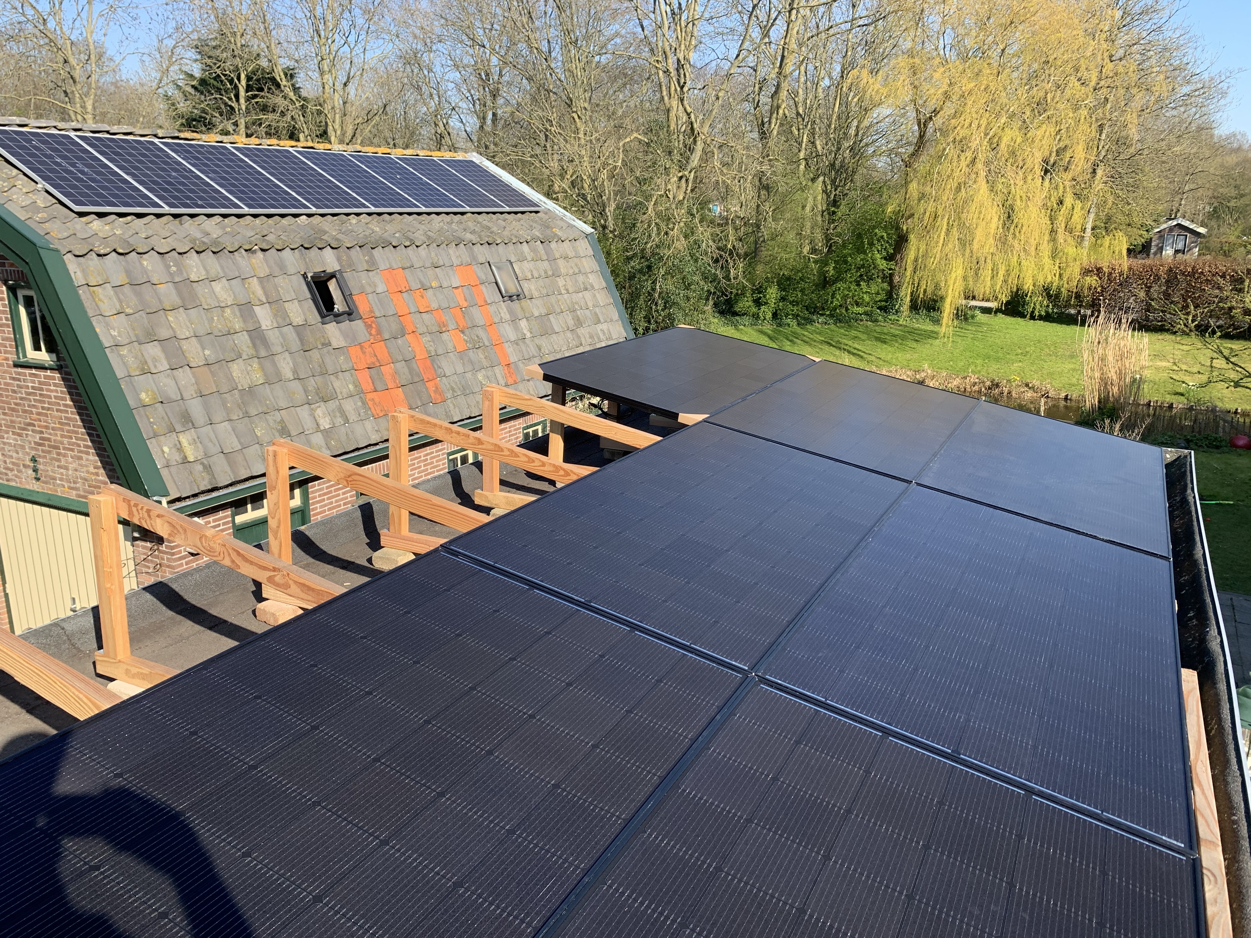

Hier alvast wat inspiratie voor je (~5 graden) ;)
Afbeeldingslocatie: https://i.ibb.co/LRFG6PP/11165588-0077-4-D67-A7-F3-49263-EAB4885.jpg
12*440 oost/west 9*375 oost 9*375 zuid 6*375 west 6*425 zuid
  • Hurkihurkibang
  • Laatst online: 26-05 21:12
YES!! _/-\o_
Is dat maar 5 graden joh? flinke helling met panelen achter elkaar. Misschien moet ik even een schaalmodel maken :)
Hoe hebben ze de ballast gedaan?
Is dat gewoon geïmpregneerd tuinhout? Ziet er heel doable uit!

Hurkihurkibang schreef op vrijdag 14 juni 2019 @ 15:13:
YES!!
Ballast ligt tussen de pootjes van de staanders, en aan de achterkant dmv een opstaande rand waar stoepbanden op staan.
Het is maar 5 graden, echter over 5 meter lengte is dat toch iets van 43cm en dan komen diktes van het hout er nog bij. Op die manier ga je toch relatief snel een eindje de hoogte in.
En dit is inderdaad geïmpregneerd tuinhout. Op de verbindingsstukken en waar water zou kunnen blijven staan is het aan te raden om wat kit toe te passen om het af te dichten.

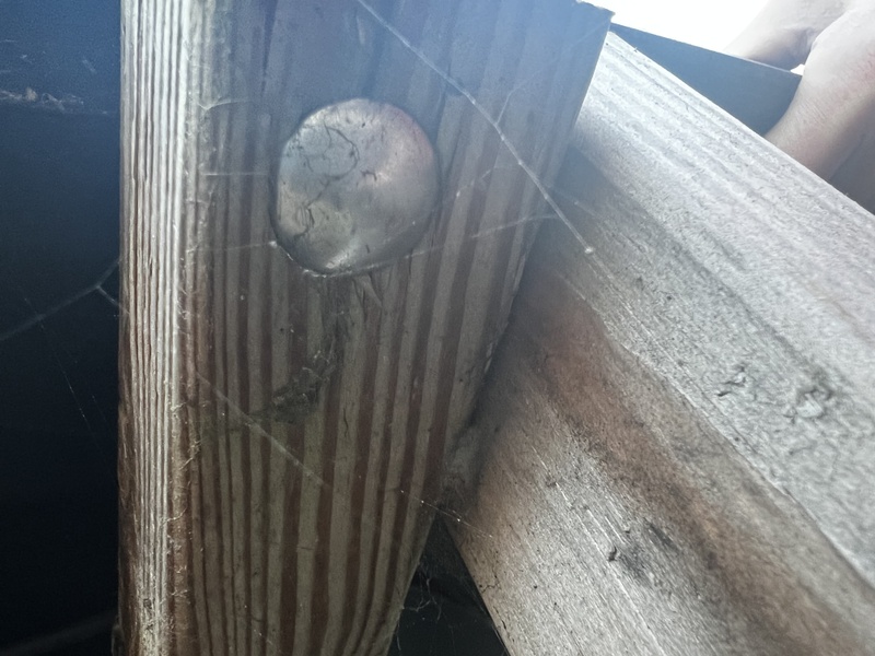

Heb je voor mij ook een foto van de schroefjes waarmee je de panelen hebt vastgezet aan het hout? Iets met een ringetje stel ik me zo voor?
  • klump4u
klump4u
Full electric in Zuid-Limburg
Hurkihurkibang schreef op zaterdag 15 juni 2019 @ 15:18:
Inderdaad een draadschroef met een ring (plaatje), ik had ze zwart gespoten maar dat is niet zon succes geweest, maar van onder zie ik dat toch niet, ik heb ze 2 jaar geleden verplaatst van ZO naar ZZW, helling is 15 graden. Ik heb bij de Gamma een rubber tegel gekocht en die in stukjes gesneden en die onder het hout bevestigd zodat het vocht weg kan.
Afbeeldingslocatie: https://tweakers.net/ext/f/V54TtSdLG0viUpCUodZC1URb/medium.jpg
Kopse kant een stukje CV buis ertussen zodat het plaatje niet kantelt.
Afbeeldingslocatie: https://tweakers.net/ext/f/IPWGc19EKHptuwYhA5FYZcwt/medium.jpg
Zo liggen ze nu dus
Afbeeldingslocatie: https://tweakers.net/ext/f/G4gKBA6whs24kAavABIVdJaH/medium.jpg

  • Hurkihurkibang

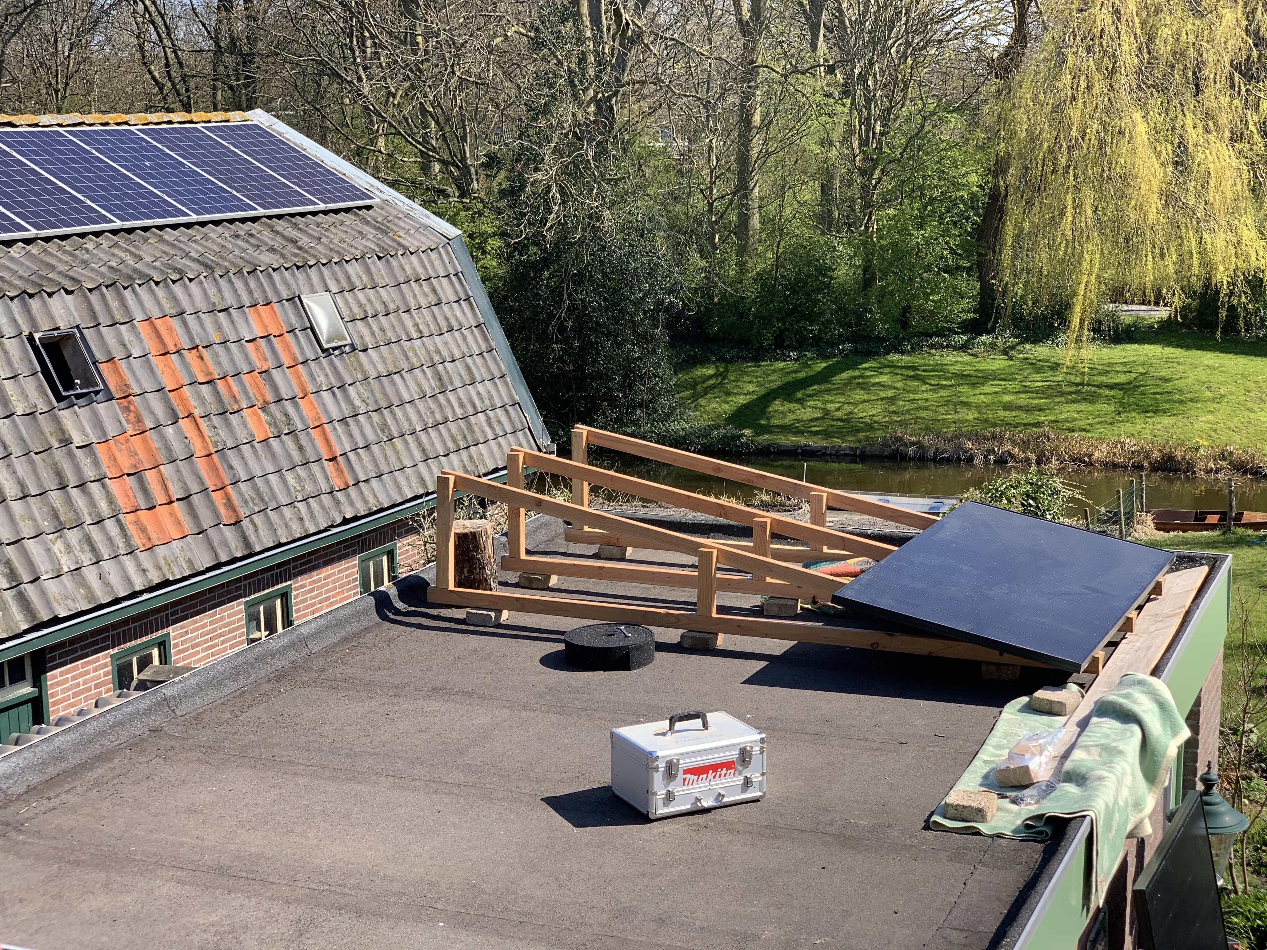

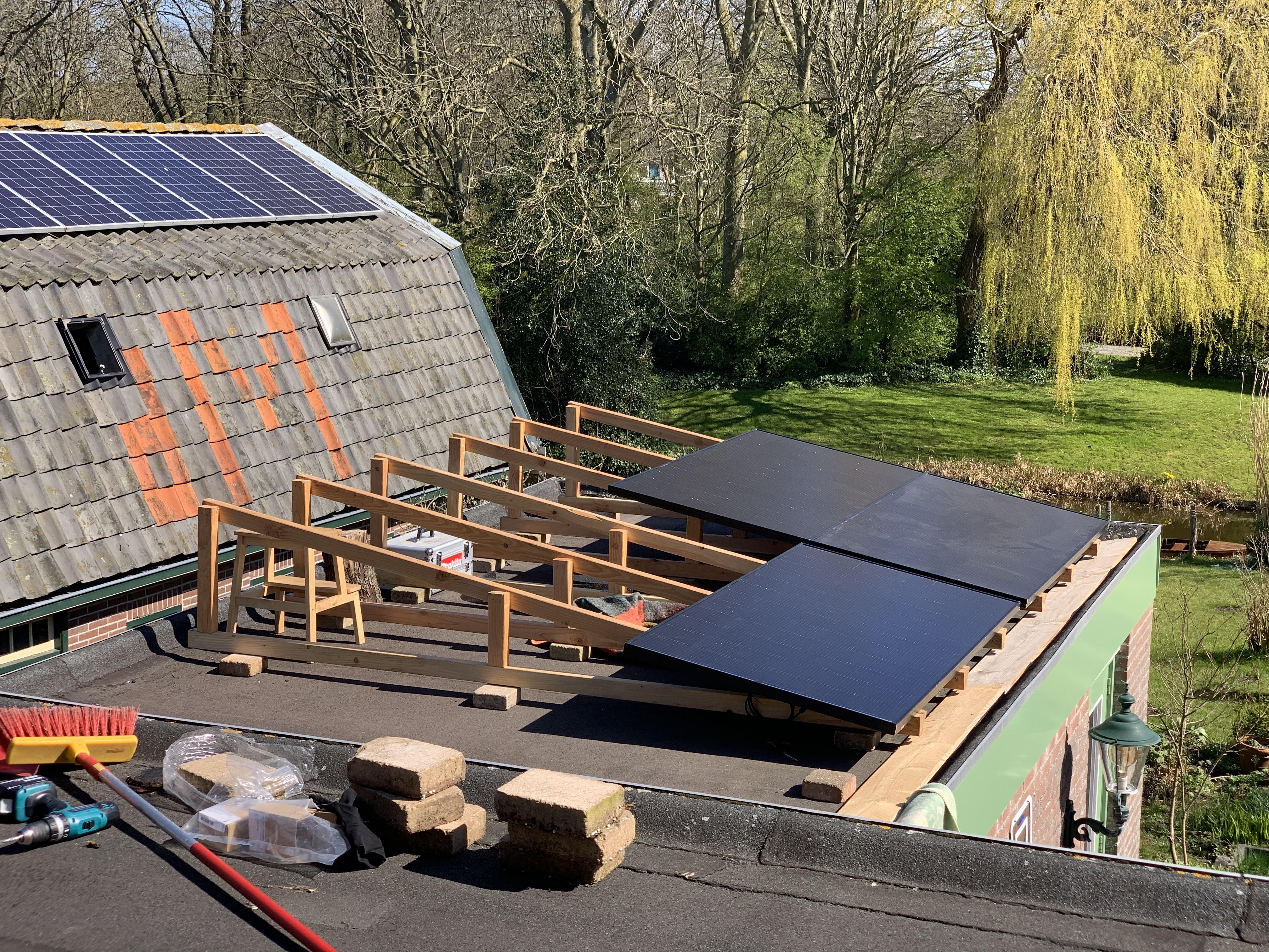

Beste @Lardman @klump4u @de Peer @CodeIT @japieb
Mag ik jullie normaal heel hartelijk bedanken voor jullie inspiratie alweer bijna een jaar geleden. De winter kwam voor mij te snel en heb zodoende de panelen nog een winter in de schuur gezet. Nu liggen ze eindelijk op het dak! Wat een beauty's!!! Dan nu dus de beloofde foto's:
Afbeeldingslocatie: https://tweakers.net/i/-yJxJkPu5WdWx-4LH7bISDMYZtk=/800x/filters:strip_icc():strip_exif()/f/image/YMF8WrRBhbSbVEOmYh4r3p7h.jpg?f=fotoalbum_large
Afbeeldingslocatie: https://tweakers.net/i/FEQ1FeB71YvKsEK1NfOLVgsl-S4=/800x/filters:strip_icc():strip_exif()/f/image/TqgjOiTKl9lBFNwZCWXI8nzi.jpg?f=fotoalbum_large
Afbeeldingslocatie: https://tweakers.net/i/B_g7l59w_Xnqme6Y21TuB9aPWHo=/800x/filters:strip_icc():strip_exif()/f/image/YpgwjHxN1zFSAcYJ0FscMCf1.jpg?f=fotoalbum_large
Afbeeldingslocatie: https://tweakers.net/i/AG-sZHPKicbQSl6kAVSYycVabGo=/800x/filters:strip_icc():strip_exif()/f/image/Soqh9W5sQH3hB8aE9NMD6H0Y.jpg?f=fotoalbum_large
Afbeeldingslocatie: https://tweakers.net/i/Df24maj8KJxiYviTNW8HNUKWiJo=/800x/filters:strip_icc():strip_exif()/f/image/5GMtsJfn3g2MFbHHd01Q0UfY.jpg?f=fotoalbum_large
Afbeeldingslocatie: https://tweakers.net/i/sAWf8yNAoADqVWPIdAMJrIUfFJo=/800x/filters:strip_icc():strip_exif()/f/image/0uvz2ZOo38g8YM8sl9uoC6do.jpg?f=fotoalbum_large
Afbeeldingslocatie: https://tweakers.net/i/B-fJpWpTpf_UXrEyHAJqbV8uaqs=/800x/filters:strip_icc():strip_exif()/f/image/GMjFyAHYmVuN3Jc4Hrd7Nqpu.jpg?f=fotoalbum_large
Nu heb ik nog 1 laatste beetje hulp nodig. Ik ga ze waarschijnlijk op een Goodwe GW3000-XS aansluiten. Ik heb begrepen dat ik de daar gewoon in serie op moet zetten (enige optie ook bij deze omvormer natuurlijk).
Welke kabels en koppelstukjes en zekeringen heb ik nog nodig om het geheel aan te sluiten op de stoppenkast? Hopende op jullie inzichten _/-\o_

Hurkihurkibang schreef op woensdag 8 april 2020 @ 13:27:
Ziet er mooi uit!
Ga je nog ballast toevoegen of de zijkanten dichttimmeren tegen de wind?

de Peer schreef op woensdag 8 april 2020 @ 13:30:
Ziet er mooi uit!
@Hurkihurkibang Ik zou zeggen allebei. En snel. Zonder ballast is zo’n systeem binnen de kortste keren een prooi van de wind. Dat is zonde van je panelen en het werk.

  • Hurkihurkibang
ericplan schreef op woensdag 8 april 2020 @ 20:39:
De opstelling is bijna 6 graden stijl, ligt redelijk uit de wind (achter het huis en iets lager dan de uitbouw, op het schuurtje dus). Toch niet onverstandig om EN te verzwaren EN dicht te timmeren. De planken liggen klaar! Het kan tegenwoordig namelijk echt flink stormen. Nu even niet, maar in januari/februari hebben we nu al genoeg meegemaakt 8)

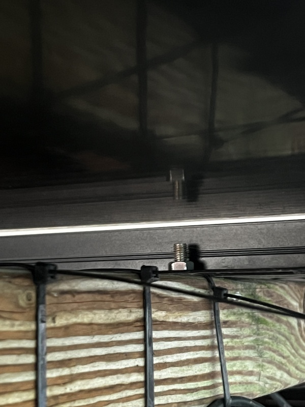

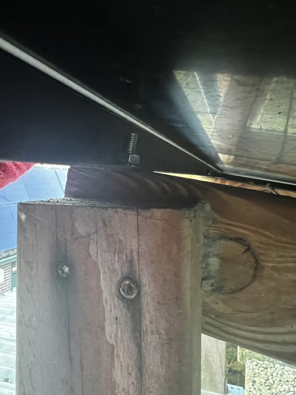

Beste, leuke opstelling. Hoe zijn de panelen bevestigd op het frame? Dat is me niet echt duidelijk...
  • Joris-Jansen
  • Laatst online: 15-10 14:16
DePalm schreef op maandag 30 januari 2023 @ 07:59:
Waarschijnlijk zijn de panelen niet meer bevestigd, want TS is uit de lucht, haha. Ziet eruit alsof de panelen niet vastgemaakt zijn. Zie geen beugels zitten...
  • Hurkihurkibang
Ze zitten aan de onderkant vast. Er zitten in de panelen gaten in de rand, aan de onderkant. Daar heb ik bouten doorheen gedaan, en door het hout. Zit erg goed vast, ligt er al een paar stormen en jaren. En ik loop er ook af en toe over. Ik zal kijken of ik een foto kan maken
  • Hurkihurkibang
Afbeeldingslocatie: https://tweakers.net/i/TSG3XeOosDfeZNyQGnmkSUilxoc=/x800/filters:strip_icc():strip_exif()/f/image/kaG1acXeN2N7QAZmJyp9S8Zp.jpg?f=fotoalbum_large
Afbeeldingslocatie: https://tweakers.net/i/Ilj_5eb5cpYcgPuXXXF2Ff6qEz0=/800x/filters:strip_icc():strip_exif()/f/image/pnY6ZAcPcZ6JYKigtvXEZ3jr.jpg?f=fotoalbum_large
Afbeeldingslocatie: https://tweakers.net/i/3HuIXDu3DoH2Xh6eRjs31LbcDyQ=/x800/filters:strip_icc():strip_exif()/f/image/VBZselLNab8xniticvde5Csi.jpg?f=fotoalbum_large
  • Hurkihurkibang
Ik weet even niet uit mijn hoofd hoeveel bouten het per paneel zijn (6 gok ik)
