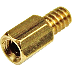

Je weet dat je in de behuizing deze standoffs/spacers
Afbeeldingslocatie: https://i5.walmartimages.com/asr/6a918951-8f44-4d59-ae42-3615e5d157be_1.369aaf40a478e6d3ab47f6d357663a04.jpeg?
moet monteren en dan pas het moederbord daarop leggen? Er zit een patroon in voor de verschillende ATX-maten.

ja, weet ik. ik heb ze er momenteel allemaal in, maar ze zitten allemaal op gelijke hoogte omdat ik ze er niet verder in kan draaien.
Anyway zal straks zien of het allemaal past.
