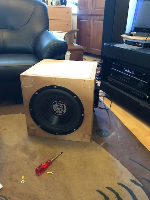

Toch maar overstag, dus nu bezig met (tijdelijke) build voor een sub, want ook al ben ik eigenwijs had iedereen gelijk dat als de rest goed klinkt, je de bas gaat missen, dus mijn oude spulletjes uit de opslag gehaald om te proef draaien, werkt allemaal nog, dus dit even tijdelijk....
Ben tevens bezig om een kist te ontwerpen voor in mijn reserve-wiel, zodat hij straks weer helemaal "stock" lijkt, maar dat gaat nog even duren, en daar moet ik nog even over nadenken of ik dan overga naar een 10" driver ipv 12", want dat is wel erg krap in ongeveer 18 liter die ik ga overhebben....

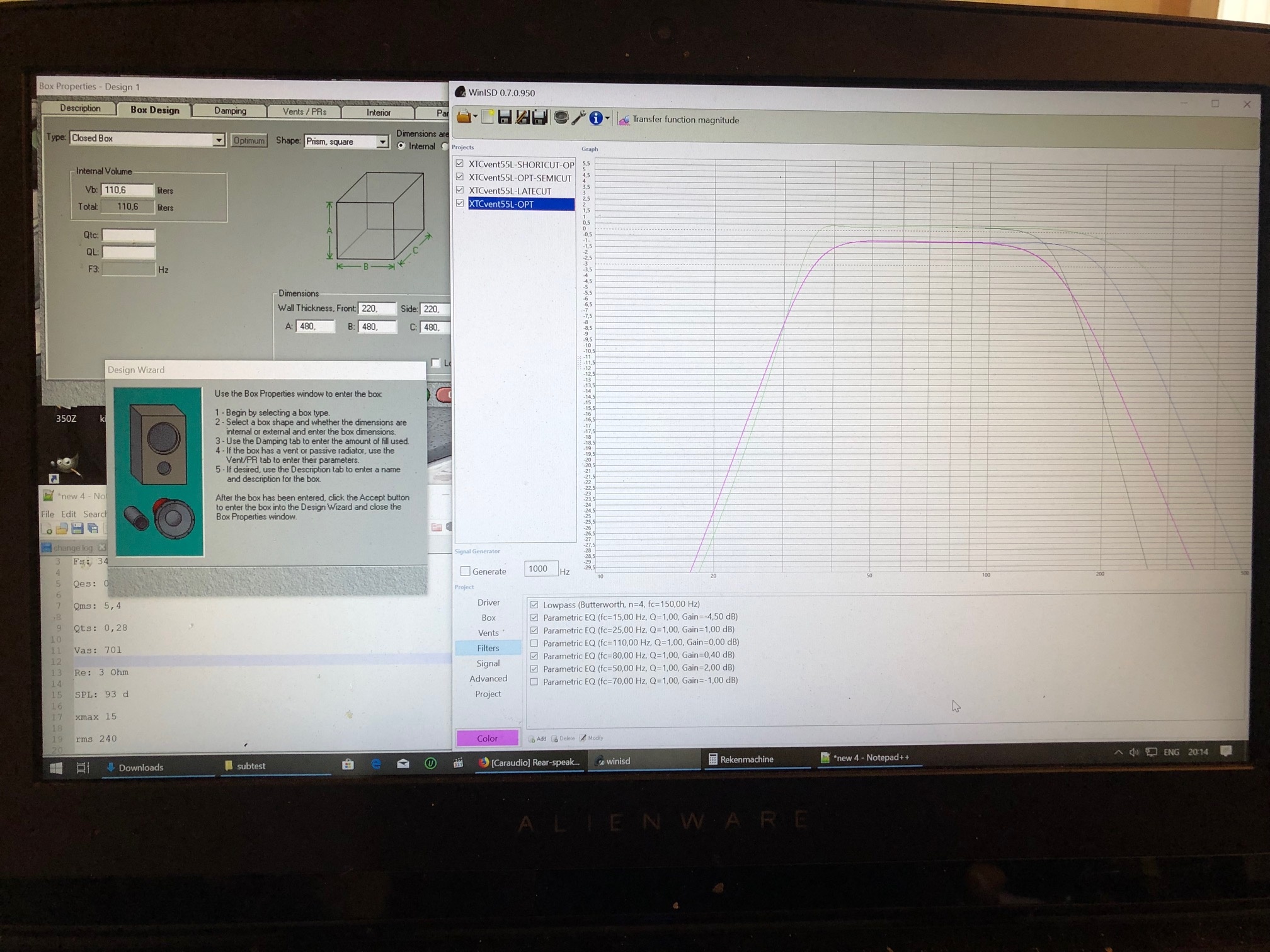

Overigens gebruik ik voor berekenen van de kist en speaker dynamics Bassbox Pro 6 (betaald) icm WinISD (freeware).
Ik kom met de huidige kist dan op 110L +medium padding, en met een behoorlijk pak filters op een redelijke strakke lijn, omdat het een goedkope rotspeaker is, maar ik weet dat hij goed kan klinken, want ik heb hem eerder gebruikt. Overigens kan ik hem met veel minder filters ook gebruiken, als ik het niet erg zou vinden dat hij een beetje "flubberig" zou klinken, maar dat vind ik wel, dus vanaf 17Hz (-30dB) naar 35Hz (+0,4dB) strak op +0,2dB tot 140Hz, naar -30dB op 280Hz. (-12dB op 180Hz) naar 42Hz -1dB strak naar 150Hz, en op 200Hz op -12dB (klinkt toch beter als optie 1)... Hoger filteren gaat deze driver heel beroerd van klinken, wat niet heel vreemd is voor een ultra lange slag 12" sub... (X-max 15)
Afbeeldingslocatie: https://tweakers.net/ext/f/JVImcYy9zcXA2rAjWEOcUgjJ/medium.jpg XTC1200 SonyXPLOD600 NS_1Fahrad Draden
Zodirect vriendin uit werk, dus nu maar even snel opruimen, en dan maandag weer vrolijk verder.......
hmmm... nu dus mijn sub aan het (her-)indraaien in huis, en ook al klonk het al uitstekend thuis vinden mijn meisje en ik dat het met sub toch wel net dat beetje beter klinkt, maar buren zijn het daar vast niet mee eens...
Ter verdediging, sub staat op 15% pre-out dus schaalt met rest van stereo op een 150W RMS flut-versterker (Power Sound XXL)) dus hij geeft alleen een klein beetje sub-bass met cut-off op 75hz....de rest kan mijn setup zelf wel (voor/center/rear staat op HK Signature 2.1 eindtrap (5x125w trueRMS) , dus denk dat ik ook maar een subje ga bouwen voor thuis, alleen nog even uitvinden hoe het zo min mogelijk verder draagt naar buiten/buren.....
