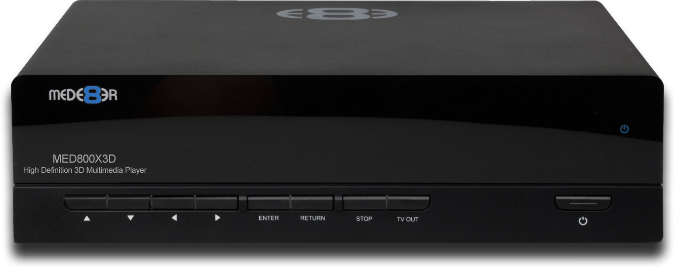

Afbeeldingslocatie: https://tweakers.net/i/TMpmgQS_aqh31ldpnApfwSAdfNM=/i/1369298166.png
Mijn Mede8er 800X3d met een 1 tb HD begint kuren te vertonen, het kopiëren van bestanden naar de HDD gaat met haperingen enfouten, ik kan soms een map niet meer deleten, dus de HDD zal zijn beste tijd wel gehad hebben.
Nou kan ik natuurlijk de interne HDD vervangen, bestaande bestanden overzetten en klaar.
Maar een nieuw apparaat met meer mogelijkheden zoals een Netflix Client zou welkom zijn, de mede8er hangt aan een 10 jaar oude Hitachi 37"HD TV die gezien ons beperkt TV kijken er pas uit gaat als hij kapot is. Afstandbediening is een Logitech met LCD schermpje, geprogrammeerd op alle apparaten die op en aan de tv hangen, met een kabel hangt de Med8er aan het netwerk.
De Mede8er wordt veel gebruikt door de kinderen, maar ook door mijn vrouw en mijzelf, ik ben handig met electronica, de rest "minder"de Mede8er is makkelijk te bedienen en fool-proof dit is wel een belangrijke eis.
