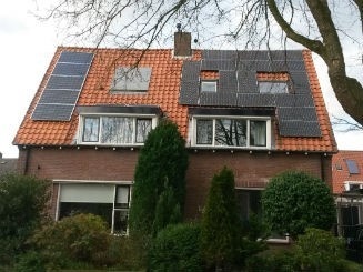

Houden jullie ook rekening met de mensen die er naar moeten kijken? Ik heb een overbuurman met verschillende types panelen en om alles heen gelegd. Het is gewoon foei lelijk. Tijd voor esthetische regels.
Ik heb uiteindelijk meer uitgegeven en het geïntegreerd in het dak aan laten leggen. Uiteindelijk horen we met zijn allen het ook een beetje fatsoenlijk te houden.
Hier gruw ik van. Wat jij wilt is een bemoeizuchtige overheid die voor jou gaat bepalen wat goede smaak is en wat niet. Ja, dat hebben we al min of meer in de vorm van een welstandscommissie. Mijn punt is dus dat ik niet nòg meer van dit soort staatsbemoeienis wil wanneer het gaat om het vormgeving van mijn eigendom waar ik dik voor heb betaald en blijf doen in de vorm van allerlei belastingen. We hebben in ons land een overschot aan verbiedmensen. :r

Megalodon_67 schreef op zondag 9 juni 2019 @ 13:02:
Helaas zijn er teveel mensen die toch sch*t hebben aan andere en het niet uitmaakt wat andere er misschien van vinden. Met een beetje regels kan je dit bijvoorbeeld al voorkomen. Je moet er toch 25 jaar naar kijken... als je er tegen over woont..
Afbeeldingslocatie: https://tweakers.net/ext/f/bVdtbGBdCslUxkCRaQJQ1JHN/full.jpg
