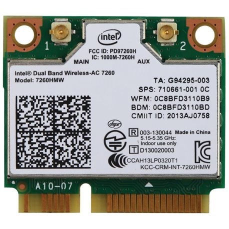

Tijdens het reviewen van de Asus AiMesh AC1900 bleek dat de 2,4 Ghz-module in één van de laptops toch een bottle neck was, dus ik heb vanuit China voor een prikkie een Intel Dual Band Wireless-AC 7260 Plus Bluetooth aangeschaft.
Internet is nu razendsnel en de Bluetooth muizen (2x Logitech MX Master, Microsoft Bluetooth Mobile Mouse 3600) werken, maar een 'el cheapo' Bluetooth speakertje wordt maar niet gevonden en het koppelen van het toetsenbord (Logitech K810) lukte pas na minuten. Met de oude module (Asus AW-NB130H) werkten deze apparaten wel goed.
Nu is de overeenkomst tussen de apparaten die wel werken dat ze werken op Bluetooth 4, de andere apparaten hebben een oudere Bluetooth-versie.
Op de module zitten twee aansluitingen voor de antenne en ik merkte dat het bestaande draadje (dus een antenne voor 2,4 Ghz) op de 1 aansluiten Bluetooth liet haperen en dat bij het aansluiten op de 2 het wel goed werkt:
7260
Ik heb de drivers inmiddels al geüpdatet maar dit mocht nog niet baten.
Wat kan ik nog meer proberen om Bluetooth 3-apparaten goed te laten werken?

BT "zou" 100% backwards compatible moeten zijn. Zit er in de properties van je driver / device in je OS niet iets wat je kan aanpassen / controleren?
  • StephanVierkant
  • Laatst online: 09-10 18:49
Nee, geen enkele optie om iets aan te passen.
