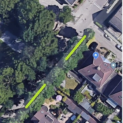

Onze google-maps situatie ziet er zo uit:
Afbeeldingslocatie: https://tweakers.net/ext/f/TUT4c25dTiuFrq5d2kvNzoJA/full.jpg
2-onder-1-kap op het zuid-westen
We hebben kort wat schaduw van de dakkapel van de buren, en laat in de middag (momenteel rond 18:00) van de boomtoppen naast ons huis, alleen op de onderste meter van het dak. Deze schaduw is maar voor 1 à 1,5 uur.
Wat is nu wijsheid qua panelen? Ik zat te denken aan LG panelen in 1 of 2 strings met een enkele omvormer zonder optimisers.
Of wat zijn goede vragen om te stellen aan zo'n adviseur-poppetje om beetje te pijlen of ze je ook echt een goede/doordachte aanbieding doen?
Ikzelf wil, met oog op plaatsing van een dakkapel over een paar jaar, een rij zo laag mogelijk op het dak en eventueel zo hoog mogelijk op het dak laten leggen.
