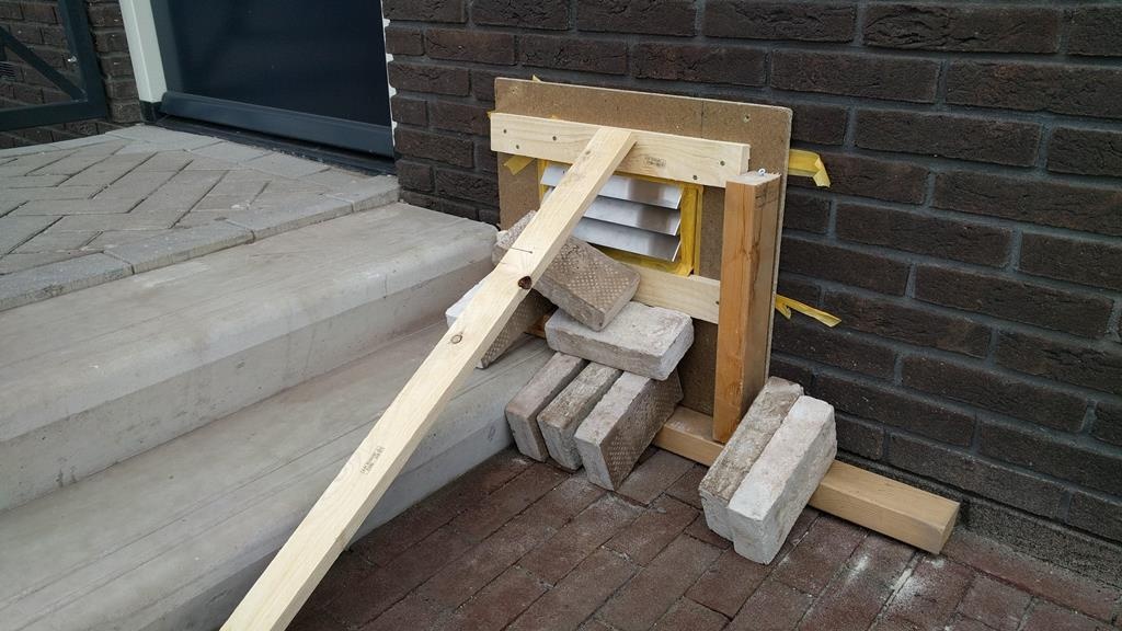

Ik heb deze op mijn gevel zitten. Voor een Neff kookplaat. Dus weet niet of de maat platte buis hetzelfde is als voor Bora.
https://afzuigkap.nl/muurdoorvoereenheid-rvs.html
Het monteren was wel even lastig, want er zitten geen schroefgaten in/aan. Het is dus de bedoeling dat de doorvoer aan de buis vastzit en zo als het ware in de muur wordt geklemd. Ik heb hem vastgezet met pur en ik heb een houten mal gemaakt om te zorgen dat hij recht bleef zitten terwijl de pur droogt (anders drukt de pur hem scheef).
Bij mij zit hij strak naast de voordeur (op kniehoogte) dus ik vond het belangrijk dat het optisch netjes was.
