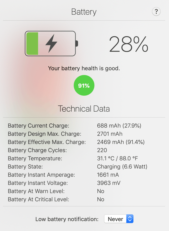

Mijn vraag:
Op mijn iPhone X, die ik heb aangeschaft op 15 augustus 2018, gaat voor mijn gevoel de batterij harder achteruit dan ik gewend ben. De maximum batterijcapaciteit in het instellingen scherm geeft 91% aan, wat ik vrij fors vind voor een 10 maanden oude telefoon.
Ik heb daarom een aantal vragen.
1. Ik laad mijn telefoon elke nacht draadloos op, is 1% accu capaciteit verlies per maand dan gemiddeld?
2. Is draadloos laden überhaupt slechter voor de capaciteit?
- iMazing app op de macbook voor batterij status
- Default batterij app van de iPhone
- Soft reset van de iPhone
- Apps gechecked die veel verbruiken (voornamelijk whatsapp, mail, spotify en safari)
- Support pagina van Apple over dit onderwerp gechecked:
Een normale batterij is ontworpen om tot 80% van de oorspronkelijke capaciteit vast te houden bij 500 volledige oplaadcycli bij normaal gebruik.
Accu screenshot:
Afbeeldingslocatie: https://tweakers.net/ext/f/2GbTQ19aJPhbMayNRGcrnkeC/full.png

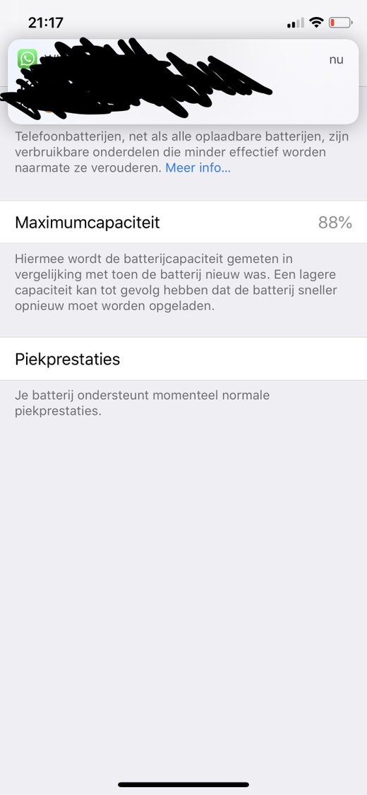

Afbeeldingslocatie: https://tweakers.net/ext/f/Ufl64bnt2031hgG8lOanYQzz/thumb.jpg

Famous schreef op dinsdag 4 juni 2019 @ 21:20:
Sommige gaan hard, sommige wat minder.
Mijne bleef heel lang op 100% terwijl sommige "al" op 94% zaten.
In de tussentijd ben ik draadloos gaan laden en vliegt die achteruit, zo lijkt het althans ;)
Persoonlijk maak ik mezelf er niet druk om.
Batterij gaat nog prima een dag mee. Merk jij dat die echt aanzienlijk minder is?
Het kan ook een gevoel zijn uiteraard maar ik heb de laatste weken een aantal keer gehad dat ik aan het eind van de avond net wel/net niet uit kwam op 1 acculading. Voorheen redde ik het altijd makkelijk, vandaar mijn 'zoektocht' om dit te verklaren.

het is lastig om te zeggen of een bepaalde slijtage per maand normaal is of niet. Iedere telefoon worden anders gebruikt. Je moet kijken naar de cycli.
normale slijtage is tot 80% bij 500 cycli. Jij zit op 91% bij 220 cycli.
Je telefoon zit dus precies in de lijn der verwachting (bij 220 cycli hoort ie dus op 91,2% capaciteit te zitten).
