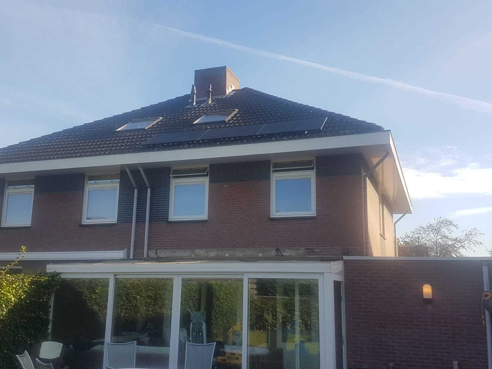

Ik heb een aantal offertes opgevraagd voor zonnepanelen op ons dak. Het dak is een piramidedak en licht op het zuidwesten. We verbruiken 3500kwh per jaar.
Alle drie aanbieders hebben de voorkeuren voor Solaredge met optimizers omdat er wat schaduw kan zijn van het huis van de buren. s'avonds heeft in ieder geval de rechterbenedenhoek last van schaduw (zie foto) en s'ochtends met name de linkerbenedenhoek, maar ook de gehele onderste 3 rijen dakpannen van het dak.

Afbeeldingslocatie: https://ibb.co/3FfZ2wG
Afbeeldingslocatie: https://ibb.co/3cbYq9c

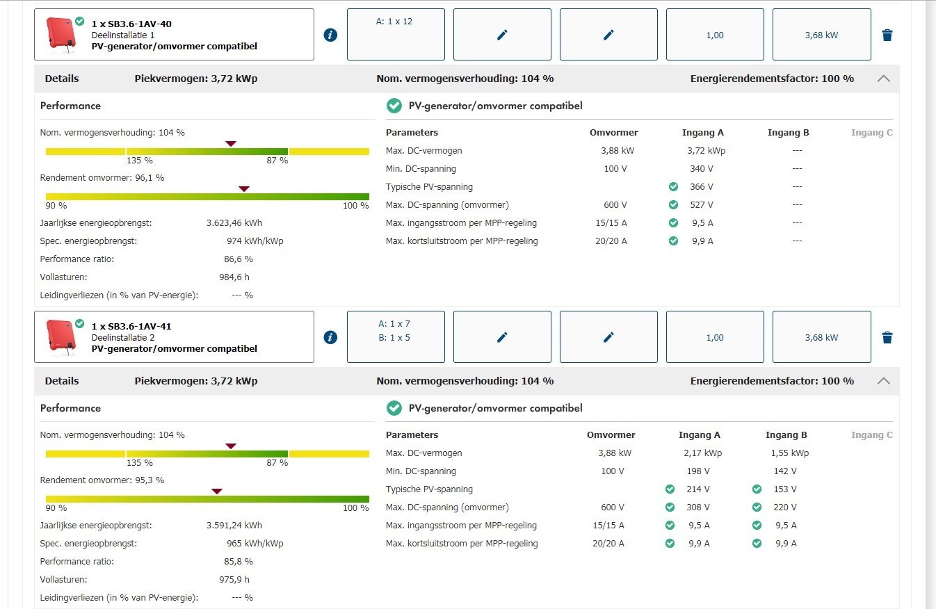

Ik zou het liefste 2 strings hebben van elk 7 en 5, omdat ik wel verschil in opbrengst/schaduw verwacht tussen de bovenste en onderste rij. Zou de spanning van 5 panelen (max 160V) te laag zijn voor een stringomvormer? Een Growatt 3600MTL-s heeft een bereik van 70V-550V en een startspanning van 100V, dus ik dacht dat dat moet kunnen.

Ideaal is 350 Vmpp.
Afbeeldingslocatie: https://tweakers.net/ext/f/9tKNcfOikUBi5hDXvcwigeDl/thumb.jpg
https://www.sunnydesignweb.com/sdweb/#/
Kies nieuw project.
Ik zag de half cell er nog niet tussen staan, dus heb ik de 60 cell genomen (ipv 120 half cell)
Maakt voor de berekening niet uit.

Bedankt voor de link naar die ontwerpsite. Het verschil tussen 1x12, 2x6 en 1x7/1x5 valt me op zich mee, minder dan 50kwh per jaar.
De onderste 7 panelen zullen wat last van schaduw hebben, maar de bovenste 5 panelen helemaal niet. Ik dacht dat 2 strings dan beter zijn, omdat de bovenste 5 panelen fdan geen last hebben van eventuele schaduw op de onderste rij. Is mijn aanname niet juist?

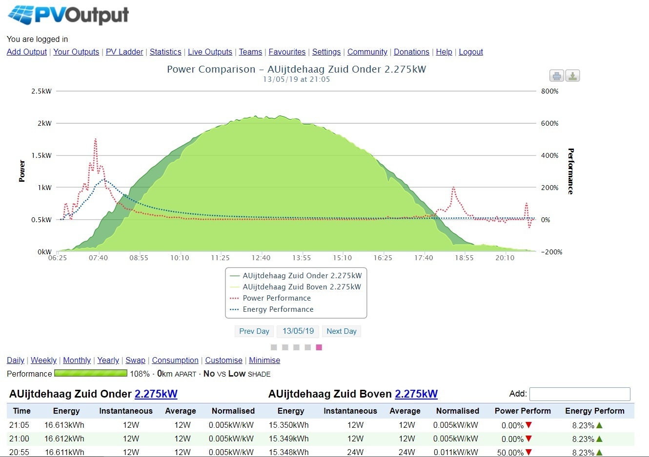

Ik heb 14x Panasonic hit kuro, verdeelt over 2 strings van 7. (dat zijn 59 Vmpp panelen en 96 cell)
1 string heeft een beetje schaduw smorgens van een dakkapel van de buren en 'savonds last van schaduw van de schoorsteen.
De andere geen schaduw.
Je ziet dat het gewoon werkt: 1 string doet ietsjes minder, maar herstelt zich keurig.
Afbeeldingslocatie: https://tweakers.net/ext/f/IE3zcvT6bSSzEXhKqfIDK0Ek/thumb.jpg

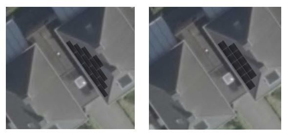

Ik heb 2 nieuwe legplannen gekregen voor mijn dak, 1 met 12 panelen in portrait stand (rij van 7 en rij van 5) en 1 met 13 panelen in landscape (rij van 5, 4, 3 en 1)
Afbeeldingslocatie: https://tweakers.net/ext/f/gFqc3gBuiyWEArn6C3la3FNI/thumb.jpg
Wbt uiterlijk vind ik de portretstand iets mooier, de 4 rijen in landscape lijken met wat druk.
Zou er qua rendement verschil zitten in beide opties, uitgaande dat ik bij laagstaande zon schaduw ga krijgen op de onderste 3 rijen dakpannen?

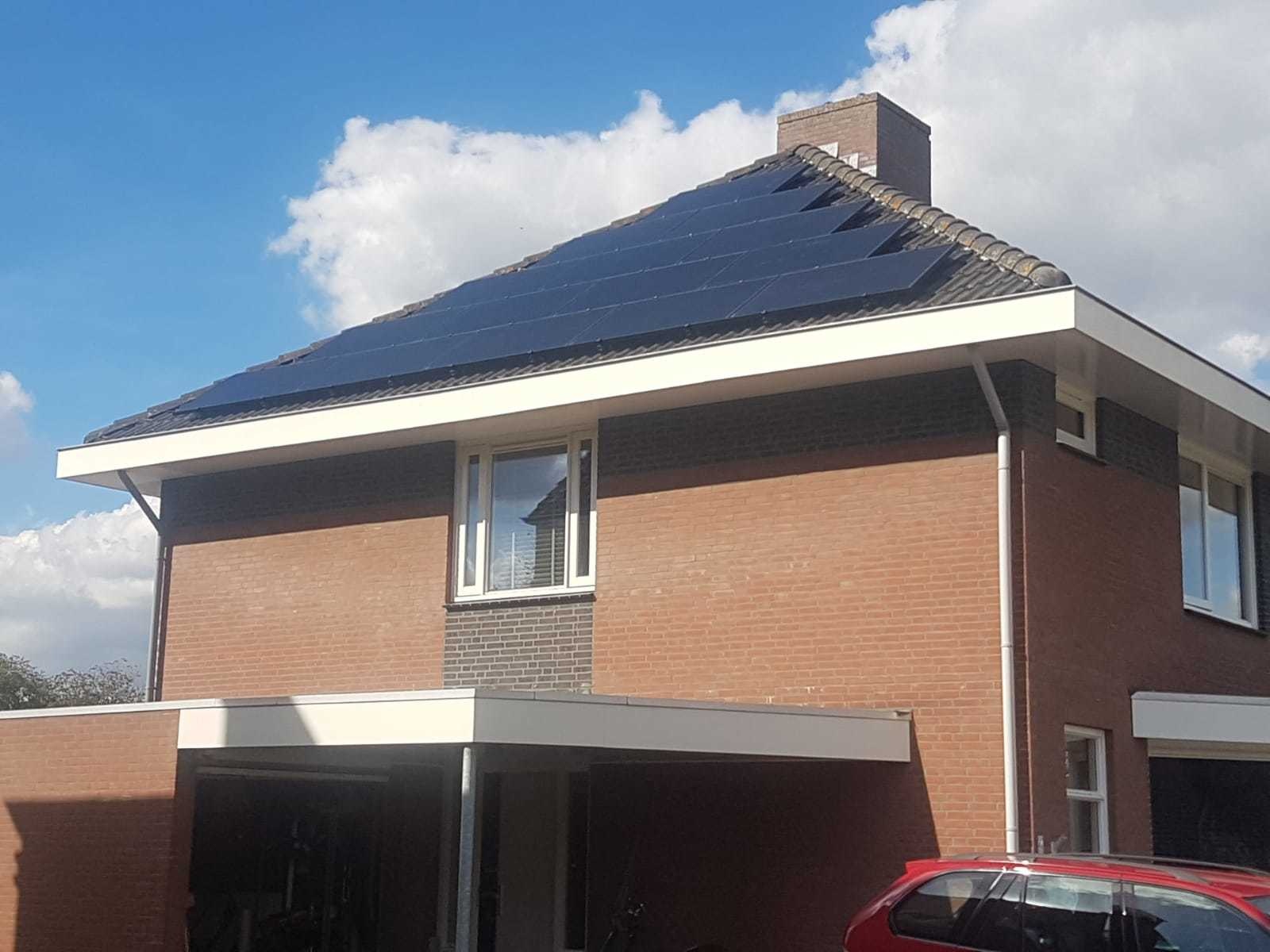

Nu ik de foto's zie, lijkt het een beetje op het huis van een kennis van mij. (je dak is wel stijler)
Die heeft er voor gekozen om, op nog 1 zijde wat panelen te leggen.
Echter in dat geval zal je wel aan de Solar edge moeten, omdat 3 panelen te weinig spanning is voor 1 string.
Fotos:
Afbeeldingslocatie: https://tweakers.net/ext/f/FSzHCZmws7RbPWFwPBgk5YcI/thumb.jpg
Afbeeldingslocatie: https://tweakers.net/ext/f/g25tnI7i3nWAztpJEdbRZlgu/thumb.jpg
https://pvoutput.org/list.jsp?id=69531&sid=61799
