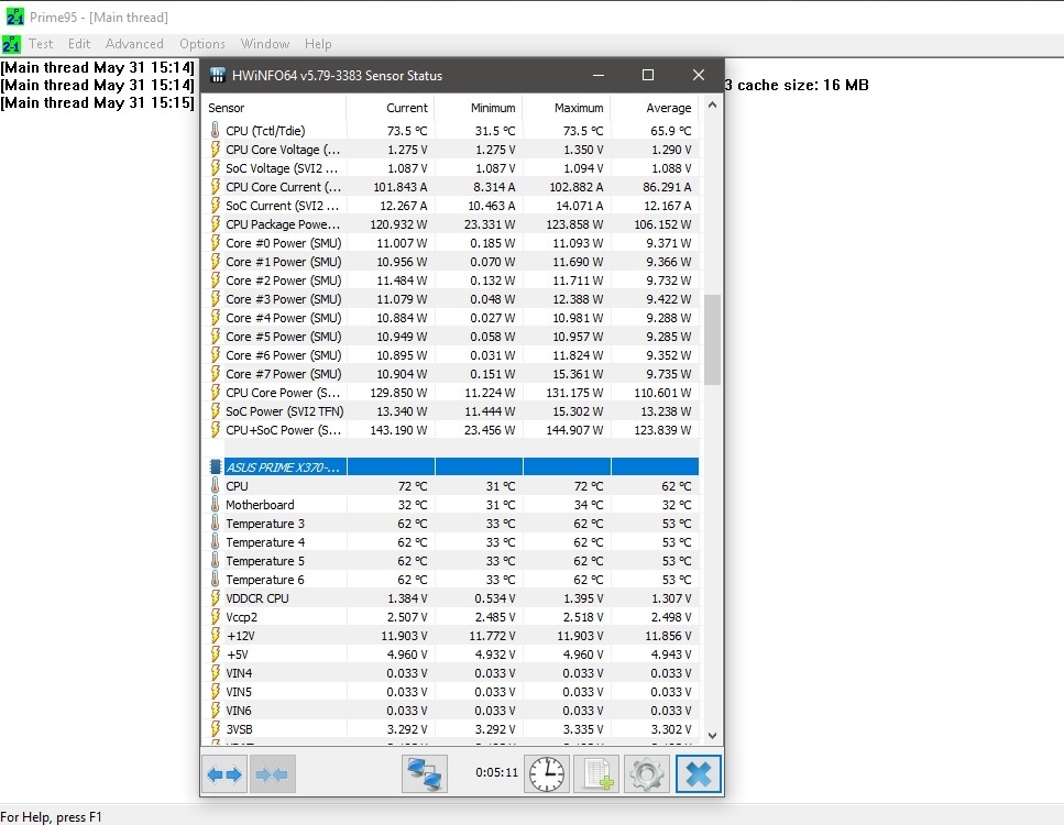

  • DaniëlWW2
DaniëlWW2
Dyslectic history cynic
Uh, je maakt je echt zorgen om niks. :P
Ik heb zoals ik je eerder al zei dus ook dit bord en een 1700.
Het gaat om zes fasen met CSD 87350 40A dual mosfets voor vcore. Dan nog eens vier van dezelfde mosfets voor SoC. Voor SoC gaat het om bezopen overkill en daar hoef je niet eens naar te kijken. Het bord was ook met gemak het beste sub €180 X370 bordje dat je kon krijgen en dat komt mede door deze VRM setup. Te vergelijking heeft de C6H acht fasen met dezelfde mosfets. Zeker beter, maar dit is nog steeds erg goed.
Verder weet ik dat Hardware64 vrij accuraat is met dit bord en heb ik net even een paar minuten Prime 95 gedraaid.
Afbeeldingslocatie: https://tweakers.net/ext/f/Npl38iifPzxn8K9rvRH5cAai/full.jpg
Het liep na de 60c al heel langzaam op. Je zit hartstikke veilig en mijn 1700 deed gewoon 130W+.
Temp 3-6 lijkt allemaal VRM relateert te zijn. Je mosfets mogen maximaal 125 graden worden. Bij die temperatuur zou je als het goed is een automatische shutdown van je PC krijgt. Beter is maximaal 105 graden aanhouden omdat de sensoren op omgevingstemperatuur zullen werken. De meeste condensatoren vinden 105+ namelijk niet leuk en die zitten nu eenmaal naast mosfets. Condensatoren hebben ook geen koelblokken om de hitte af te kunnen voeren.
[ Voor 12% gewijzigd door DaniëlWW2 op 31-05-2019 16:00 ]
pannalicour schreef op vrijdag 31 mei 2019 @ 15:34:
Hmm net even gekeken maar zie daar toch niks van terug.
Ik ben aan het overclocken (experiment) en soms gaat de pc uit. Nu wil ik weten of dat komt door te weinig voeding of overheat vrm. Dat laatste voelt soms warmer aan dan wordt aangegeven. Vandaar mijn zorgen.
Zo ziet het er bij mij uit tijdens het draaien van prime:
Afbeeldingslocatie: http://i65.tinypic.com/21o4pcl.png
