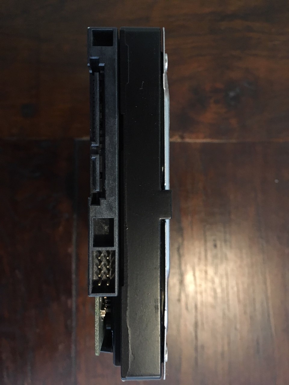

Ik wil mijn oude harde schijf tijdelijk aansluiten op mijn PC om bestanden er af te halen. Ik weet echter niet precies waar ik moet beginnen en wat ik hier voor nodig heb. Het betreft een oude SATA harde schijf (zie foto). Ik heb iets gelezen over opslagbehuizing, maar dacht zelf dat het ook wel zou kunnen met een of ander kabeltje?
Kan iemand mij verwijzen naar wat ik nodig heb om de harde schrijf aan te sluiten op mijn computer?

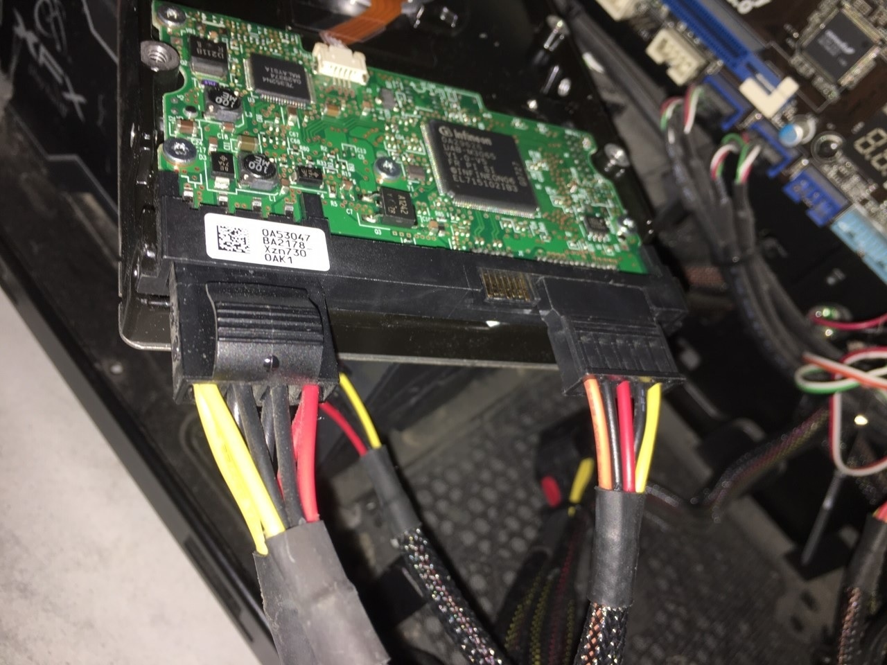

Ik heb geprobeerd om de harde schijf aan te sluiten, maar vraag me af of ik dat juist toe. Ik zie in ieder geval niet de schijf bij Mijn Computer / Apparaatbeheer / diskmgmt.msc. Misschien mis ik een kabel?

Volgens mij heb je nu 2x stroom aangesloten en geen datakabel aangesloten. Dat kleine stukje met een paar gouden streepjes is waar de SATA-kabel aangesloten moet worden.

dit is zo te zien nog een oude schijf met twee zowel oude molex- als nieuwe satavoeding.
er moet sowieso een satakabel op de aansluiting direct naast de sata-voeding. de molexvoedingkabel zou ik niet gebruiken, iig niet beide.

Oh bedankt, dan moet ik een SATA-kabel zien te regelen, want ik zie niet dat er een 'over' is in de kast.

Dat is inderdaad nu 2 keer voeding. Dus die dikkere er af halen en die kleine naast de platte brede stekker is voor de data.

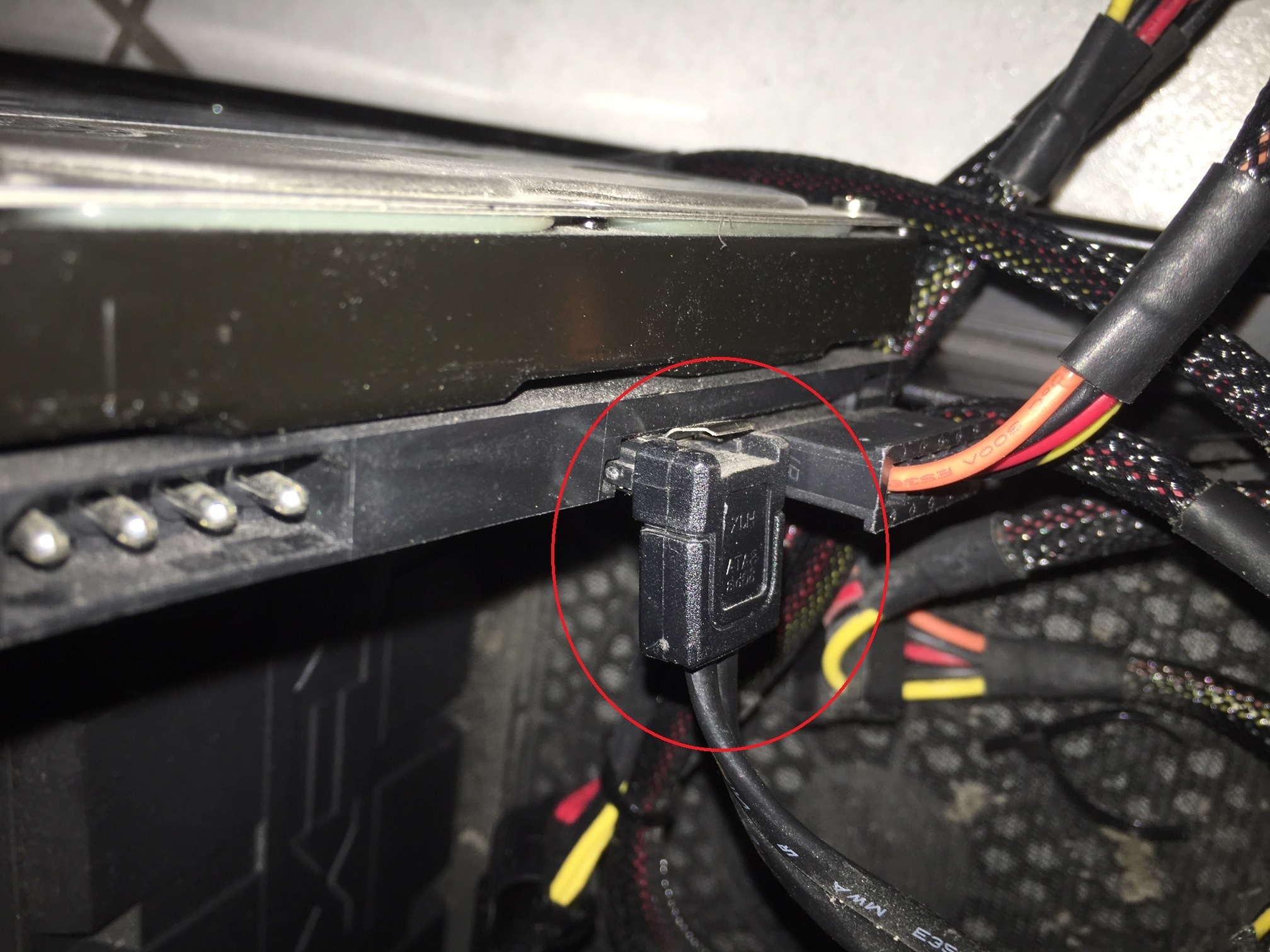

Ik heb geprobeerd om de oude harde schijf te koppelen aan mijn computer, maar dan start de computer niet helemaal op (blijft Windows laden, maar gebeurd niets). Misschien moet ik nog meer kabel aansluiten?
Kan ik ook ergens een SATA-kabel kopen (zie foto voor uiteinde) met aan de andere kant een USB uiteinde (ik zie ook een eSATA-aansluiting bij mijn USB-aansluiting, misschien heb ik hier nog iets aan?), heeft iemand een link?

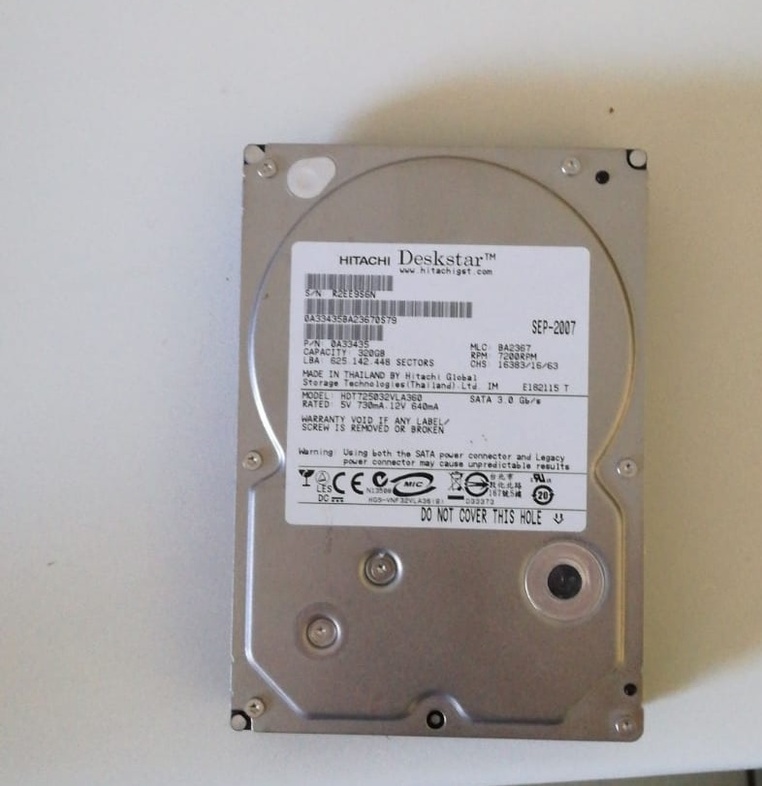

Oh misschien is dat wel de beste optie. Zou mijn tweede oude harde schijf (zie foto) er ook in kunnen?
Afbeeldingslocatie: https://tweakers.net/ext/f/gFTjPaN4JMVLCjHy2zf6iLVE/thumb.jpg
  • Renault
  • Laatst online: 05-10 17:41
Ja, de foto toont een SATA aansluiting en de Sharkoon kan 1 SATA harddisk tegelijk bergen van 3,5" of 2,5".
TBtweakers schreef op zondag 2 juni 2019 @ 12:06:
Ja die heeft dezelfde aansluiting. Het voordeel van oa. bij deze docking station is ook dat deze via USB 3.0 gaat. Dus haal je de maximale snelheid uit je hdd, maar ook even voor het snel 'wipen' van een ssd of hdd.
