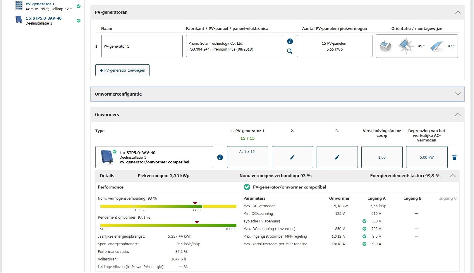

Verder heb ik gekeken naar de omvormer, ik kom via de designer van SMA die @AUijtdehaag eerder doorgaf uit op SUNNY BOY SB5.0-1AV-41 - deze is 1 fase maar ik heb 3 fase, gaat dit werken/is dit de beste omvormer ( van SMA, andere merken verder nog niet echt bekeken ) voor deze setup? En hoe zouden jullie de strings aansluiten? Ik laat alles leggen/aansluiten maar informeer me liever zelf goed, dan kan ik controleren of uiteindelijk alles zo optimaal mogelijk is aangesloten ;)
  • AUijtdehaag
Deze kunnen ook nog:
https://www.sun-solar.nl/...-btw-in-juli-op-voorraad/
Maar die 15x 72 cell panelen kan toch ook prima op een 3-fase omvormer?
Afbeeldingslocatie: https://tweakers.net/ext/f/ZN0nujwUmR84VoRMrl1Sv5Cw/thumb.jpg
(misschien even omvormer filter aanklikken in sunny design web, en de 1-fase omvormers uitvinken)

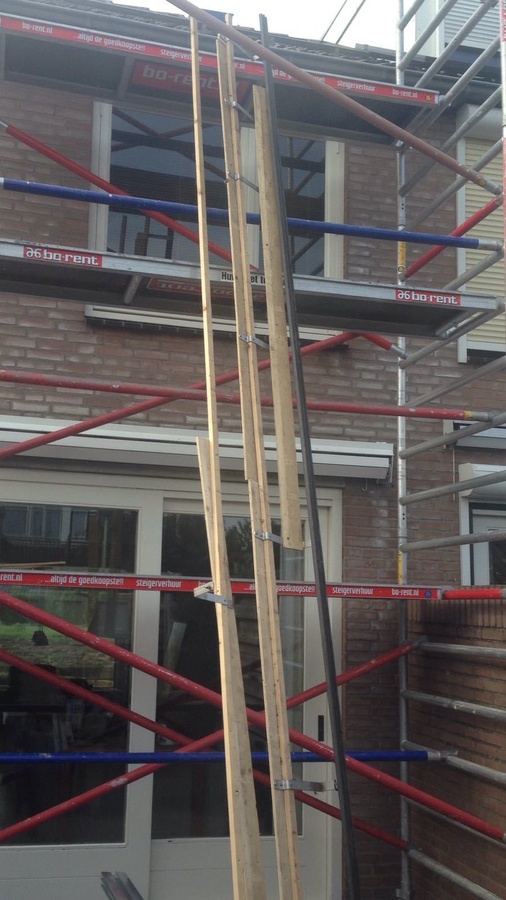

Ik heb mijn panelen al na 5 jaar vernieuwd (noem me maar hobbyist en pv verslaafd)
En ik heb "juist" de geschroefde haken eraf gehaald. Veel te bewerkelijke montage.
Afbeeldingslocatie: https://tweakers.net/ext/f/m7Y9tTzk7a4WbwzkB5AnXvEF/thumb.jpg
(sunstruction geschroefd, ook niet in hoogte verstelbaar en slap. Stap je op de rail, buigt alles mee/om)
Bovendien kan je geen pan meer omhoog schuiven omdat er een extra lat zit (mits je hem door laat lopen)
Ook hele rijen pannen moesten omhoog voor die lat.
Ik weet niet of je daar zo blij van word....
In mijn ogen ook onnodig en te bewerkelijk.
Gehaakte haken zitten niet los hoor, maar achter de panlat. (tenzij je de verkeerde maat besteld)
