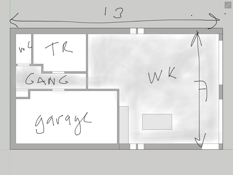

Bovenstaande post brengt me ah denken; ik wilde eigenlijk alleen 'echt' beton in woonkamer en gang, zie plaatje. Maar dat betekent dat de overige ruimtes dus een zandcementdekvloer krijgen (dus wc, garage en technische ruimte). Is dat wel handig? Is het niet beter om dan meteen de hele begane grond in beton uit te voeren?
Mbt dillitaties, is het slim om die in dat geval (indien nodig) precies onder de muren te laten lopen?

mijn vloer werd gestort na de muren dus dat gaat niet lukken dan.
Als je het overal gaat doen zou ik het onder de deuren doen.
Kamer is wel een groot stuk, ik vond het niet mooi om daar een dillitatie te hebben. Enige optie was dan door de keuken/kamer kast heen, maar dat zat dan precies tegen over de stalen balken. Ik heb dus besloten om de gok te nemen.

Ik vind dat het ook wel wat karakter geeft, wat barsten hier en daar. Wat ik begrijp zijn het oppervlakkige scheuren in de (relatief hardere) toplaag. Wat dat betreft is het ook moeilijk kiezen, of je bepaalt dat er vantevoren al een grote, lange, rechte 'scheur' ergens zit, of je wacht af waar het materiaal zelf beslist om te gaan werken. Grote kans dat je ook scheuren krijgt als je wel voor dillitatie kiest. Misschien wat minder, maar toch. Als de vloer alleen gevlinderd is en niet gepolijst, zit er toch al een heel veel tekening in de vloer waardior het niet zo erg opvalt, itt een strakke egale gietvloer, of een glimmende, gepolijste betonvloer, daar zal een scheur of barst ook meer opvallen.
De houten vloer in mijn vorige appartement was ook niet snaarstrak, daar zaten ook barsten en noesten in, sommige planken sloten niet perfect aan, schotelden wat, kleurverschil, kraakten... prima. Vrienden van mij hadden een hele dure superstrakke houten vloer, dat leek op goedkoop plastic laminaat, zo perfect en eentonig. Dat is niet mijn ding.
Ik zal toch eens mijn aannemer vragen wat beter is; alleen de wk en gang in beton, en dan de rest als zandcementdekvloer, of dan beter maar alles in beton, met wat strategische dillitaties letterlijk onder de muren die de vertrekken scheiden.
